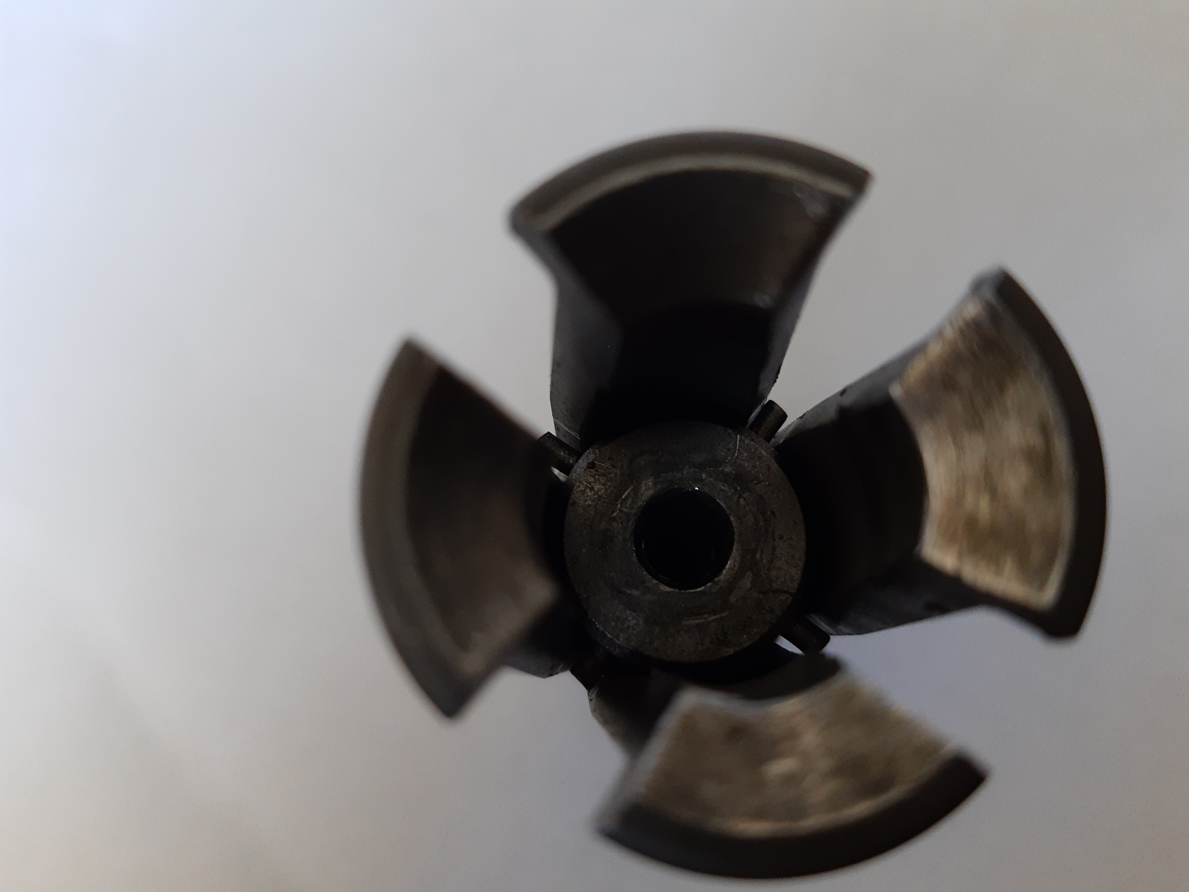

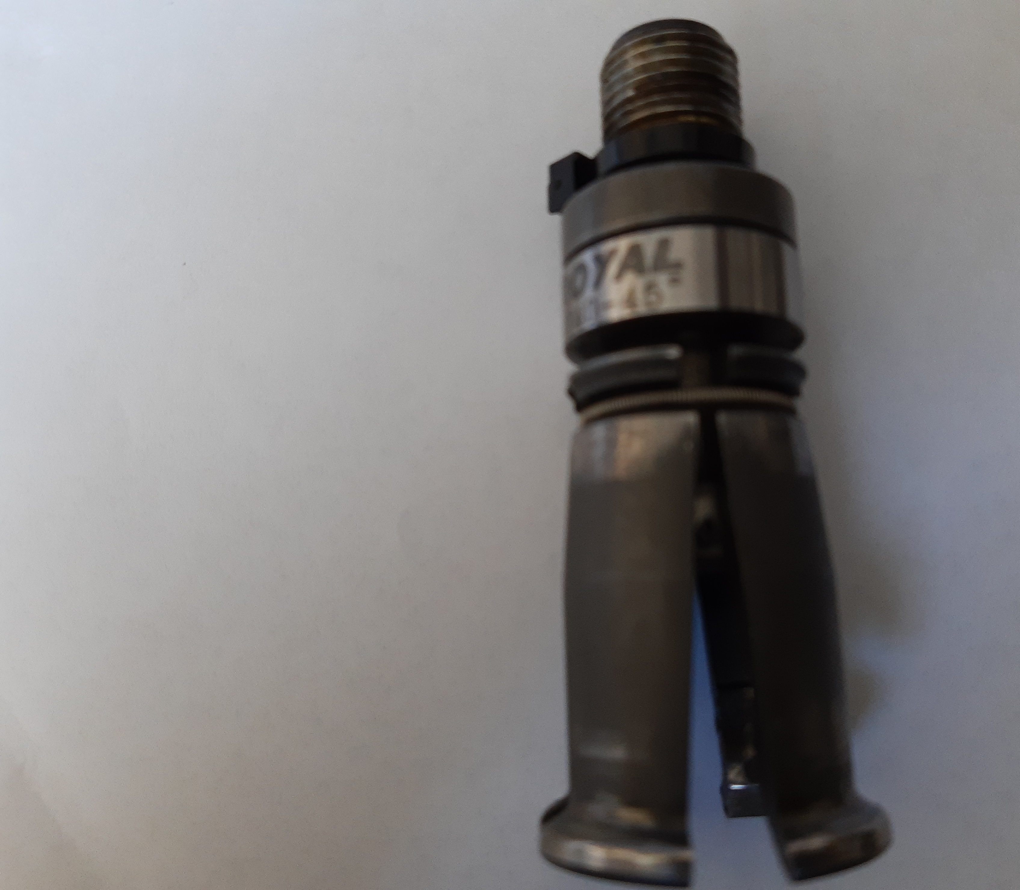

Chwytak do oprawek BT40
Gdzie w Polsce mogę kupić chwytak do oprawek BT40-45 firmy Royal lub jakiś zamiennik? załączam zdjęcia.
