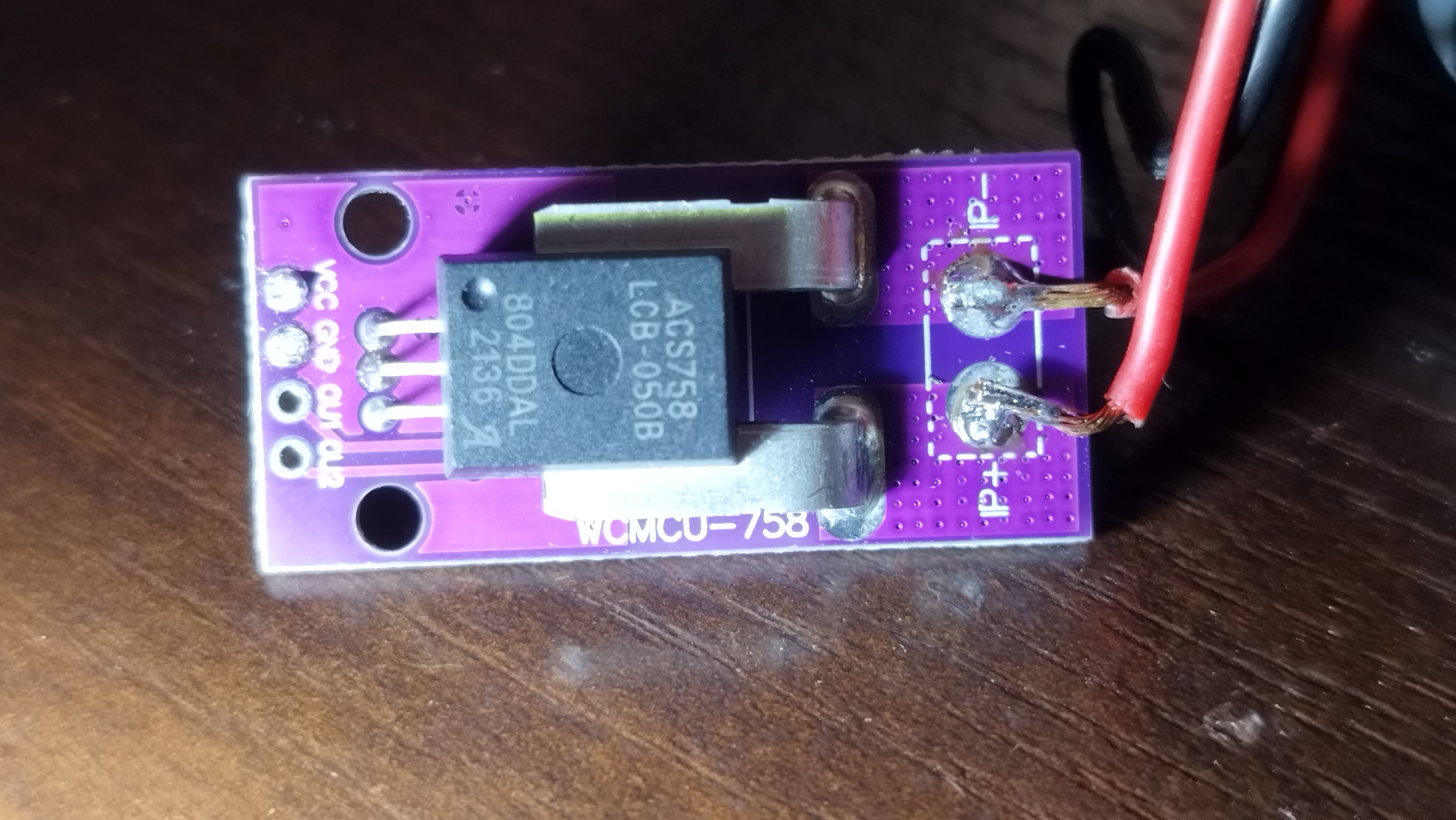

Jak już (o ile
Z nowym czujnikiem ACS758 pomiar działa - na legendarnej suszarce błąd w porównaniu z dwoma fabrycznymi watomierzami mieści się poniżej 5% a to mi wystarczy. Przypuszczam, że to już kwestia rozdzielczości DAC Atmegi i sporego zakresu pomiaru Halla.
Jutro może zabiorę się za dopisanie reszty funkcjonalności... Suszarka wygląda teraz tak jak na obrazku:

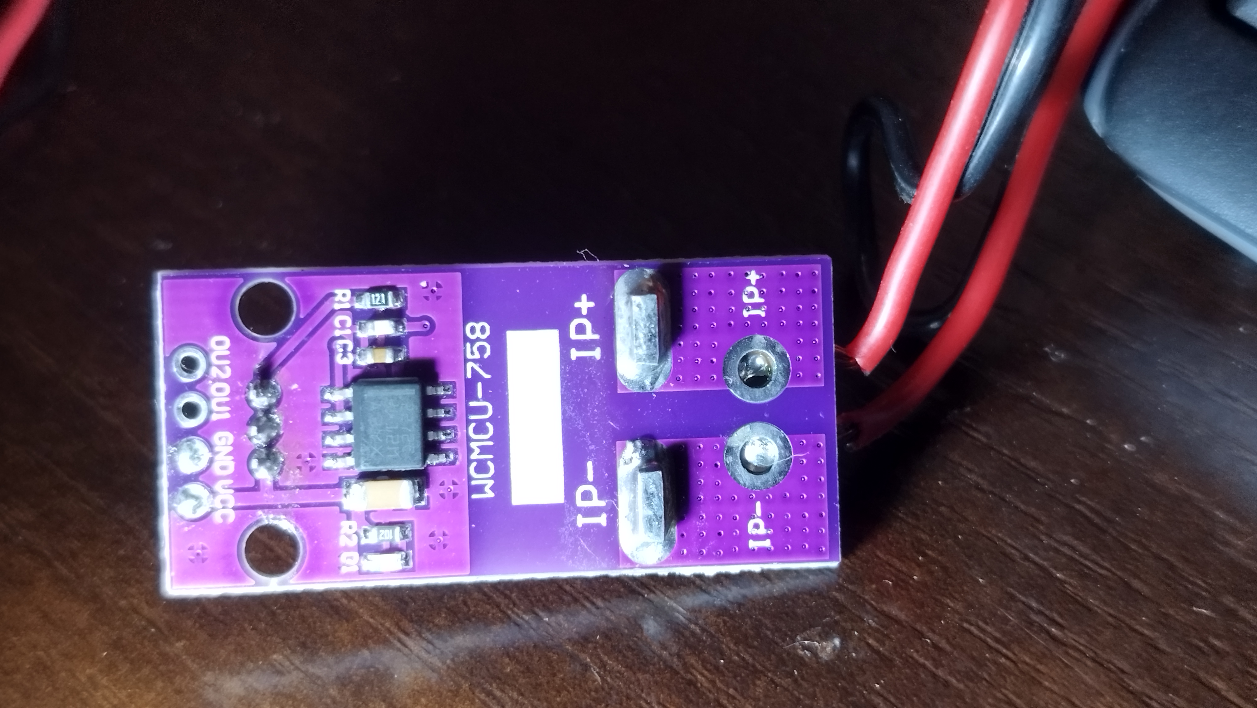

Re: Błąd pomiaru prądu przekładnikiem prądowym?
Dostałem moduł z innego źródła - specjalnie szukałem na inaczej wyglądającej płytce, żeby nie dostać z tej samej serii tylko od innego sprzedawcy
No i ten działa wstępnie tak jak powinien - po podłączeniu zasilania 5V zwraca równe 2.5V. Więcej pomiarów jutro.
Na zdjęciach wyraźnie widać, że oznaczenia wyglądają inaczej i są wykonane inną techniką.
Moim zdaniem mniejszy to podróba. Jakiś czujnik Halla oznaczony ACS758. Kiepska sprawa,
że jak ktoś skoryguje programowo nieprawidłowy offset i czułość to w pewnym zakresie będzie
miał poprawne pomiary, a powyżej błędne. Stad spora cześć kupujących pewnie nie orientuje się, że to szrot.
Zasilanie 5V
Sondy multimetra musisz sobie wyobrazić - zabrakło mi rąk
Przy zerowym prądzie płynącym przez układ ma zwrócić 2.5V.
Przy zasilaniu 5V zwraca 0.5V a przy 3.7V zwraca 0.37V - ciekawe choć nie trzyma się kupy.
Powinien zwracać połowę napięcia zasilającego...
Zamówiłem kolejny moduł na inaczej wyglądającej płytce - mam nadzieję, że z innej "serii"
