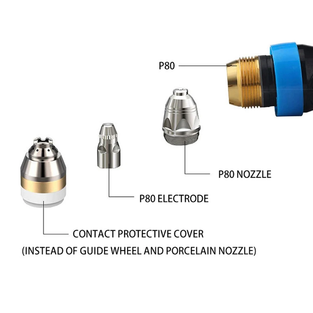

przemoprzem pisze:Bo patrzę na aliexpress i do p80 jakieś inne.
Bo ceramiczna powłoka.
https://pl.aliexpress.com/item/1005008300375982.html
Typowe metalowe i jedne z tańszych to https://www.temu.com/pl/10-elementowy-z ... 76206.html
Obrazek Obrazek
https://www.centrumspawalnicze.pl/dysze ... gLRtfD_BwE
dostępne są z różnymi otworami od ⌀1; 1,1; 1,3; 1,5; i bodaj 1,7mm
czy dysze i elektrody ze stopu z dodatkiem hafnu*
https://www.temu.com/pl/20-szt-dysze-el ... 64733.html
https://www.amazon.pl/elektrodowych-Prz ... B07T3S3SL6
https://pl.aliexpress.com/item/10050063 ... 788812!ppc!!!
Obrazek Obrazek
a mogą być jeszcze z inną konstrukcją porcelanki
https://pl.aliexpress.com/item/1005006320396407.html
Obrazek Obrazek
(ale uwaga! przeczytaj opis)
Cechy:
Nowa osłona ochronna plazmy P80
Można go laminować na płycie stalowej w celu cięcia.
Nie ma potrzeby stosowania kół prowadzących i rowków prowadzących z porcelanową końcówką, otwór odprowadzający ciepło zapobiegający rozpryskom i płukaniu wstecznemu.
Skutecznie zapobiegaj kolizji dyszy tnącej z płytą stalową, powodując uszkodzenie dyszy tnącej
Jest nie tylko łatwy w użyciu, ale także pozwala zaoszczędzić na kosztach materiałów eksploatacyjnych
Specyfikacja:
Nazwa: akcesoria do palników do cięcia
3 rodzaje: jak pokazano zdjęcie
Model palnika: Pasuje do palnika do cięcia plazmowego P80
Rozmiar: jak pokazano zdjęcie
Ilość: 1 szt
Opakowanie:
1 * akcesoria do cięcia płomieniem plazmowym P80
Proszę zanotować:
Ręczny kubek do cięcia nie pasuje do wszystkich ręcznych palników P80.
Proces produkcyjny jest inny, łuk na służbie nie wchodzi w działanie i cięcie nie rozpoczyna się. Kupuj ostrożnie!
A palnik AG60 ma podobne funkcyjnie ale inne kształtem elektrody, i pewne nie są zamienne z P80..
