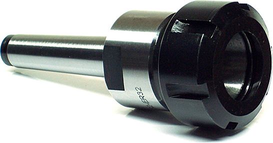

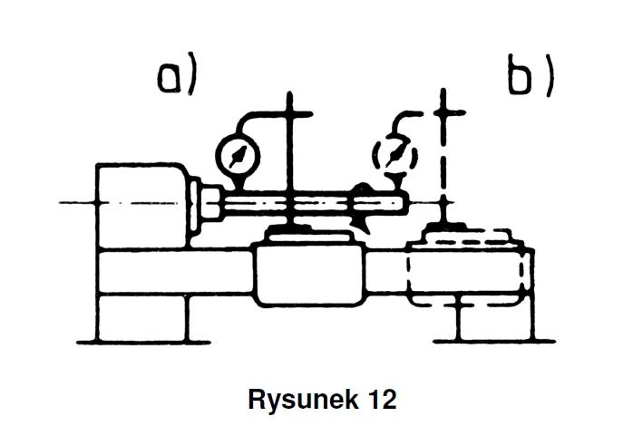

Andrzej 40 pisze:stożek służy głównie do mocowana kła przy toczeniu z zabierakiem - wyczerpujące wyjaśnienia pewnie dodadzą Kol. RomanJ4 lub BYDGOST,
zgadza się, ten stożek generalnie służy do mocowania elementów mocujących gdzie potrzebna jest duża współosiowość, a mianowicie:
kła stałego przy toczeniu długich stożków, wałów (w kłach), nacinania gwintów na długich, wymagających podparcia wałach, itd
Obrazek Obrazek
mocowania (zazwyczaj jednak w większych niż ten Zucha gniazdach stożka) trzpieniach rozprężnych do toczenia wszelkiej maści mocowanych w otworze tulei
(chodź są też mocowane na zamku wrzeciona bądź zabieraka)
Obrazek Obrazek
lub oprawek do tulejek rozprężnych, np ER, do obróbki drobnych sworzni, i tego typu elementów.
ObrazekObrazek
(choć podobnie jak z trzpieniami, są i mocowane do zabieraka)
oraz do mocowania trzpieni kontrolnych (sprawdzanie stanu łożysk wrzeciona, ustawienia wrzeciennika, pomiar bicia promieniowego wewnętrznej powierzchni otworu, sprawdzenie równoległości osi wrzeciona do przesuwu suportu
wzdłużnego,
wrzeciona: itp.. )
Obrazek Obrazek
ObrazekObrazekObrazek
