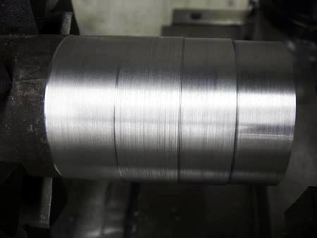

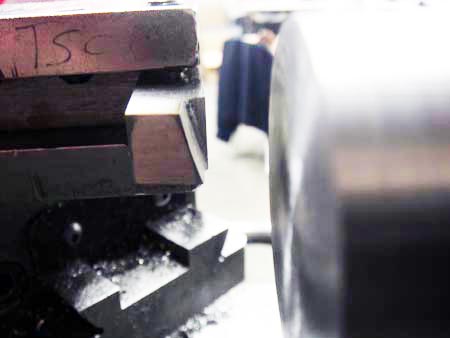

dlatego właśnie mają różną geometrię..zjc8d pisze:Płytki do obróbki zgrubiej raczej nie dadzą efektu lustra
http://koledzypofachu.pl/index.php/opis ... rettyPhoto
Ale można zastosować nietypową dość i mało u nas znaną metodę wykańczania powierzchni wertykalną krawędzią skrawającą (z ang skiving tool)
http://www.gadgetbuilder.com/VerticalShearBit.html
http://www.chaski.org/homemachinist/vie ... hp?t=84313
http://www.chaski.org/homemachinist/vie ... 3&start=24
od lewej:
1) SECO DCMT finishing insert
2) Generic TCMT
3) Ground HSS
4) Skiving Tool
[youtube][/youtube]
także wewnętrznych
i czół
