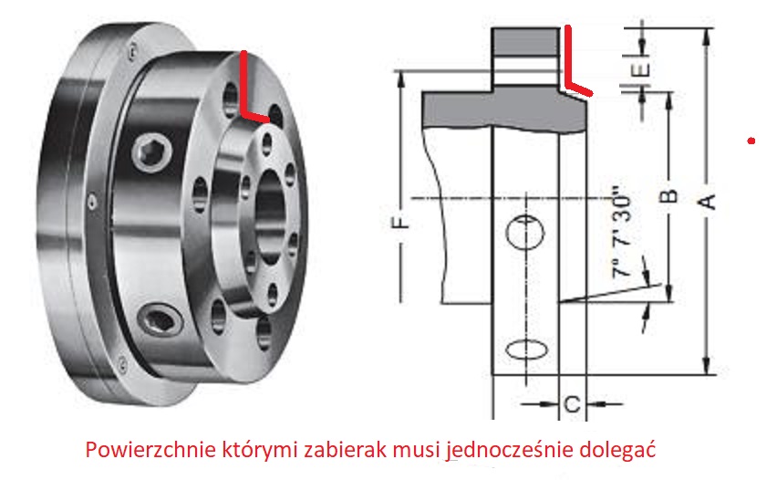

bear pisze:A co to za problem zrobić tarczę zabierakową?
No, akurat dorobienie zabieraka na końcówkę wrzeciona ze stożkiem 7°7'30" Camlock (D, lub typu A czy C) nie jest takie proste, trzeba zgrać 2 powierzchnie dolegania. Bo poza dokładnym przyleganiem gniazda do powierzchni stożka, musi on mieć taką średnicę B by równocześnie tylna powierzchnia zabieraka dokładnie dolegała do tarczy końcówki wrzeciona.
tokarka-uniwersalna-maktek-330x700-t64857-100.html
https://www.homemodelenginemachinist.co ... df.119903/
Bo inaczej jeśli nawet zabierak będzie dobrze siedział na stożku, a nie dolegał do tarczy, czyli będzie minimalny luz między tarczą końcówki wrzeciona a tyłem zabieraka, to przy dociąganiu uchwyt będzie się wichrował tworząc bicie na szczękach.
Za duży otwór gniazda stożka w zabieraku z kolei oznacza dobre doleganie zabieraka do tarczy, ale luz na stożku, czyli też bicie.
Dlatego stożek na wrzecionie ma tak dokładny kąt i średnicę(otworu), Dla Camlock D1- (nr)4 wymiar B=⌀63,525mm
https://www.smalltools.com/lathe-spindl ... ion-chart/
Oczywiście nie oznacza to, że nie da się amatorsko zrobić, ale wymaga dużej precyzji i pasowania.

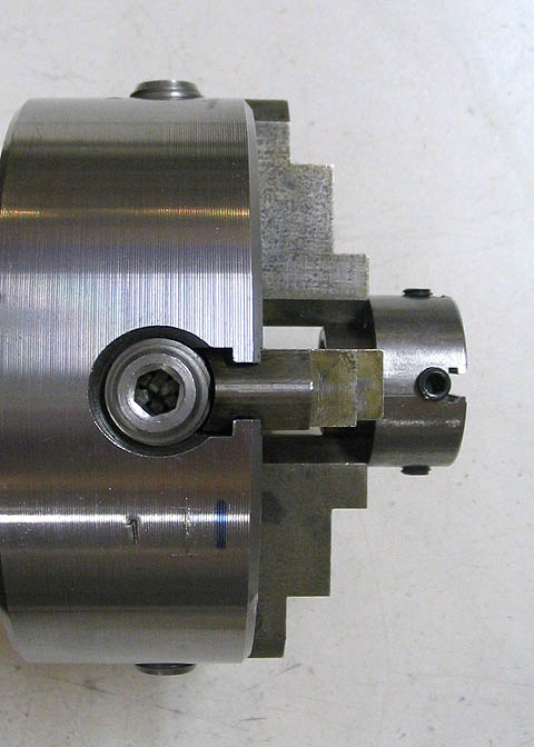

MrWaski pisze:Czy jest sens, do hobbystycznych zastosowaniach, wchodzić w czteroszczękowca?
Tego bez czteroszczękowego (z niezależnymi szczękami) uchwytu byś nie zrobił...
tum25a-luz-nawrotny-t110943.html
Obrazek ObrazekObrazekObrazekObrazekObrazek
A przynajmniej wymagałoby to użycia frezarki i toczenia niecentrycznych czopów mocowanych do tarczy tokarskiej,
albo specjalnego oprzyrządowania.
A taki uchwyt jest tańszy, i jak widać pomocny.
Czteroszczękowy samocentrujący natomiast przydaje się kiedy dużo toczymy z kwadratowych prętów, odpada wtedy mozolne centrowanie za każdym razem jak w uchwycie z niezależnymi.

bartuss1 pisze: szczękowy łapiesz w 3 szczekowy zamocowany pewnie i na zawsze
tu w szczękach miękkich za specjalnie dotoczony zabierak uchwytu czteroszczękowego
tu bezpośrednio za korpus
Obrazek Obrazek
za trzpień walcowy(są takie oferowane gotowce)
mini
Można też tak
https://youtu.be/KupMzZtK8e4
ObrazekObrazek
ObrazekObrazek
mocować za pomocą specjalnych szczęk(jedna ma trójkątne wcięcie na "kant" kwadratu, pozostałe mają ścięcia)
https://youtu.be/pAJ0QiXChUI
:mrgreen:
https://youtu.be/6uMf-WJDZQQ
