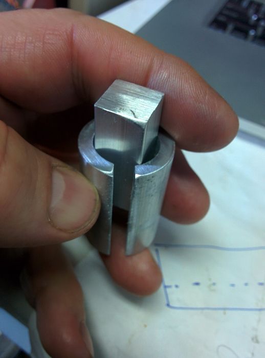

bartuss1 pisze: szczękowy łapiesz w 3 szczekowy zamocowany pewnie i na zawsze
tu w szczękach miękkich za specjalnie dotoczony zabierak uchwytu czteroszczękowego
tu bezpośrednio za korpus
za trzpień walcowy(są takie oferowane gotowce)
