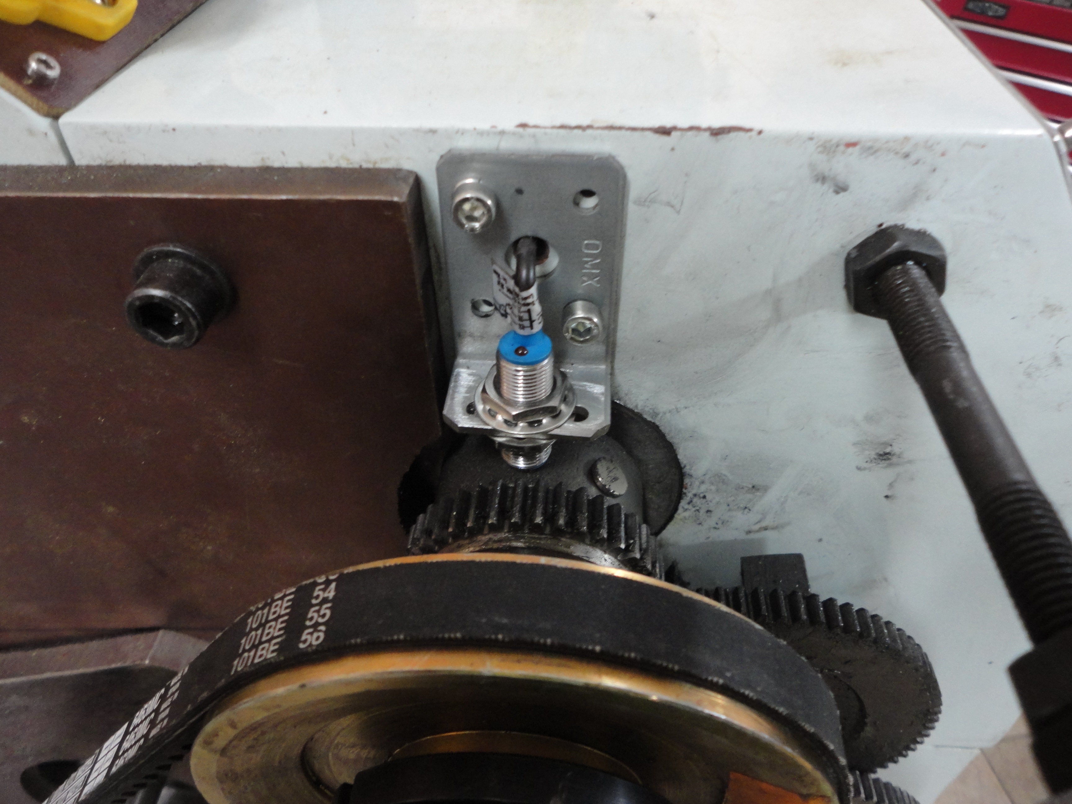

Re: Tokarka Holzmann ed 400fd - problem z obrotami
Ale jeśli przekładnia pasowa silnik-wrzeciono nie będzie 1:1 to obroty pokazywane przez falownik i tak będą w stosunku jak przekładnia. Ja tak mam, falownik pokazuje obroty ok. x1,5 w stosunku do wrzeciona. (czerwony wyświetlacz falownika, niebieski wrzeciona)
Obrotomierze(iz Hallem) są obecnie bardzo tanie, trzeba tylko dodać zasilacz (12V, np ja mam zainstalowany zwykły gniazdkowy za całe 6PLN, bez obudowy)...
https://alle gro.pl/oferta/tachometr-cyfrowy-miernik-obrotow-obrotomierz-9237946252?reco_id=8ac4134c-99b4-11ea-bd25-1c34da6a8d8a&sid=3ec404f37aa2fad6253fa5dd6bb023427743f77ee2f01bb84454c4701b8c0118
Obrazek Obrazek
Zamontowanie czujnika Halla, w tulei dystansowej na wrzecienniku nawierciłem i zapunktowałem otworek dla magnesu.(koło pasowe się buja bo to była tylko przymiarka)
