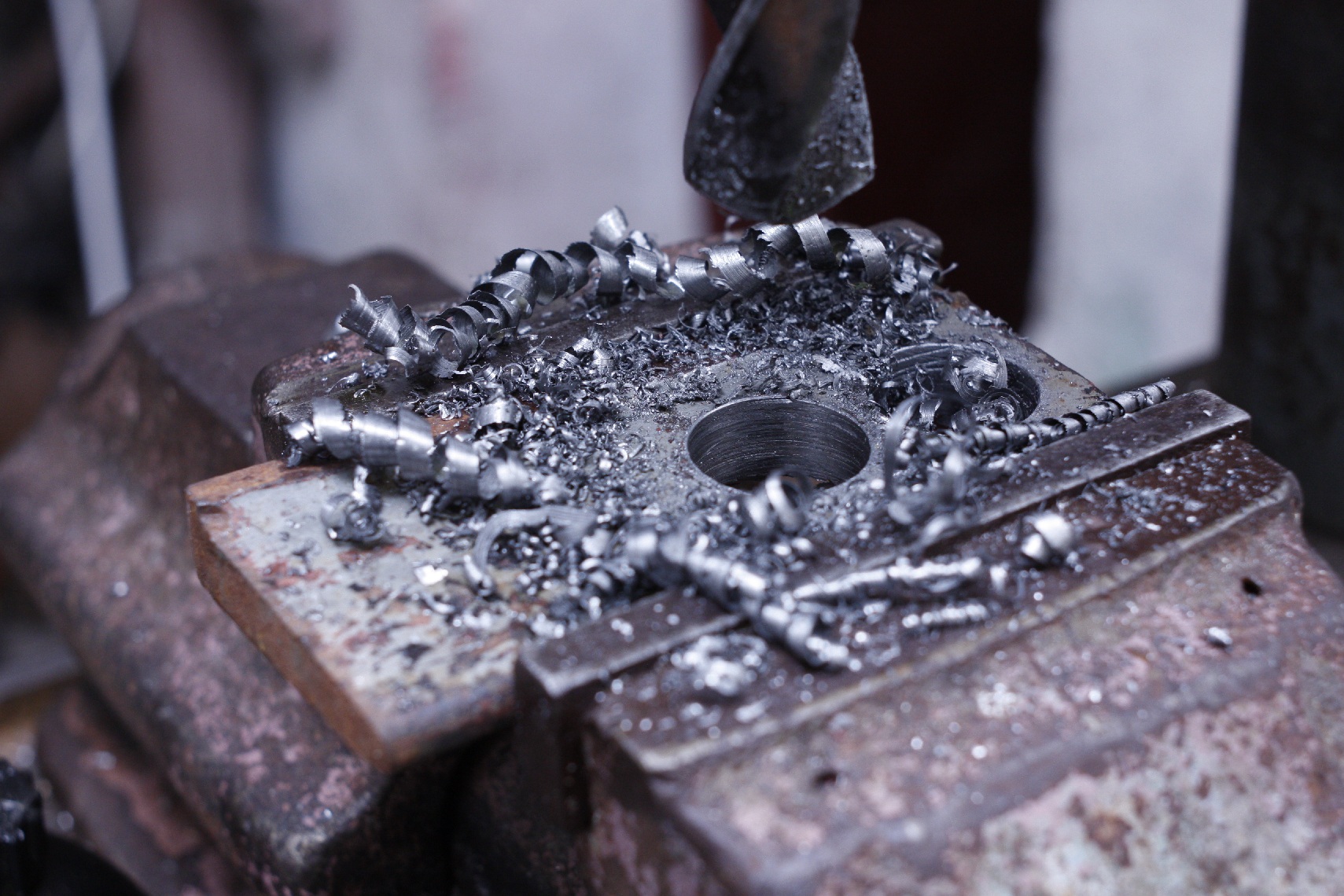

Eksperymentów ciąg dalszy, podbicie momentu 70% w punkcie 5Hz, wiertło 23mm na upartego da się zatrzymać, jak się bardzo mocno naciśnie, no ale nie na tym wiercenie polega, przy normalnym docisku idzie jak w masło, nawet w okolicach 12-14Hz i przełożeniu 1:2 czyli około 200obr/min (może trochę za wolno, ale chciałem po prostu zobaczyć co potrafi ten silniczek na niskich obrotach).
Wprawdzie w skrajnie niekorzystnych warunkach falownik pokazuje już prąd 2x (w tym punkcie 5Hz, z tym że idąc pod okolice 10Hz jest tylko 50% większy), ale silnik specjalnie się nie zagrzał po zrobieniu tego otworu.

Zmniejsz trochę siłę docisku i daj jakieś chłodzenie bo ten otwór jest przepchnięty, a nie przewiercony sądząc po firance na wylocie otworu
