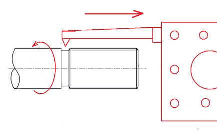

To znaczy, że zazębiasz tylko 3 koła w jednym rzędzie(Z1, Z2, Z4).
Ale przecież bez problemu można z byle stalki HSS zrobić sobie nawet "z ręki" nóż do zewnetrznego pamiętając o kącie wierzchołkowym 60° i kątach powierzchni przyłożenia.. Będzie o wiele sztywniejszy...
kat-natarcia-gwintownika-t98553.html
https://pfmrc.eu/topic/60403-frezowanie ... j4/page/2/
https://www.wisc-online.com/LearningCon ... T11402.htm
https://smithy.com/machining-handbook/chapter-3/page/24
Lepiej by było abyś widział powierzchnię natarcia noża i proces tworzenia wióra w czasie nacinania, wiec jeśli już chcesz naciąć gwint zewnętrzny nożem do wewnętrznych(wytaczakiem), to lepiej zamocować go normalnie pow. natarcia do góry, ale nacinać gwint na lewych obrotach po drugiej stronie tuleiczy da się to zrobić jednym nożem w tym wypadku wytaczakiem ,bo taki sobie zakupiłem . Nakrętkę bym zrobił na prawych obrotach a gwint zewnętrzny na lewych nożem odwróconym do dołu . Czy też muszę kupić normalny nóż do gwintów zewnętrznych?
