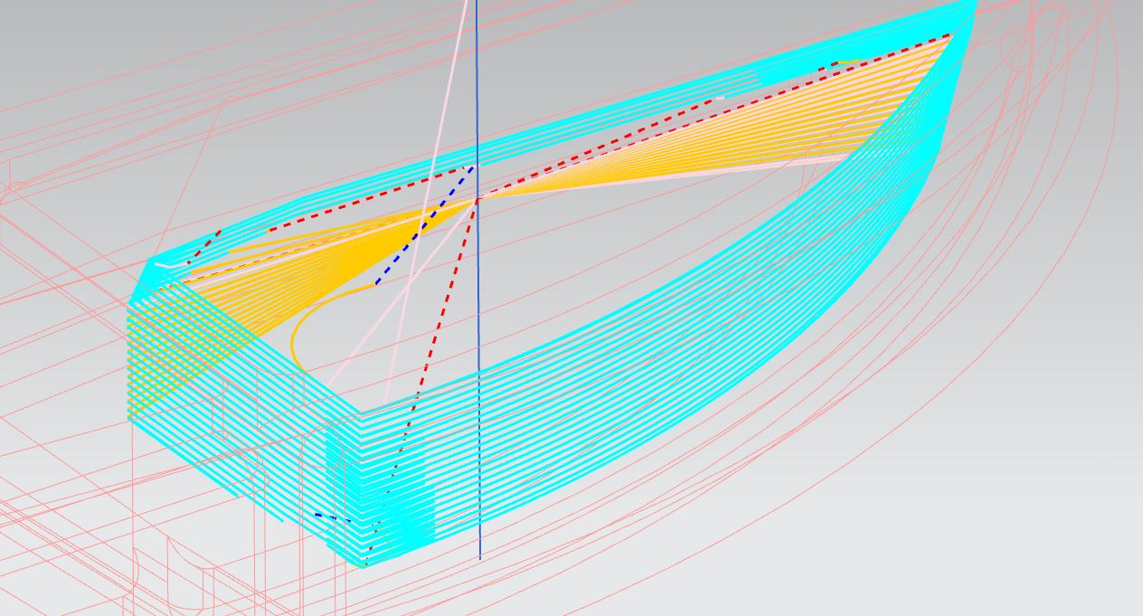

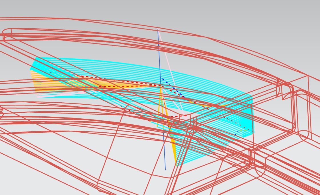

Re: Obróbki dla frezów tarczowych
W przypadku Streamline tak jak pisałem wcześniej nie mogę uzyskać ruchów wejścia. https://www.cnc.info.pl/pics/df7f8e93c345c7eb63eee5cb7bb9213b.jpg Dla Streamline 3 osiowego wychodzą większe jaja. https://www.cnc.info.pl/pics/28360fcb2e4f3828b58b7dc048759024.jpg Do obróbki wybrałem więcej ścianek na...
w poniedziałek zrzucę co mi się udało stworzyć.
W streamline miałem problemy z wejściami/wyjściami narzędzia. Czegokolwiek bym nie zmienił powstawały najzwyklejsze pionowe ruchy wejścia, które są kolizyjne z detalem.
