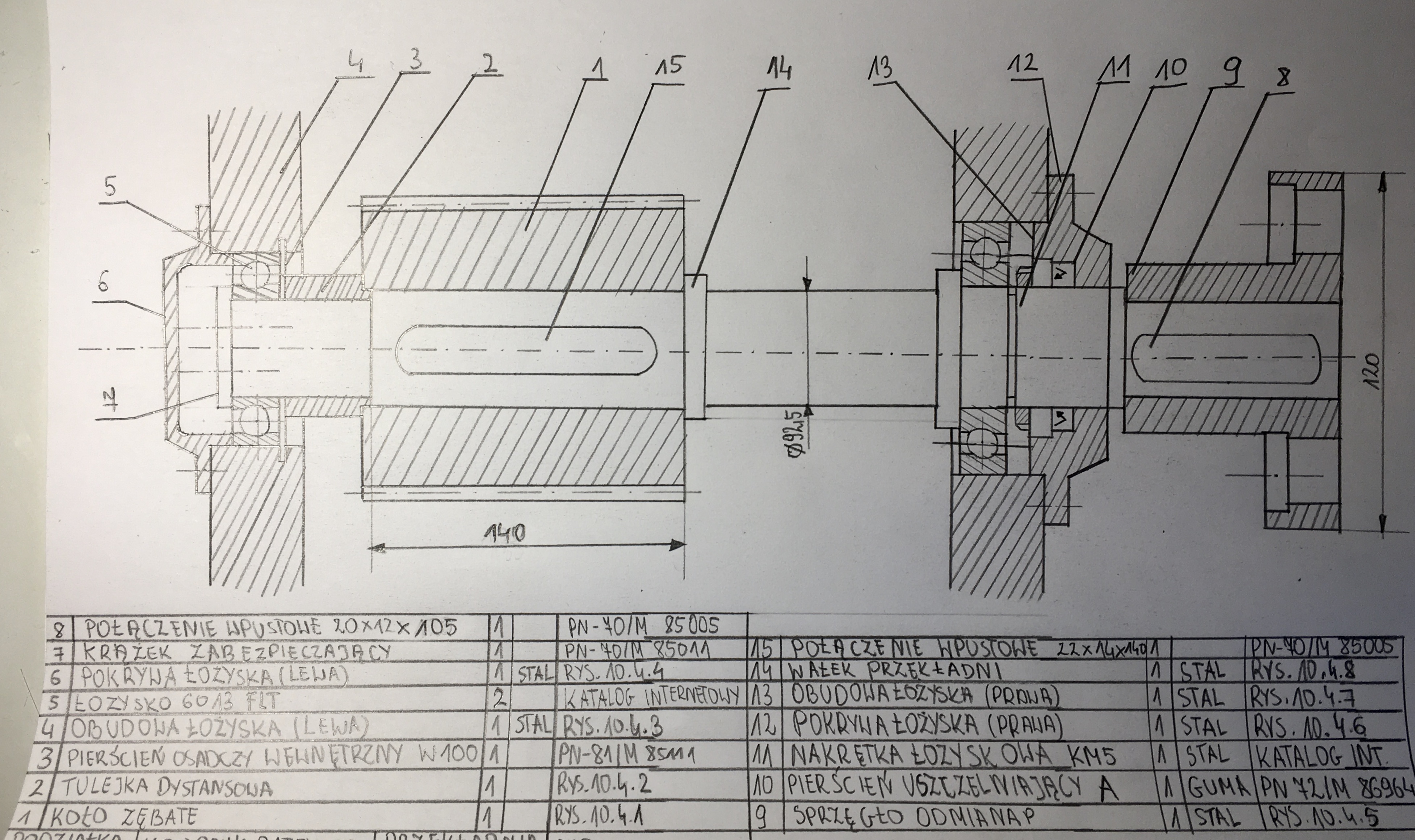

prowadzący oddał mi do poprawy rysunek złożeniowy, niestety Grafika inżynierska to nie moja bajka (upchali nam ją w tym semestrze) więc trzeba zaliczyć.. Mam poprawić pierścień osadczy wewnętrzny oraz nakrętkę łożyskową. Nie bardzo wiem jak to ma wyglądać i z góry dziękuję za jakąkolwiek pomoc.
Rysunek:

Odnośnik 11 nie pokazuje żadnej nakrętki, tylko wałek. Nakrętka, to takie coś z gwintem. Acha, gwint na nakrętce musi współpracować z gwintem w elemencie, na który jest nakręcona.
Pierścień osadczy, zwany czasem pierścieniem Segera, musi znajdować się w jakimś rowku. I w tym wałku rowek jest, tylko pierścienia nie ma.
Zobacz poz. 9 w tym wątku: pomoc-w-oznaczeniu-norm-t25517.html tam pierścień jest wrysowany. Wewnętrzny!
Jeszcze jedno. Rysunek techniczny dla inżyniera, czy technika, to alfabet, za pomocą którego taki gość komunikuje się z otoczeniem. On nie opisuje, ale właśnie w jednoznaczny sposób ryzuje, co miał na myśli. Pisząc podobne teksty, jak w twoim wątku narażasz się na śmieszność. To tak, jakbyś chciał się rosyjskiego nauczyć, ale bez alfabetu, bo po co ci te dziwne litery. No właśnie, odrzucając rysunek, odrzucasz podstawy, to co ja mam o tobie myśleć? Może faktycznie zmiana studiów?

To Twój własny projekt czy coś na zasadzie przerysowania?
Prawa pokrywa łożyska przecina wałek (linia)
Własny projekt

Post napisał: zzzZZZ » 14 cze 2020, 11:46
Lewa strona - fizycznie nie da się założyć lozyska,tulei i być może koła w zależności od średnicy wew
Dodane 2 minuty 21 sekundy:
A nie przepraszam myślałem, że tam masz stopień wału a nie krążek. Zerkne dokładnie jak będę przy komputerze

Nie ma co deportowac, kiedyś kazdy z nas nie umiał chodzić i nie był to powód do deportacji. Zamiast segerów zrób stopniowanie w obudowie. Po prawej może być łożysko luźno osadzone. Na osi X i tak nie masz naprężenia.
Poza tym żeby poznać tajniki grafiki trzeba poprostu czytać jakieś mądre książki.
Większość ludzi którzy piszą w tym dziale liczy na gotowe rozwiaznaia. Na to nie masz co liczyc, ale ludzie tu obecni często mają duże doświadczenie i rad cennych udzielają

Poprawiłam błędy i prowadzący zaliczył na 4.0.. Więc żadna zmiana studiów nie wchodzi w grę jak to ktoś zalecił.
