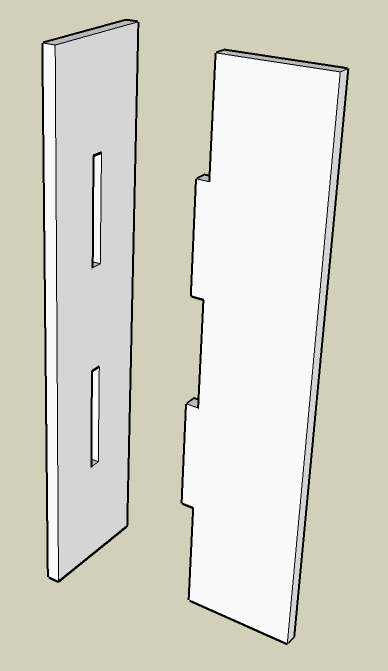

Te elementy będą pracowały razem, jako jedna całość, tylko jeśli się porobi im wpusty.
W ten sposób konstrukcja przestaje mieć tendencje do rozwarstwiania się i pracy osobno, blokujesz ważny powód wyginania się belki - luz pozwalający na zginanie każdej z warstw niezależnie. Nawet jeśli tam i tak by był klej stolarski, to wytrzymałość wpustów jest nieporównywalna z samym klejeniem. Zauważ też, że dzięki temu wzmocnienie staje się szersze, a przy takich proporcjach jak u Ciebie - jest to zwiększenie aż 3x. To też swój wpływ będzie miało.

Te czerwone elementy będą gięte z drewna/sklejki? Masz zamiar je jakoś wpuścić w pozostałe 2 płyty, czy to tylko będzie taki płaski element 12mm grubości?popik10 pisze:![]()
Polecę kolorami:
Szare - baza znaczy ścianka właściwa 12mm
Czerwone wzmocnienia również 12 mm
Zielone pokrywa - również 12 mm![]()
Fioletowe wypełnienia pod mocowanie belki i szyn - zgadnijcie wymiar??
Taaaak 12 mm
Zapytam jeszcze o Twoje rury na prowadnice - co to za element?

Taka belka miałaby dużo elementów, a łączenia to słabe punkty więc chyba lepiej zaprojektować tak by kawałki były większe. No i dużo pracy... Czekamy w takim razie na rysunkipopik10 pisze:No nie ukrywam ma to sens, jednak mam nadzieję że rozwiązanie które zastosuję będzie wystarczające.syntetyczny pisze:Ja bym zrobił podobną konstrukcję co stołu na boczne ściany bramy.
Coś tam podłubie i pokarzę co wyszło
Popik

Wiele osób budujących drewniaka bardzo chwaliło sobie konstrukcję skrzynkową. Skoro pierwotnie chciałeś robić bok bramy z podwójnego arkusza sklejki, to stwórz z nich tak jak mówisz coś w stylu rury. Chętnie bym Ci narysował propozycję, ale mam jutro ostatni egzamin i jednak trochę popracować trzeba. Sesja to sesja
Najlepiej porobić podobny system wcięć i wpustów jak to co stosowałeś przy stole. Nie warto polegać na wkrętach przy łączeniu płyt. Dobrze gdy części są w siebie powpuszczane i zablokowane w tej pozycji śrubami, a nie tylko skręcone razem. Choć patrząc na poprzednie efekty pracy, mówić tego chyba nie muszę.
Co do toporności - śledzę wideoblog z budowy CNC jednego amerykanina na youtube. Konstrukcja alu, profile ekstrudowane za kupę kasy, wszystko miodzio, śruby kulowe... ale na boki bramy dał zwykłe płyty z alu 0,5". I co? I szybsze ruchy wrzecionem na boki powodowały że wszystko się trzęsło. Nie warto ryzykować. Może będziesz miał ochotę obrobić szybko jakiś miękki materiał, albo uzyskać porządne pozycjonowanie z szybkim dojazdem. Jeśli precyzja ma lecieć przez to że maszyna gnie się od bezwładności (o bocznych obciążeniach nie mówiąc), to naprawdę te 10 cm poszerzenia z każdej strony na solidniejszą belkę nagle staje się oczywiste. Profil będzie pusty w środku, więc masy wcale tak dużo nie przybędzie.

Takie wzmocnienia bardzo ładnie polepszają poprzeczną sztywność boku bramy. Nie podobają mi się maszyny które mają w tym miejscu zwykły kawał płaskiego materiału. W ten sposób musi on pracować między innymi w swoim najgorszym kierunku i przez to aby uzyskać rozsądne efekty powinien być gruby, a więc ciężki. Jeśli możesz, daj najlepiej podwójne prostopadłe żebro wzdłuż całej ścianki tworząc coś na kształt ceownika. Od razu tworzy Ci się naturalny kanał na kable, a w górnej sekcji dobre miejsce do mocowania silnika.
