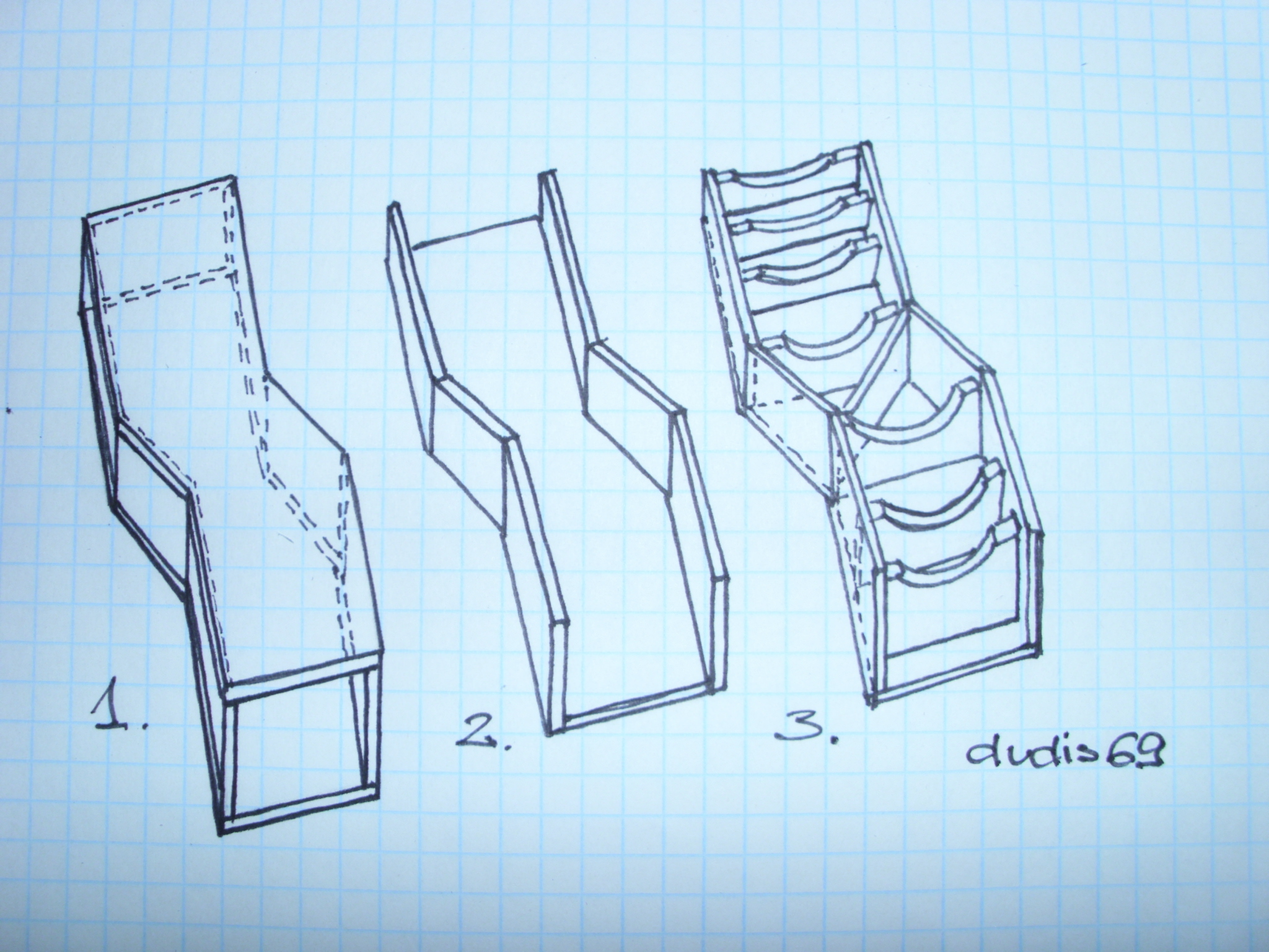

Kolego popik... jak ktoś bardziej doświadczony od nas już na forum powiedział ( napisał ).
... profil zamknięty biorąc pod uwagę jednakową MASĘ, posiada o wiele większą wytrzymałość na siły oddziaływujące, niż "detal" jednorodny
I tego powinniśmy się wszyscy trzymać chcąc osiągnąć odpowiednią stateczność elementu konstrukcyjnego
Dołączam się do Twojego projektu jako natrętny obserwator
, nietuzinkowa konstrukcja godna uwagi
, zasiadam w drugim rzędzie, bo widzę że pierwszy już zajęty.
Raczej doklejenie tych cieniutkich listeweczek nic nie da poza gromadzeniem się na nich kurzu
Zrób Pan rurkę i nie pękaj Pan, rurka cienka i nie pęka...
Znając już zamiłowanie Kolegi do żebrowania
, polecam przykład #3

Zresztą jak ktoś powiedział,... jeden rysunek jest lepszy niż tysiąc słów, albo jakoś tak.

Mi sie wydaje ze 2 takie glówne usztywnienia powinny byc jak na zdjeciu, pionowe i bez załamań. To usztywni ją, ze cala brama na boki nie bedzie sie tak wyginała (tak bardzo)
Te poziome żeberka nie usztywniaja w tym kierunku. Raczej do przodu i tylu i zeby boki sie nie wykrecaly. Mozna je wstawic pomiedzy te glówne, ale wszystko powinno byc na styk dopasowane.
Tzn, nim z cienszej deski to sie robi, tym wazniejsze zeby wszystko sie stykalo.
