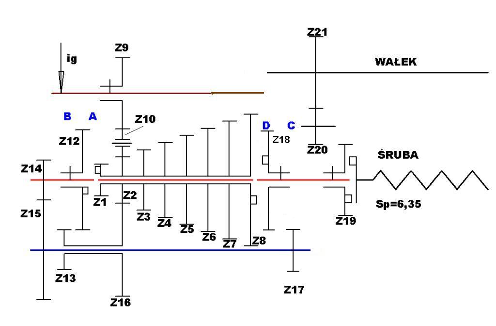

Czy wałek z kołami 48z i 70z jest przesuwny?
Przy odwrotnym ustawieniu tych kół obroty wałka z kołem 127z wzrosną 2,1267x i przez tyle należy pomnożyć kolejno wszystkie posuwy.
Sądzę, że w miejsce tych kół zestaw 60z/127z i 50z/50z powinien dać właściwe przełożenie dla gwintów metrycznych.
Na zdjęciach widać 2 koła zębate na wrzecionie, na rysunkach uwzględnione jest jedno. co z tym drugim?

Czy tak ma wyglądać ostatecznie? Dodatkowo zmieniłem proporcję kół Z17 i Z18 na bardziej zblizoną do rzeczywistej.Obrazek

Tak może być? Schemat oczywiście kol. BYDGOST, tylko przeciąłem oś między kołami Z1 a Z 12.

Ten wałek zaczynający się od lewej kołem Z14 musi być dzielony, inaczej kryminał :mrgreen: .Wtedy (tak sądzę) Z18 sprzęga jako ostatnie koło wyjście na wałek śruby posuwu.

[quote="BYDGOSTZastanawia mnie to: pepsiboss mi napisał że z zespołem ośmiu kół Z1_Z8 z lewej strony zasprzęgla się koło Z12 ( moja numeracja) a z prawej koło Z18. I tu mi się nie zgadza bo po co dwa skoro wystarczy jedno?[/quote]
Z12 po wysprzęgleniu daje dodatkowe przełożenie 1:2. Samo Z18 po wysprzęgleniu daje 1:4. Walek napędu śruby musi być gdzieś dzielony, chyba za kołem Z8, bo inaczej przełączenie tylko Z18 spowoduje wyłamanie zębów - robią się dwie przekładnie napędzające 1 wałek.

BYDGOST - rysujesz ładniej niż ja :cry: . Nie miałem zbyt wiele czasu, więc tylko naniosłem poprawki na rysunek kol. pepsibossa. Twój to już profesjonalny!
To musi tak wyglądać, bo inaczej nie miałoby sensu.

Obrazek[img]
Czy przypadkiem nie tak wygląda faktyczna skrzynia z nortonem? Zmieniłem połączenia kół na dolnej osi. Koła 2 (36z) Nortona i koło 36z dolnej osi są chyba połączone na stałe.

No dobra. Przy przełożeniu mniejszym od 1 wygodniej jest posługiwać się odwrotnością. 1:0,269.. wrzeciono/wałek z kołem 127z to to samo co 3,70..:1( lub 1:3,70.. wałek z 127z/wrzeciono). Dalej przez koła przesuwne sprzężone 32z i 40z (to ostatnie jest tylko kołem pośrednim i nie ma wpływu na przełożenie) sprzęgamy to z 40z z którymś z zestawu kół od 32z do 56z skrzyni Nortona i otrzymujemy następne przełożenia od 1:1 przy zazębieniu z 32z do 1:1,75 przy zazębieniu z 56z. Przełożenia dla wałka, na którym są koła od 32z do 56z są iloczynem kolejnych przełożeń i będą wynosiły (licząc do wrzeciona) od 1:3,70..x1 (przy 32z) do 1: 3,70..x1,75 (= 1:6,48.. przy 56z). Dalej z wałka Nortona przez sprzęganie z następnymi zestawami kół (przesuwne) otrzymamy następne przełożenia dla posuwu wzdłużnego i poprzecznego suportu. I znowu mnożymy, aż do wyjścia na śruby posuwów. Skok śruby posuwu dzielimy przez otrzymane przełożenie całkowite, wynik jest posuwem/1 obr. wrzeciona. Resztę proponuję policzyć samemu.
Powodzenia.

Zadałes sobie mnóstwo trudu żeby policzyć zęby a nie chce Ci się wykonać prostych obliczeń? Na początku przełozenie wrzeciono - oś z kołami przesuwnymi Nortna, ta z kołem 127 - koła 35/24/35 - przełożenie 1:1, dalej 50:70x48:127 = 0,2699662, czyli odwrotność tego = obr. wałka z 32 przesuwnymi do obr. wrzeciona =1:3,7041666. Z tego wałka przez koło 32 oraz pośrednie 40 napęd przenoszony jest na kolejne koła Nortona - na rys. ustawione jest nad kołem 32, czyli 1:1, koło pośrednie nie wpływa na przełożenie. Na ostatnim kole Nortona otrzymasz przełożenie 1:1,75, czyli całkowite do tego miejsca 1:(3,7041666x1,75) =6,4822915. Itd.
Co to za wałek z brązową strzałką? Napęd poprzeczny suportu?
Skok śruby napędowej - weź zegar lub suwmiarkę i zmierz o ile przesunie się suport przy pokręceniu o np. 10 obrotów.
