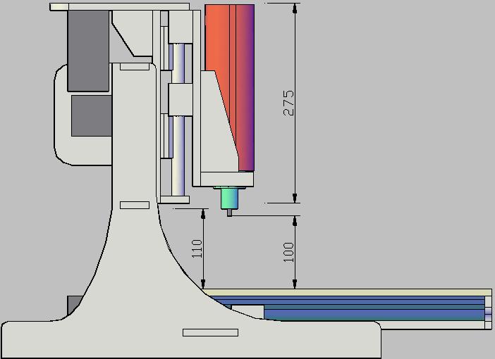

piasek231 pisze:Po uwagach od gmaro.
[ Dodano: 2010-04-23, 20:53 ]
Teraz wygląda przyzwoicie i poprawnie :mrgreen:

piasek231 pisze:A no o Y mi chodzilo tylko pomylka :D. Tez mi sie wydaje ze ten stolik powinien byc podparty bo moze miec jakies ugiecie choc staralem sie dac podpory dosc szeroko zeby sily przechodzily mozliwie blisko na podpore - bok.
Daj 1 lub 2 żebra przez całość i po sprawie ;)

Teraz widzę ze słabym punktem jest miejsce mocowania w Y to bym poprawiła a X zostawił w spokoju :wink:

Taka jedna uwaga.
Zobacz mój bok maszyny :
twój jakby ciut przewężony :
Warto to poprawić :wink:

piasek231 pisze:A tak na marginesie. Jaka przyjac wielkosc "W" wg zalaczonego rysunku? Pozdr.
Można przyjąć od końca nakrętki kressa 10mm do blatu :wink:

zacharius pisze: koncepcja dobra. widzę tu duży wpływ konstrukcji kolegi Gmaro, i prawidłowo.
j
To dobre rozwiązanie i godne uwagi według mnie. Mało miejsca zajmuje i jest prosta w złożeniu.Czekam na finał prac już w realu ....
