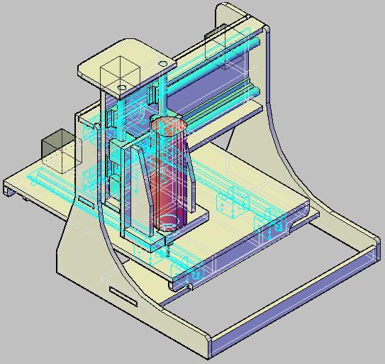

Witam. Przymieżam się do zrobienia frezarki CNC o polu roboczym 300x300x100. Frezarka przeznaczona do prac głównie w drewnie, sporadycznie w met. kolorowych. Póki co jestem na poziomie zbierania informacji od bardziej doświadczonych forumowiczów.

Jaki naped zastosowac do takiej frezarki ( jakie sruby trapezowe ) stolik ma wage wraz z uzebrowaniem, podpartymi walkiami okolo 25 kg. Przesow tego stolika w kierunku Y jest okolo 30 cm. Jakie sruby dac i jaki sposob montazu takiej sruby. Pewnie jakis blok od strony napedowej... Pozdr.
[ Dodano: 2010-04-22, 20:31 ]

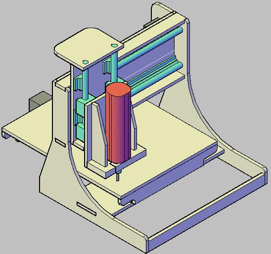

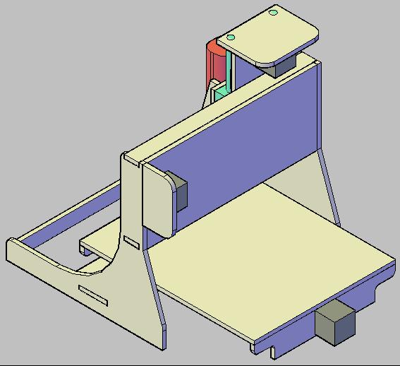

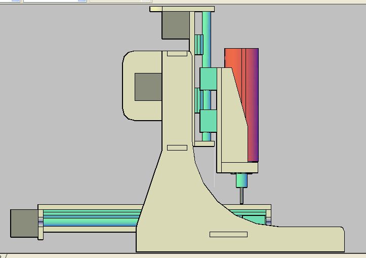

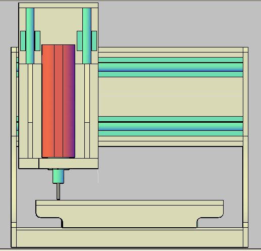

Koncepcji część dalsza. Proszę o jakies uwagi. Teoretyczna waga konstrukcji około 82 kg.

Post napisał: zacharius » 22 kwie 2010, 22:05
hehe ale szybko przybrała na wadze :razz: 30 kilo w 8 godzin to ładnie.
koncepcja dobra. widzę tu duży wpływ konstrukcji kolegi Gmaro, i prawidłowo.
jaka grubość blachy jest planowana?
na Z lepiej dać łożyska na krzyżaka a walki na blaszkę z wrzecionem, choć może to być problematyczne i przy ruchu 100mm może nie mieć sensu.

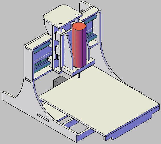

ogólnie pomysł jest ciekawy, trochę bym wydłużył "nogi" z tyłu żeby wysuniętym stolikiem nie uciągnąło gdzieś

Też myslalem zeby wydluzyc nogi do tylu. Ale sprawdzalem środek cięzkości i nie przechodzi przez oś obrotu całej konstr. jest oddalona o jakies 10 cm, choc przy dynamice moze sie zmienic. Postanowilem ewentualnie na koniec gdyby cos sie dzialo dociazyc przod. A dlaczego lepiej miec odwrotnie? I chcialbym poruszyc temat napedu do takiej maszynki zeby przygotowac otwory pod palenie. Jakie sruby uzyc najlepiej i jakie silniki, czy jakies przelozenie na nie, i jak przygotowac otwory do palenia czy pod lozyska otwory wyciniac na wymiar lozyska? I jakie sruby do mocowania blach ze soba spelniaja swoje zadanie? Moja blacha to 10mm

A jednak wedlug uwagi zacharius wydluzona noga. Nie bede kombinowac przynajmniej pozniej. Dodane tez zeberko pod gorna blache mocowania osi "Z".
