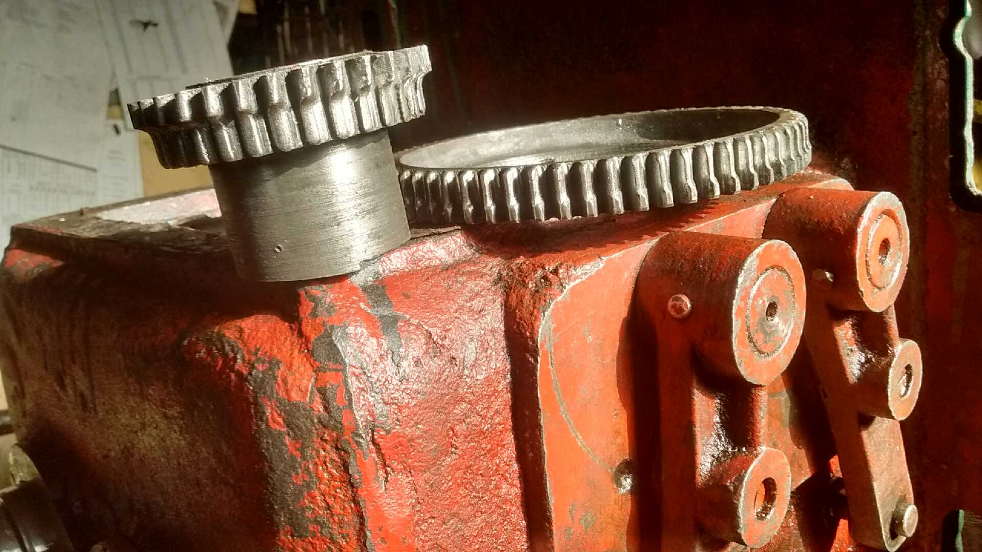

Montaż skrzyni zakończony sukcesem, Teraz jeszcze montaż falownika. Tego posta piszę aby podsunąć usprawnienia które można wykonać przy okazji takiego remontu. Ja dla dwójki przesuwnej kupiłem koła 32z i 64z( miała być odtworzona skrzynia z 6 biegami) Zakładając że będziemy robili tylko jedną parę k...

Dogrywam zdjęcia do poprzedniego postu. Nie mogę włączyć edycji.
Myślę że nie trzeba dodatkowych opisów.

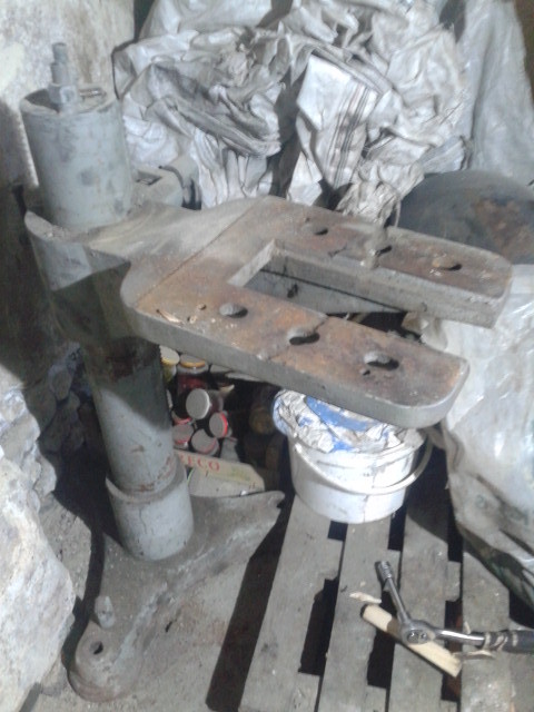

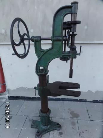

Na szczęście jest to część która daje większe pole do popisu. Grzechem byłoby rozdzielać całość aby wykorzystać stoliki i kolumnę.

Znalazłem wiertarkę z bardzo podobną podstawą. Może ktoś potrafi rozpoznać producenta.

Kolumna wiertarki kolumnowej
Czy ktoś może rozpoznać z jakiej maszyny jest ta podstawa.
Domyślam się że wiertarka kolumnowa lub słupowa.
Wysokość kolumny ok 98cm Srednica kolumny 12cm. Stół jest przesuwny w pionie i można go obracać wokół kolumny.
