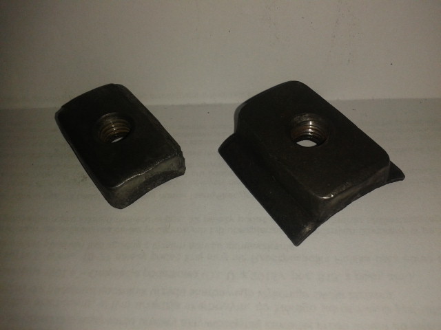

Na złomie znalazłem nabiegunniki wykręcone ze starego rozrusznika samochodowego. vw golf Nabiegunnik ma wymiary 30*50*10 i centralnie otwór gwintowany na śrubę M10, stal nie utwardzona. można zastosować do większych rowków teowych.

Post napisał: ostanislaw » 24 mar 2018, 20:10
ostanislaw pisze:
24 mar 2018, 11:17
Nie potrafię wyedytować posta powyżej.
Zmierzyłem dokładnie wymiary kostki z nabiegunnika tj 25*40*10mm Dołączam zdjęcie nabiegunnika i nakrętki.
Wymiary odpowiadają nakrętce teowej M12 dla rowka M14.
