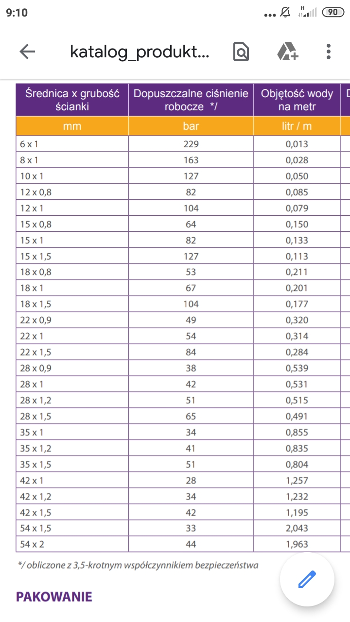

tristar0 pisze:albo budować na rurach miedzianych od instalacji C.O. i co tu komentować
To jakaś fobia przed rurami miedzianymi do CO?
Zobacz sobie na wytrzymałość ciśnieniową rur miedzianych. Zwróć uwagę że to wartości z 3.5 krotnym współczynnikiem bezpieczeństwa.

Re: Instalacja "pneumatyczna" w warsztacie
@ARGUS nie wiem o co mu chodzi, przez kilka lat lutowałem (na twardo) instalacje miedziane pod czynnik chłodniczy, każda instalacja była testowana azotem z butli do ciśnienia 50 bar.
Z lutowaniem miękkim jest ten problem, że wytrzymałość połączenia spada mocno wraz ze wzrostem temperatury medium.
Przy instalacjach grzewczych jest to instotny problem, przy sprężonym powietrzu za zbiornikiem nie występują podwyższone temperatury.
Tym co przemawia za stosowaniem w przemyśle np. rur PP jest tylko i wyłącznie cena (materiału i robocizny).
Przy większych przekrojach zdecydowanie korzystniej wypadają instalacje stalowe i w dużych zakładach takie można często spotkać.
