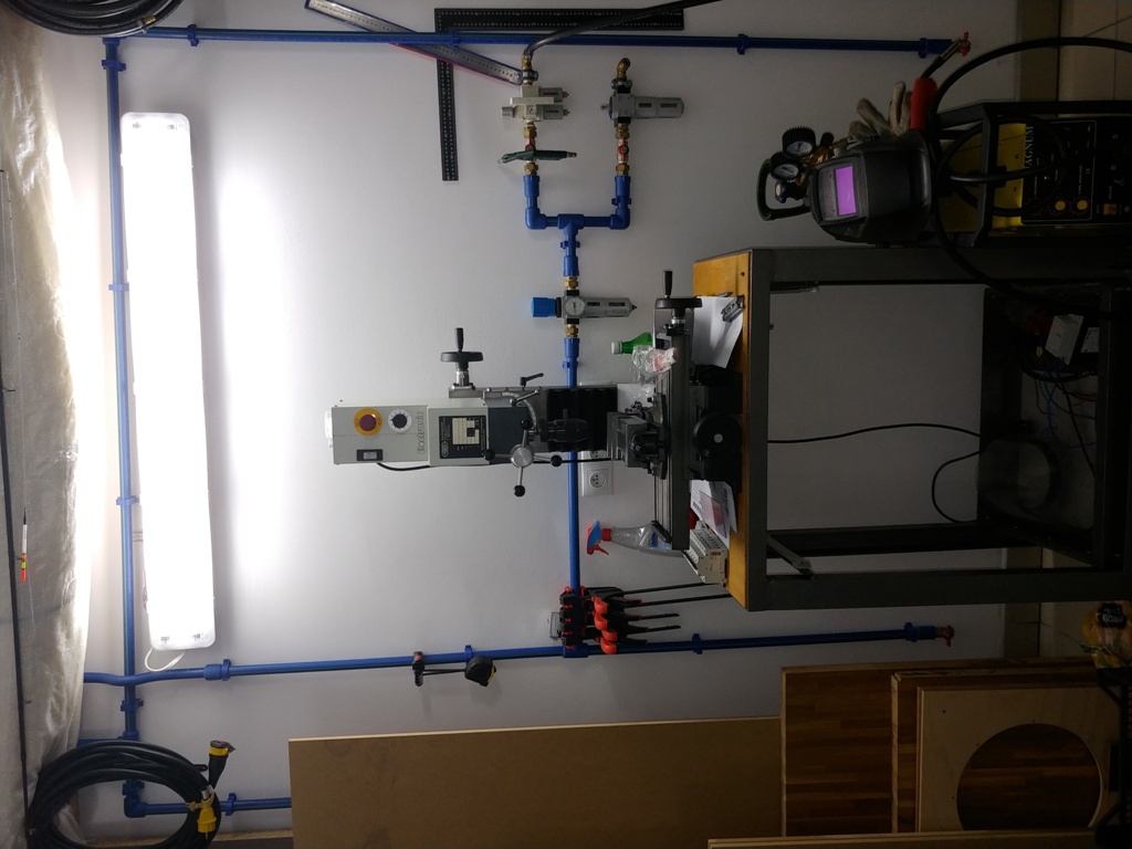

No to u mnie cała instalacja jest raczej krótka/niewielka (zdjęcie niżej). Reszta instalacji pewnie ok 1 metra rurki jest po drugiej stronie ściany (tam mam zbiornik i kompresor). Zbiornik ma 300l. Na wrzeciono w trakcie frezowania idzie 0,4 bara (nie wiem jakie zużycie dokładnie ale kompresor przy wydajności ca. 700-900 litrów włącza się co około 3,5 minuty). Mam dodatkowo dwa spusty kondensatu w samej instalacji, które widać na zdjęciu. Aaa...i zrobiłem łabędzią szyję w instalacji.

Może i nie wielka ta instalacja za to na coprax a nie na szlauchu ogrodowym .Tak trzymaj !
I co robisz z tym kondensatem?
Utylizujesz go zgodnie z ustawą o odpadach i prawem o ochronie środowiska?
Czy wylewasz do zlewu/kanalizacji i płacisz opłaty za korzystanie ze środowiska zgodnie z rozporządzeniem?
tu nie ma co oszczędzać...coprax ma 2x większą wytrzymałość niż zwykłe rurki z molochów

To taki zaczepny komentarz?
Ja zazwyczaj wycieram szmatą, bo tyle go jest...
A Ty utylizujesz?

Post napisał: CFA » 31 gru 2020, 20:19
sebasbox pisze: ↑
31 gru 2020, 20:08
A Ty utylizujesz?
Oczywiście, że zaczepny - sprawdzam świadomość ogólnie. Ja mam nieco więcej, ale z bezolejowej i akurat tyle, że dodaję do chłodziwa. :-) Miałem kupić takie ustrojstwo, co separuje i zostaje sama woda, ale nie ma dochodu w tym roku.

Post napisał: sebasbox » 31 gru 2020, 20:37
Tak podejrzewałem;)
U mnie też bezolejowy kondensat bo z kompresora łopatkowego a te same z siebie raczej oleju nie puszczają bo mają wbudowany separator.
Dobra, wracam do picia.

CFA pisze:Miałem kupić takie ustrojstwo, co separuje i zostaje sama woda,
to się nazywa Bekomat separuje wodę od oleju można już kupić za pare stówek.
Wkłady są prawie w cenie nowego bekomatu .
