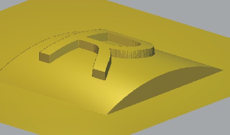

Witam, mam pytanie dotyczące ArtCAMa, mianowicie:
Mam coś takiego jak na zdjęciu.
Teraz tak: chce stworzyć taką ścieżke aby moje narzędzie zrobiło obrys tej Litery R do okoła. Mam na myśli coś podobnego do funkcji "3D Cut Out" tylko, że w tym przypadku musi się zmieniać wysokość Z a w funkcji "3D Cut Out" wysokość cięcia jest stała. Funkcja "Machine Relief" a następnie cięcię po ofsecie wybranego wektora mi się nie sprawdza chyba że robie coś źle.
Doradźcie coś.

Offset obrysu litery o promień narzędzia -> stworzenie na wektorze cechy grawerowania centrolinią -> obróbka cech -> grawerowanie centrolinią
