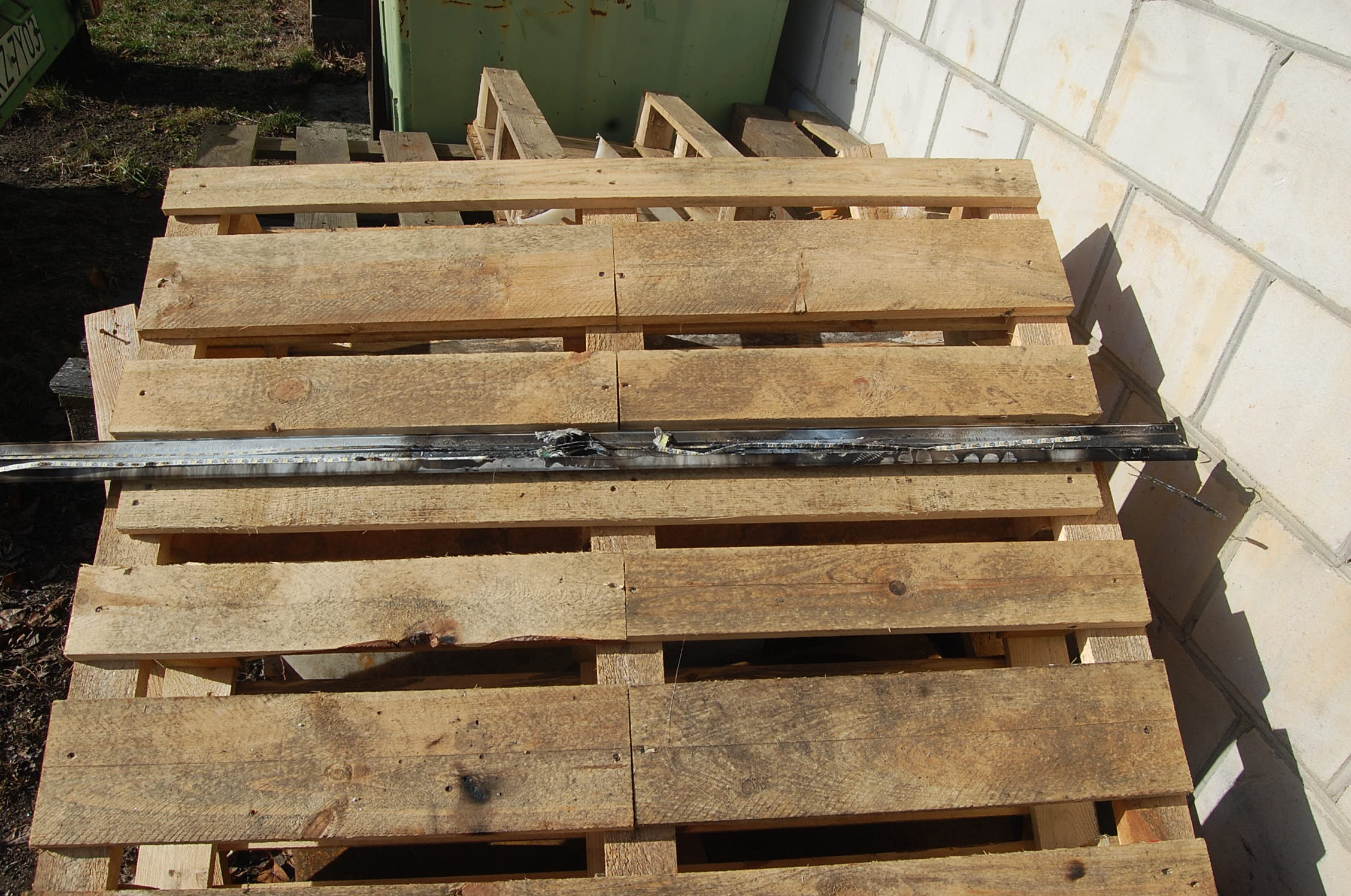

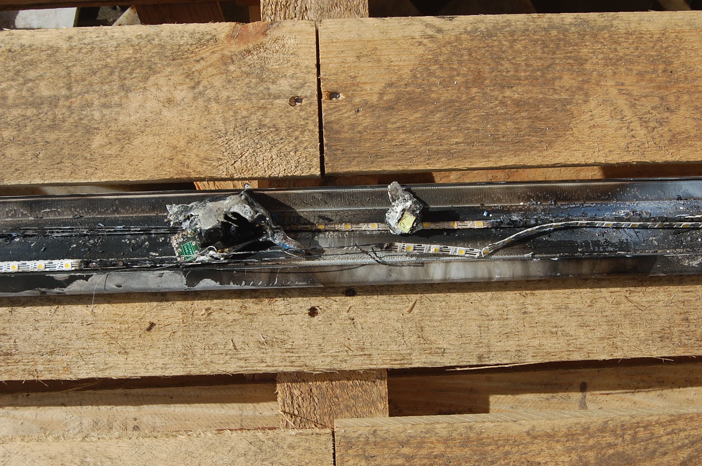

Miałem z rana zagrożenie pożarowe. Świetlówka podwieszona pod sufitem stanęła w ogniu a pozostałe świeciły spokojnie dalej.
Obrazek Obrazek
Da się jakoś zabezpieczyć przed czymś takim ? Mam tego w użyciu z 50 szt.

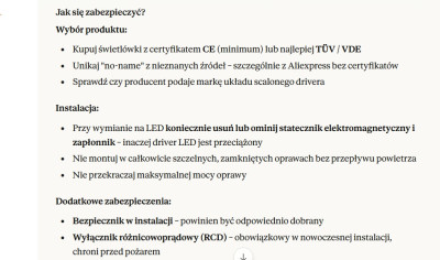

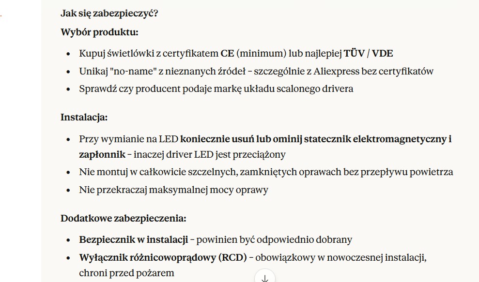

Ai odpowiada szybciej i lepiej :)

kamar pisze:Ai odpowiada szybciej i lepiej :)
Bo to milość to zawsze zwycięży, :P tylko nie wiadomo jaka była przyczyna owego zapłonu. Jęsli tam są materiały łatwopalne które płona jak pochodnia to niezależnie jaki będzie bezpiecznik to i tak będą sie palić. A przyczyna to choćby mocno nagrzewający sie jakiś element, wiec albo trzeba by sie pobawić i sprawdzic czy coś się grzeje albo to bedzie trudne do zabezpieczenia bo prąd potrzebny do zapłonu moze być bardzo mały przy nowoczesnej elektronice.
Na pewno często potrafi dobrze odpowiedzieć jak się precyzyjnie zapyta (albo dopyta o szczegóły aż do skutku).
W tym przypadku dało Ci jednak zdawkowe odpowiedzi. Ale najważniejsze że Tobie pasują :D
