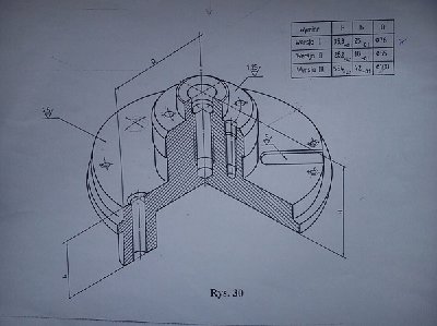

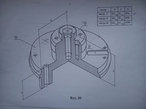

Witam, na studiach mam grafikę inżynierską, pierwszy rys. jak i jego rzutowanie było dość proste, natomiast teraz dostałem ciężki wg. mnie orzech do zgryzienia.
Mam wykonać rzutowanie tego elementu. Najlepiej w jak najmniejszej ilości, ale zarazem tak, żeby każdy element był przedstawiony.. Podobno można go zrobić w 3-4 rzutach + rys. przekroju.
Proszę o pomoc w zakresie:
1) nazwy tego elementu
2) w jaki sposób potraktować dolną krawędź gdzie widać, że w jednym miejscu ona jest dłuższa. ( rys. jest przedstawiony jako przekrój. Fizycznie jest on okrągły, i w całości zespolony).
3)skąd mam poznać średnicą tego elementu jak i śrub
Dołączam zdjęcie i dziękuje za każdą pomoc

pabloo67 pisze: dostałem ciężki wg. mnie orzech do zgryzienia.
Najlepiej orzech potraktować narzędziem(np.dziadek do orzechów) wiedzą z podstaw rysunku technicznego....np:
pabloo67 pisze:skąd mam poznać średnicą tego elementu ...
Φ=2D ... patrz rysunek i tabelka :!:
Bez wiedzy i pracy nie ma kołaczy a Forum to nie jest sala wykładowa :razz:

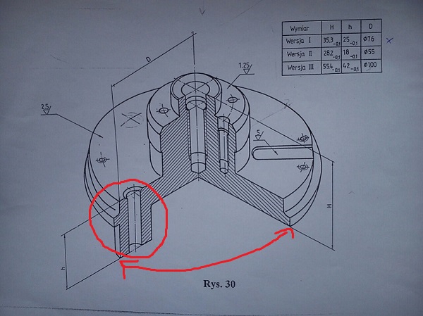

Świetnie tylko jak spojrzysz z prawej strony to krawędź dolna jest szersza niż nieco wyżej, a tego D już nie obejmuje

Post napisał: ak47 » 20 paź 2016, 23:03
Z tego nie da rady się dowiedzieć nic więcej niż to co mamy w tabelce więc zapewne wykonania rzutów musisz sobie przyjąć swoje własne wymiary bo one i tak nie mają żadnego znaczenia, chodzi tylko to, żeby pokazać wykładowcy, że wiesz o co chodzi w rzutowaniu. Skoro mniejsza średnica ma 76 to większa niech ma 86 przykładowo. Dobierz tylko z sensem wszystko, żeby nie było, że ten gwint w środku to M5. Bo się gość spyta, to do takiego elementu taki mały gwint pan dobiera ? do poprawy.

nie wiem o co chodzi z dolną "dłuższą" krawędzią.
Dzieki wielkie!
Już tłumaczę.
Chodzi mi o to czy to dłuższe miejsce jest tylko w miejscu gdzie jest przedstawiony przekrój otworu?
czy ma być on na całej długości tego wycięcia, aż do zetknięcia się z prawą stroną?

Post napisał: 19stasiu90 » 21 paź 2016, 19:52
To jest tylko do pokazania tego otworu i nie łączy się z prawą stroną.

Post napisał: InzSpawalnik » 28 paź 2016, 17:53
Domniemywac mozesz ze to "nadbudowanie" wokol tego otworu od dolnej strony tej czesci jest jedynie wokol otworu co mialoby spory sens. Aczkolwiek 100% pewnosci nie mozna miec.
