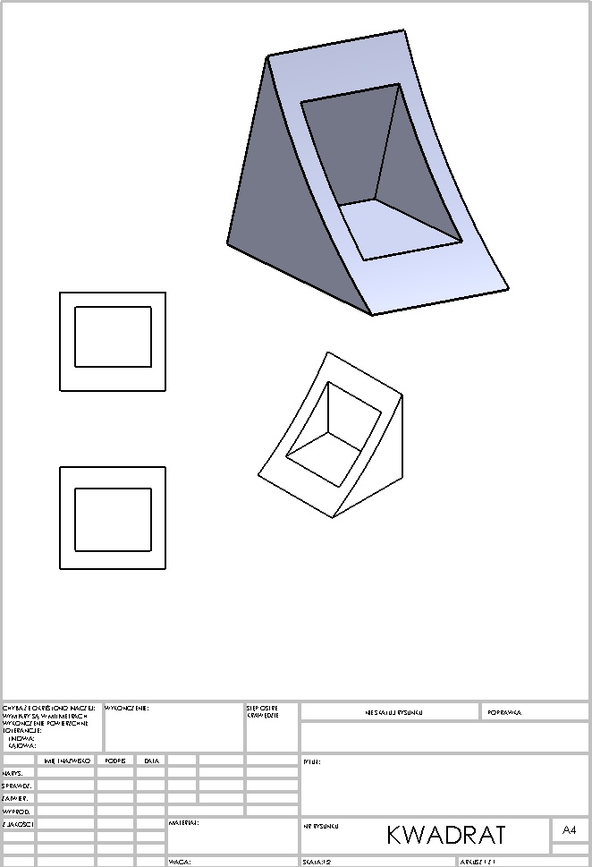

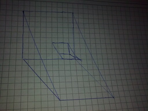

On chyba tej bryły nie ma, po prostu coś takiego wymyślił. Na szybko rysowałem, to mniej więcej coś takiego.
zdj popraw.jpg (40.06 KiB) Przejrzano 900 razy

bryła którą opisałeś i którą twój wykładowca wymyślił to tylko jedna z opcji!! po rysunku NIE JESTEŚ W STANIE OKREŚLIĆ BOCZNEJ ŚCIANY!

Zapytaj wykładowcy co sądzi o tym. kolejna opcja z zaokrągloną ścianą. oczywiście kwadraty nie sią równe bo rysowałem na prędkości i wyszły prostokąty ;p gdyby to zrobić dokładnie i na spokojnie to uzyskamy dwa kwadraty jeden w drugim

Na rysunku nie zawsze pokazuje się niewidoczne krawędzie linią przerywaną więc gdyby się tego trzymać to na bocznej ścianie może być wszystko, tylko na rysunku 2D niepokazane dla uzyskania czytelności rysunku. Ale widocznie najtrudniejszy rysunek z jakim profesorek miał do czynienia to prostopadłościan z wycięciem :mrgreen:

Gdyby tak od samego początku było wiadomo, że na rysunku nie ma krawędzi niewidocznych... to by można było to wymyślić :)
A tak... założyliśmy, że niewidoczne nie zostały narysowane, stąd kombinacje w sześcian.
Zadanie w dalszym ciągu uważam za "złośliwe"...
Ściana boczna może mieć dowolny kształt po łuku pomiędzy krawędziami wybrania, i rzuty przód/góra będą wyglądały tak samo.

Pisałem wcześniej, że linii przerywanych nie narysował bo ich po prostu nie ma. Chodziło też o jedno, jakiekolwiek pasujące tutaj rozwiązanie, jedną możliwość, nie było powiedziane, że jest tylko jedna prawidłowa opcja.
