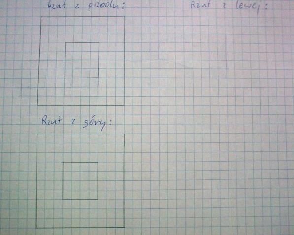

Witam, chciałbym prosić o pomoc w znalezieniu rzutu bocznego, z lewej strony bryły, której rzut z przodu to kwadrat z mniejszym kwadratem wewnątrz, idealnie w centrum, i rzut z góry to również taki sam obraz-kwadrat z mniejszym kwadratem w centrum. Co ważne, na dwóch wcześniej wymienionych rzutach, nie ma linii przerywanych, są to po prostu kwadrat w kwadracie. Będę również bardzo wdzięczny jeśli ktoś pokaże mi, albo przynajmniej wytłumaczy jak ta bryła wygląda.[/b]

Post napisał: amanonim » 08 lis 2012, 13:52
Takie zadanie dostałem od wykładowcy, 2 razy sprawdził czy tak to ma wyglądać.
Nie wrzucałem go bo wydawał mi się łatwy do wyobrażenia, ale proszę jest.

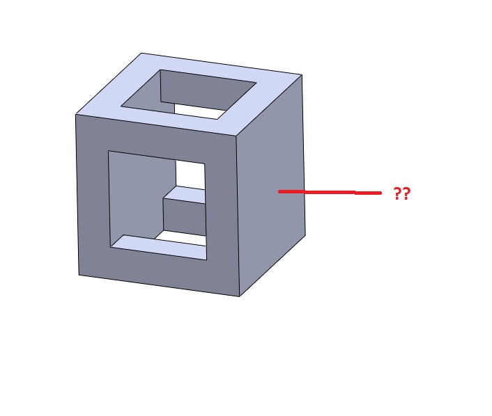

Post napisał: adrianmaly » 08 lis 2012, 16:36
Twoja bryła z góry i z przodu wygląda tak, a jak ma wyglądać jej boczna ściana to nie jesteś w stanie po tym rysunku określić. może mieć wycięte nawet serduszka.

Post napisał: Krzysztof K. » 08 lis 2012, 17:35
No właśnie w takim układzie powinny być linie przerywane odpowiadające wewnętrznym (niewidocznym) krawędziom. W zadaniu linii przerywanych nie ma, chyba że wykładowca coś przegapił.

Post napisał: amanonim » 08 lis 2012, 19:10
No tak, masz rację, inaczej się nie da, a zakładając, że patrząc z boku będzie to kwadrat, to jak będą biegły linie przerywane?

Post napisał: Krzysztof K. » 08 lis 2012, 19:47
Nie mając linii przerywanych można wyobrazić sobie różne bryły, których krawędzie będą wyglądały jak na Twoim rysunku. Odpowiednio do tego należałoby dorysować linie przerywane. Może być bryła jak u adrianmaly, może być też taka jak na moim rys. lub inne. Każda będzie miała swój układ linii przerywanych - odpowiednio do układu krawędzi niewidocznych na rzutach.
