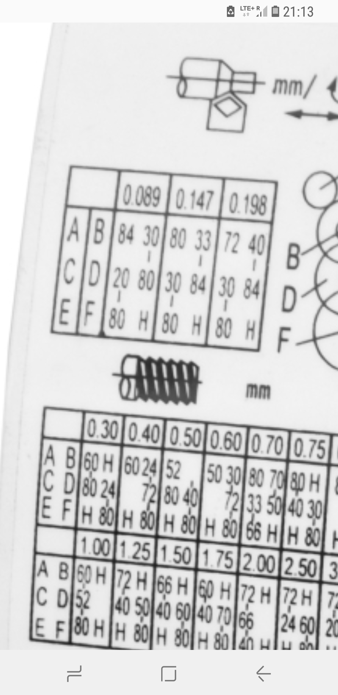

Dziś dotarły do mnie płytki do aluminium. Jest lepiej, lustro to nie jest, ale do przyjęcia. Jeden warunek muszę stosować posuw ręczny, na auto posuwie wychodzą takie mikro fałdki.
Sprawdziłem luzy wg filmu Pirata. Jest całkiem dobrze :) sam jestem zdziwiony.
Tak z ciekawosci - przy jakim rpm u kolegów najlepiej wychodzi przetaczanie alu?

Pierwsze słyszę żeby na ręcznym posuwie była lepsza powierzchnia niż na mechanicznym, jaki masz ustawiony posuw?

Post napisał: malyex » 02 paź 2018, 20:41
Też mnie zastanawia dlaczego tak się dzieje.
Posuw jest najmniejszy z możliwych, ale wedlug rysunku na tokarce, pierwsza zębatka powinna mieć 84 zęby, a ma 80. 84-ki nie ma w zestawie.

Post napisał: Pirat » 02 paź 2018, 21:07
Najmniejszy posuw wcale nie musi dawać dobrej powierzchni, ustaw 0,1mm/obrót.

Post napisał: malyex » 02 paź 2018, 21:18
Tylko u mnie zębatka A ma 80 zębów.

Post napisał: Pirat » 02 paź 2018, 21:24
To daj 80z zamiast 84z.

Post napisał: malyex » 02 paź 2018, 21:31
Tak właśnie mam.

Post napisał: RomanJ4 » 02 paź 2018, 22:23
Jaki jest promień wierzchołka płytki?

Post napisał: Armstec » 02 paź 2018, 22:34
jeśli wszystko jest dobrze to tak powinna wyglądać normalnie powieszchnia przy małym i dużym posuwie automatycznym
(albo nawet lepiej)
jak klikniesz na foto to widać dobrze z prawej taki jakby mikro gwint ale regularny. Oczywiście tym mniejsze naroże płytki tym ostrzej to będzie widoczne (moja płytka ma naroże chyba 04)
