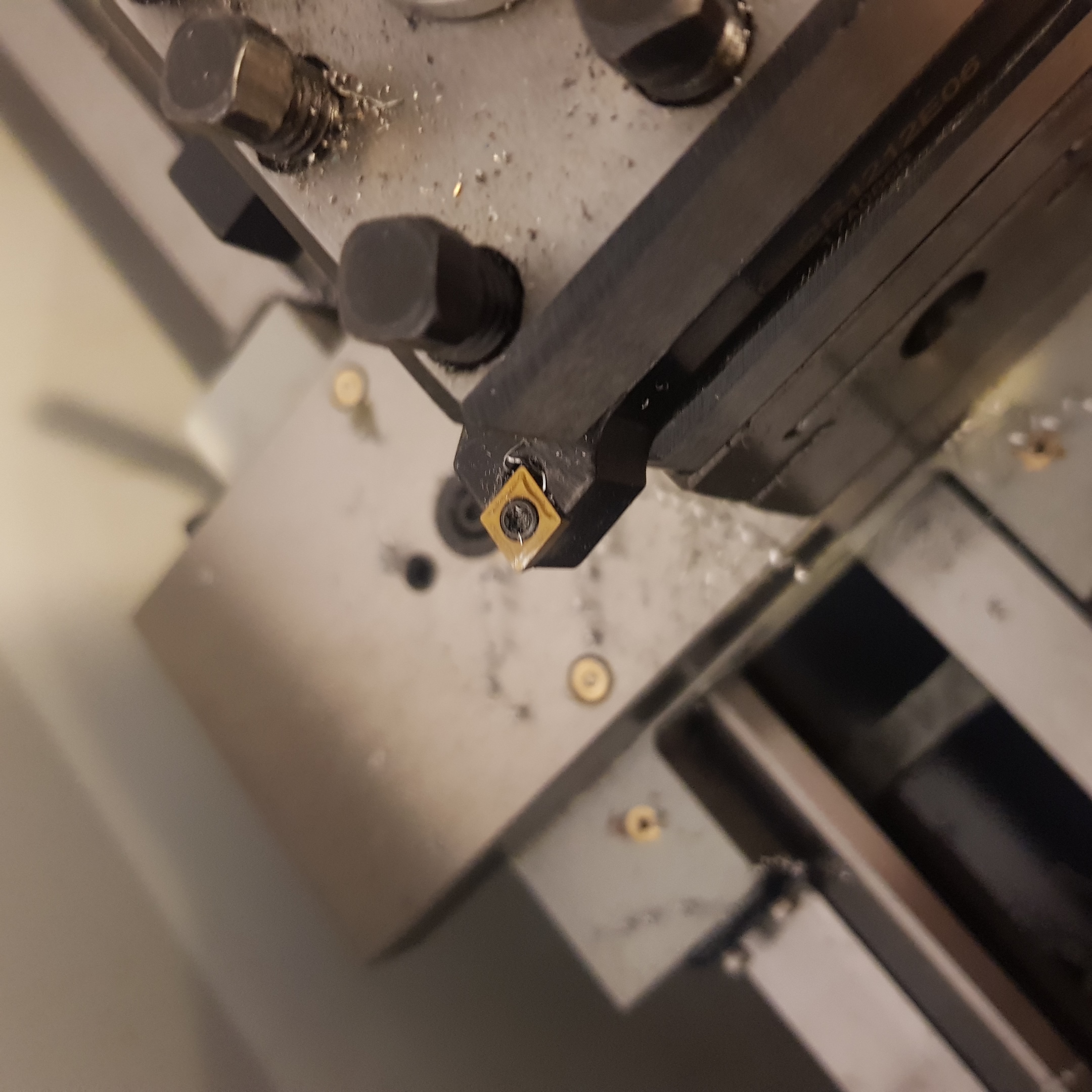

Zaraz sprawdzę bicie uchwytu, tylko przyniosę z drugiego warsztatu czujnik zegarowy.
Dodane 20 minuty 14 sekundy:
Foto noża
Bicie na uchwycie 0,01mm. To chyba nie ma tragedii jak na taki sprzęt.

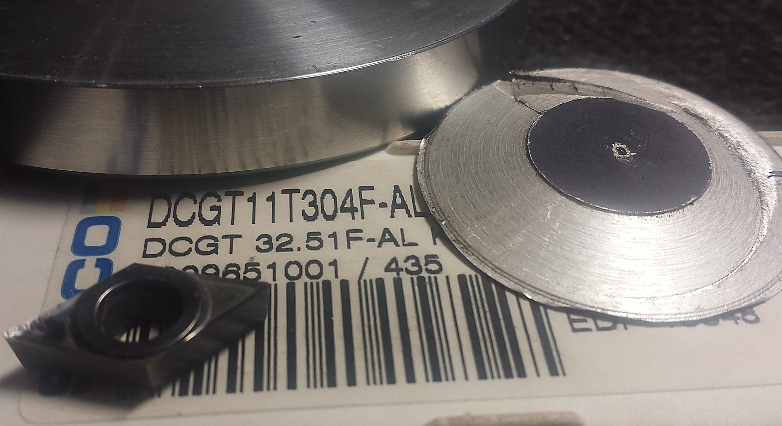

Podejrzewam, że noża z lutowaną płytką nie ostrzyłeś, płytka w nożu którego wstawiłeś fotkę nie sprawdzi się do aluminium.
Do aluminium powinna być taka CCGT
lub dobrze naostrzony nóż.
Zmień płytkę lub naostrz odpowiednio nóż a życie stanie się prostrze :mrgreen:

Oj jest różnica, a autorowi tematu powierzchnia nie wychodzi jeśli w nożu była by płytka do alu to prawdopodobnie nie miałby tego problemu.
Przerobione na własnej skórze nóż na płytki DCMT11 toczyłem bo toczyłem. Po założeniu DCGT powierzchnia wręcz lustro.
Tu przykład małe kółko po prawej (odpad) strugane czymś nie pamiętam nawet którym nożem.
Po lewej płytką ze zdjęcia. Aluminium nieznanego gatunku. :wink:
(niestety fotka robiona telefonem przy sztucznym świetle nie oddaje w pełni jakości powierzchni)

Też myślałem, że płytka do stali bez problemu poradzi sobie z alu, ale skoro stal wychodzi o.k., a alu nie, to pewnie coś w tym jest.
Inna sprawa, że aluminium tak wychodzi tylko na automatycznym posuwie, jak "jadę ręcznie" to problem znika. W stali na automatycznym i ręcznie wychodzi o.k.

@rdarek No to może i do płytek miałem szczęście, czego bym nie użył to wychodzi ładna powierzchnia. Lustro może nie, ale jest gładziutka i błyszcząca, jak mi zależy na lepszym efekcie wystarczy delikatnie włókniną ścierną a potem krótkie polerowanie i jest lustro.
Ale ta czarna płytka to czasem nie jest do nierdzewki, może po prostu za mały promień ma? Ja tylko tych żółtych używałem, one działały wszystkie bez zarzutu (same chińskie oczywiście :P ). Jeśli chodzi o powierzchnię, nie widzę żadnej różnicy między nimi a płytką dedykowaną do aluminium. Gorzej z łamaniem wióra w tej plastelinie...
