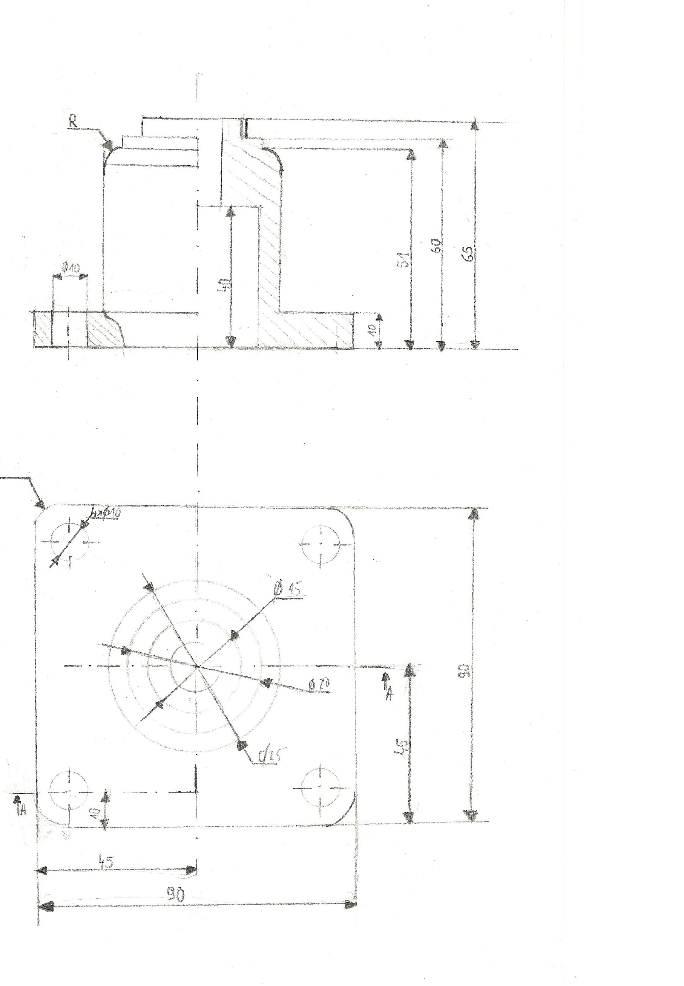

Ok, dzięki za tą ostatnią opinię, ja po prostu myślałem że wykonawczym muszą być co najmniej po dwa rzuty każdego detalu, bynajmniej tak zrozumiałem z tłumaczeń prowadzącego, a dlatego że strasznie gostek na mnie cięty to nie prosiłem o sprostowanie...
Czyli wystarczy że usunę w tym 4 detalu usunę kreskowanie z otworów w poprzek, potem zwymiaruje te wszystkie detale i będzie w miarę ok...? xD

Tak. I powodzenia na zajęciach. :) U nas na PKM jak robiliśmy projekty na zaliczenie to pan doktor co zajęcia zmieniał zdanie :) a jak mu tłumaczyliśmy że tydzień temu pan mówił że jest dobrze to odpowiadał " musiał mnie pan źle zrozumieć" ale jakoś się go przecierpiało :)

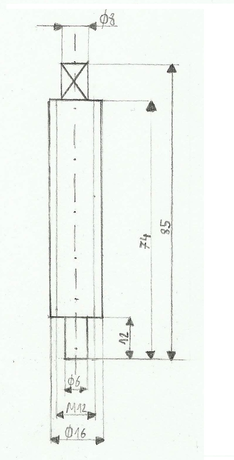

No dobrze to (mam nadzieję) ostatnia prośba,otóż zamieszczam brudnopisy gotowych rysunków i prosiłbym o opinię, głównie chodzi mi o to czy dobrze zwymiarowałem:

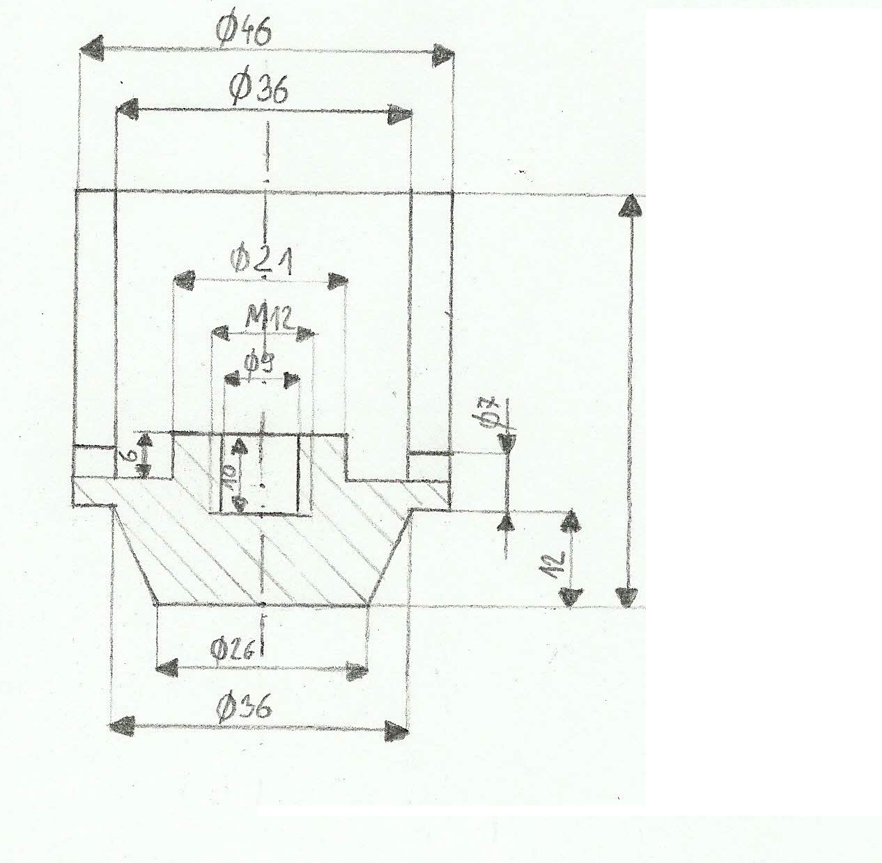

tylko w tym detalu numer 2 nie mam zwymiarowanego gwintu, nie wiem jak to zaznaczyć, (czy może być tak jak ze średnicą w tych kołach?)
A tak w ogóle jak te detale można by nazwać, ma ktoś pomysły xD???

A więc tak. Masz dużo błędów. Poczytaj o wymiarowaniu gwintów, łamanych przekrojach i ogólnie o rys technicznym.
Co do tłumaczenia to wklep z kartki którą dostałeś w translatora w google i napisz co ci wyszło, jakoś przetłumaczymy na polski :)

Wielkie dzięki za poprawienie tego wymiarowania, faktycznie jak na to teraz patrze to już mniej więcej wiem o co chodzi. Natomiast nie wiem co z tej kartki i w jakim celu mam dać do translatora,co mi to da...........?????????????
A i tam jeszcze pytanie do detalu 2 bo jest tak małe napisane ze nie do końca widzę, tam ma być kreskowany cały dół i nie ma być tego wyrwania tak?

Post napisał: WZÓR » 29 maja 2012, 16:38
marco928 pisze: .... A i tam jeszcze pytanie do detalu 2 ....
Jak robisz półwidok - półprzekrój , to do końca ...... patrz mój rysunek.

Jak nie widzisz to klikasz na obrazek, otwiera się w nowym oknie, potem prawy i zapisz jako, i oglądasz normalnie na kompie :). Kreskowanie ma być na tym detalu. Ale nie kreskuj otworów!!! :)

Post napisał: marco928 » 29 maja 2012, 19:27
Tak zrobiłem przecież ( w końcu aż tak tępy nie jestem ;d)
Tyle ze się rozmazuje, mimo to i tak się już rozczytałem xD
