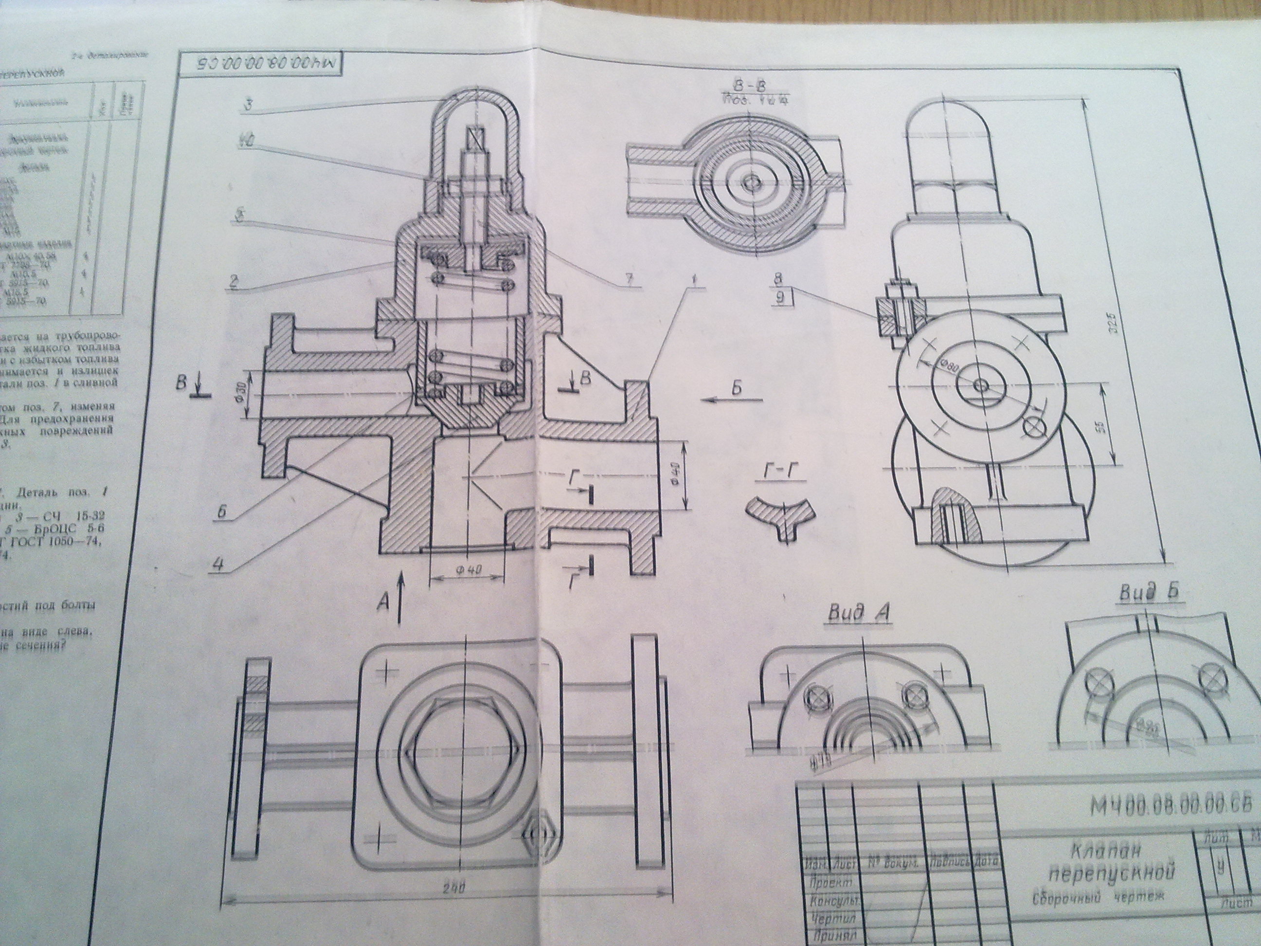

Witam, na zajęciach dostaliśmy płachty do rysunku wykonawczego, moja wygląda następująco: .

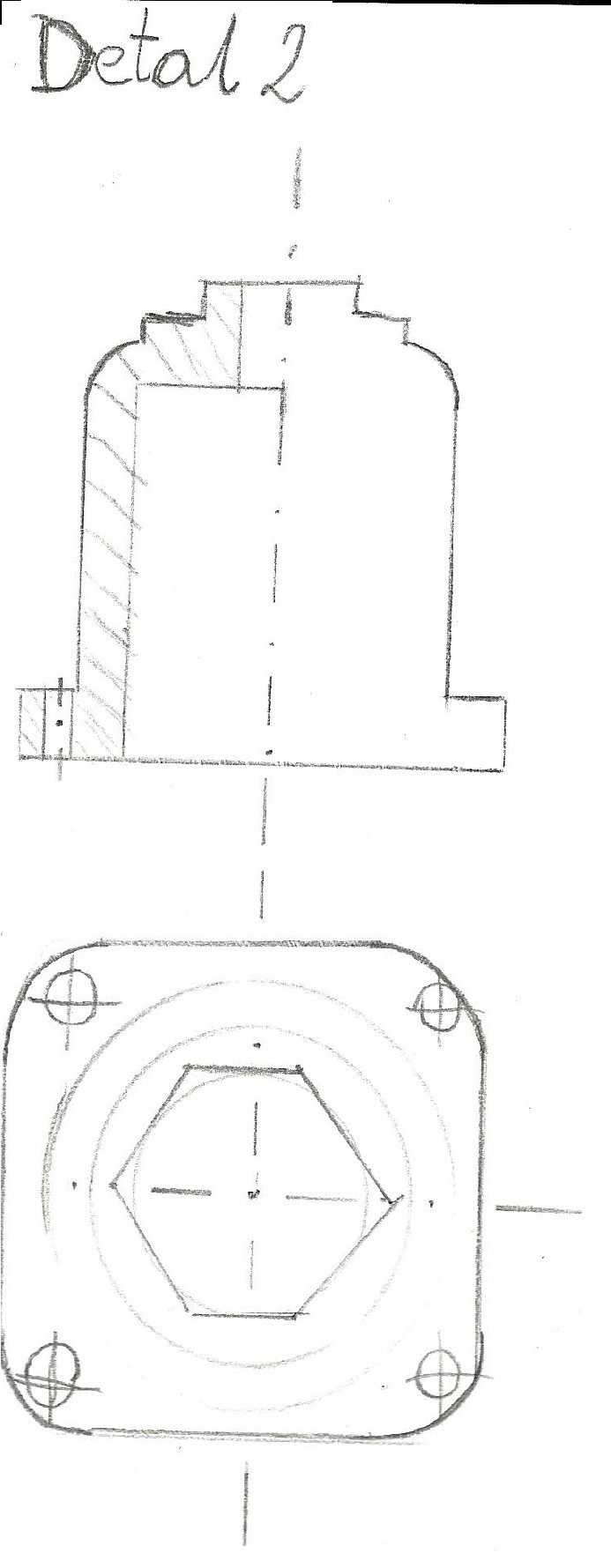

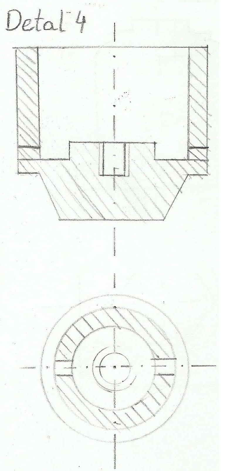

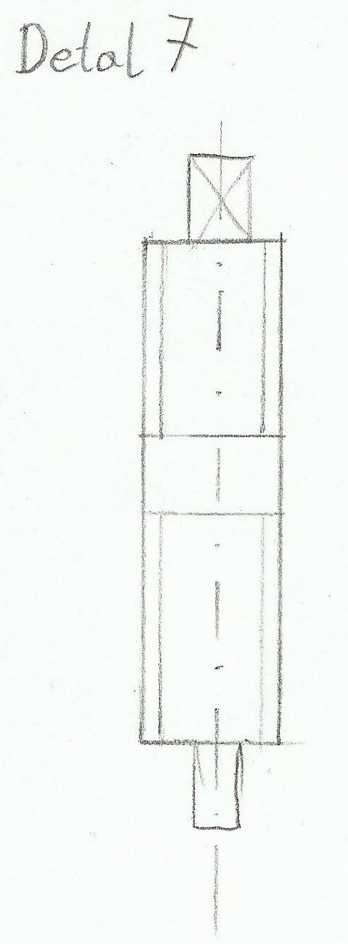

Muszę wykonać rysunki wykonawcze dla trzech detali(ich numery to 2, 4, 7) i mam pewien problem. W tym przypadku chodzi głównie o odpowiednie przedstawienie detali (przez określoną liczbę rzutów i ich wymiarowanie). Z wymiarowaniem sobie poradzę(chyba xD), ale nie jestem do końca pewien jak poprawnie przedstawić te detale. Największy problem mam z detalem numer 7. Oto jak do tej pory udało mi się przedstawić te detale:
I wobec tego mam pytanie, czy ktoś mógłby powiedzieć czy dobrze przedstawiłem detale numer 2 i 4, a jak nie to jak mogę je poprawić oraz co mógłbym zrobić z detalem numer 7.

Wrzuć na Forum oryginalne rysunki tych detali ..... w/g Twoich będzie ciężko Tobie pomóc.

Post napisał: marco928 » 26 maja 2012, 19:28
Dobrze wrzucam tą płachtę z tymi detalami, właśnie widzę ze w pierwszym moim poście jest błąd i nie można jej otworzyć, oto ona:
Niestety jest lekko niewyraźna ale mam nadzieje ze uda się z niej coś odczytać

Post napisał: czesiu1988 » 26 maja 2012, 23:25
Detal 7 raczej dobrze,
Detal 2 usuń ten sześciokąt w widoku z góry zamiast tego będą dwa koła i dorysuj gwint w tym małym otworze,
Detal 4 widok z góry niepotrzebny, i usuń kreskowanie z otworów w poprzek

Dobrze czyli tak:
Detal 7 - piszesz że dobrze tzn. nie trzeba dorysowywać jeszcze innego rzutu tego detalu ( bo po prostu myślałem ze każdy detal musi być przedstawiony w min dwóch rzutach)
Detal 2 - usunąć sześciokąt, dorysować zamiast niego dwa koła i w środku tego najmniejszego koła gwint tak?
Detal 4 - ten sam problem co przy detalu 7 (czy może być tylko 1 rzut detalu)?
Mniej / więcej tak.

Post napisał: marco928 » 27 maja 2012, 14:27
Dzięki, właśnie coś podobnego mi wyszło z tym gwintem, ale nie byłem do końca pewny;
Teraz tylko problem czy w 7 detalu mam dorysować jeszcze jakiś rzut i czy w tym 4 detalu ten rzut z góry mam usunąć?

Post napisał: czesiu1988 » 27 maja 2012, 17:00
Nie musi być, Detal ma być przedstawiony w jak najmniejszej liczbie rzutów. Skoro wszystko widać na jednym rzucie to innych nie trzeba.
