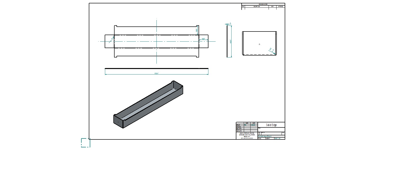

Witam. Mam zrobiony prosty projekt pozaginanej blachy oraz jej rozwinięcie.
Jak powinien wyglądać taki rysunek techniczny dla operatora pracy krawędziowej? Czy wystarczą tylko wymiary zewnętrzne? No bo przecież operator musi ustawić zderzak na odpowiednią odległość. I ta odległości bierze się jak dobrze rozumiem z osi gięcia?
I czy na rysunku powinno się wymiarować od takich osi do krawędzi detali? Może macie jakieś przykładowe rysunki?

Tak, na rysunku powinieneś zwymiarowac linie gięcia które zależą od materiału, jego grubości i promienia gięcia.

Czy tak to powinno wyglądać??

W przypadku rysunku technicznego dla operatora pracy krawędziowej należy uwzględnić wymiary zewnętrzne oraz odległości związane z osią gięcia. Operator ustawia zderzak bazując na tej osi, więc kluczowe jest podanie wymiarów od osi gięcia do krawędzi detalu. Przykłady takich rysunków można znaleźć w dokumentacji technicznej lub standardach dla obróbki blachy. that's not my neighbor

Bzdury piszesz.
Sądząc po adresie rysunku jaki wkleiłeś powyżej, to go prawidłowo wysłałeś ze swojego komputera na forumowy serwer, więc pytasz jak zrobić to co zrobiłeś...
Natomiast to, że jest tam więcej tła niż rysunku i czcionka wymiarów jest fatalnie wybrana, to już nie jest wina Forum, tylko twoja.

Ok. Próba 1
Próbuję załączyć pdf. Ten na którym jest rysunek i chciałem zapytać czy tak ma być pokazany rysunek dla operatora giętarki. Nie wiem jedynie w którym miejscu zapisać promień gięcie. Bo chyba chodzi o ten promień jakim dysponuje operator mający stempel o danym promieniu a nie taki, jaki ja sobie podam w programie robiąc zagięcie.

Natomiast jeśli chodzi o sam rysunek, to nadal uprawiasz sadyzm.
Oczywiście są pewne normy, których należy przestrzegać, ale podstawowa zasada jest taka, że rysunek powinien być tak skomponowany, aby wszystko co ważne było dobrze widoczne.
W szczególności wymiary i opisy powinny być czytelne bez lupy, a tło jako nie niosące żadnej informacji powinno być ograniczone do minimum.
Czcionka mogłaby być dwa razy wyższa, podobnie jak tabelka.
Wygląda to tak, jakbyś użył dwa razy większego arkusza niż potrzeba...
Spróbuj to poprawić i sam oceń różnicę.

Czy tak to ma wyglądać? Wymiary zaczepione od linii gięcia do końca detalu?
Poprawiłem na większą czcionkę. Czy przy pomocy tego rysunku operator będzie w stanie wykonać detal?
Czy może czegoś brakuje?
