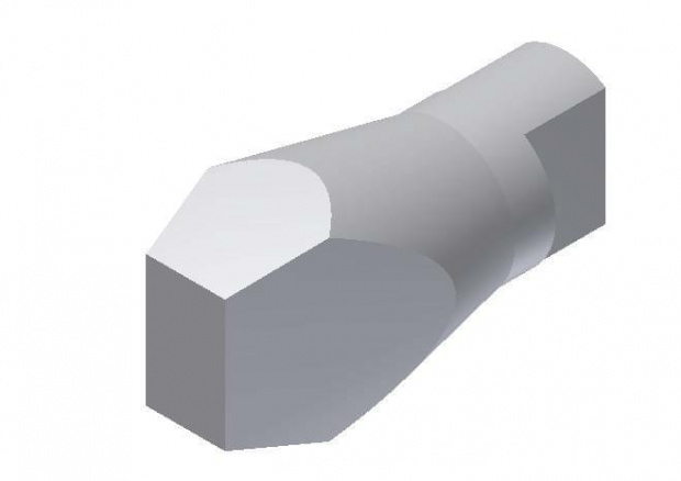

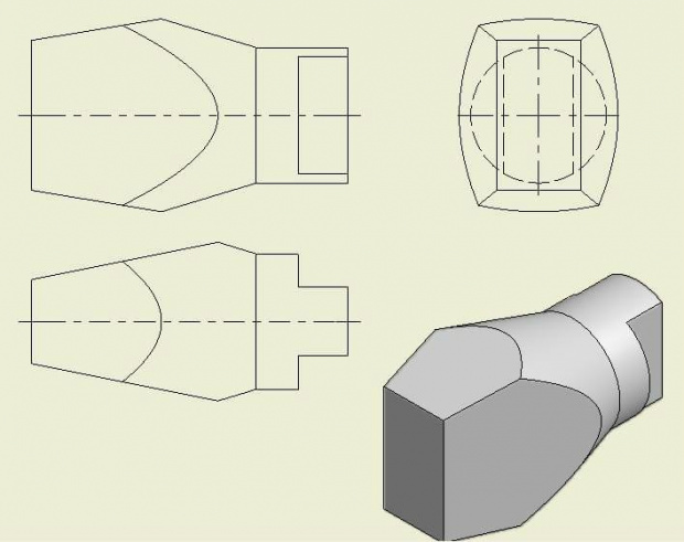

Dostałam ostatnio takie zadanie z Rydzanicza i oto jak mi to wyszło,
(Oryginał)
No i ostateczna forma
Spojrzałby ktoś obeznany na ten rysunki i powiedział co tutaj poprawić o ile trzeba?
Bardzo proszę... :roll:

Rysunek u gory a rysunek na dole to dwie rozne rzeczy.
O to chodzilo??

Wydaję mi się że tak, ale problem leży właśnie w interpretacji tego zadania, które dla mnie jest bardzo zawiłe. Opis do rysunków z tego działu wygląda tak:
.. więc wydaje mi się, że jest to jakiś rodzaj wałka(?), którego trzeba obciąć po liniach "przerywanych".. no i dlatego takie coś mi wyszło..

Natalia jako, że p. Rydzanicz osobiście uczył mnie rysunku technicznego to postaram się pomóc.
wygląda na to, że wszystko jest w jak nalepszym porządku :)

model (robił program) z grubsza-tak...rysunek już niepoprawnie! :razz:

program sam nic nie rysuje ... wrzuciłem bryłę bo tak najprościej zobrazować całość ciętą zadanymi płaszczyznami.
napisz co jest źle wykonane przez kol. Natalcie ... ja tam błędu nie widzę, a chętnie bym się dowiedział co jest nie tak.

Natalcia1420 pisze:Wydaję mi się że tak, ale problem leży właśnie w interpretacji tego zadania, które dla mnie jest bardzo zawiłe... no i dlatego takie coś mi wyszło..
Zawiłe czy nie, ale masz na rysunku ewidentne błędy rysunkowe, wynikające z przenikań elips i płaszczyzn...

Rysunek wykonany przez Natalcie jest poprawny ... styl zamieszczanych postów przez friko jest dziwnie zbieżny ze stylem yacht ... dziwne, czyżby klon ?
