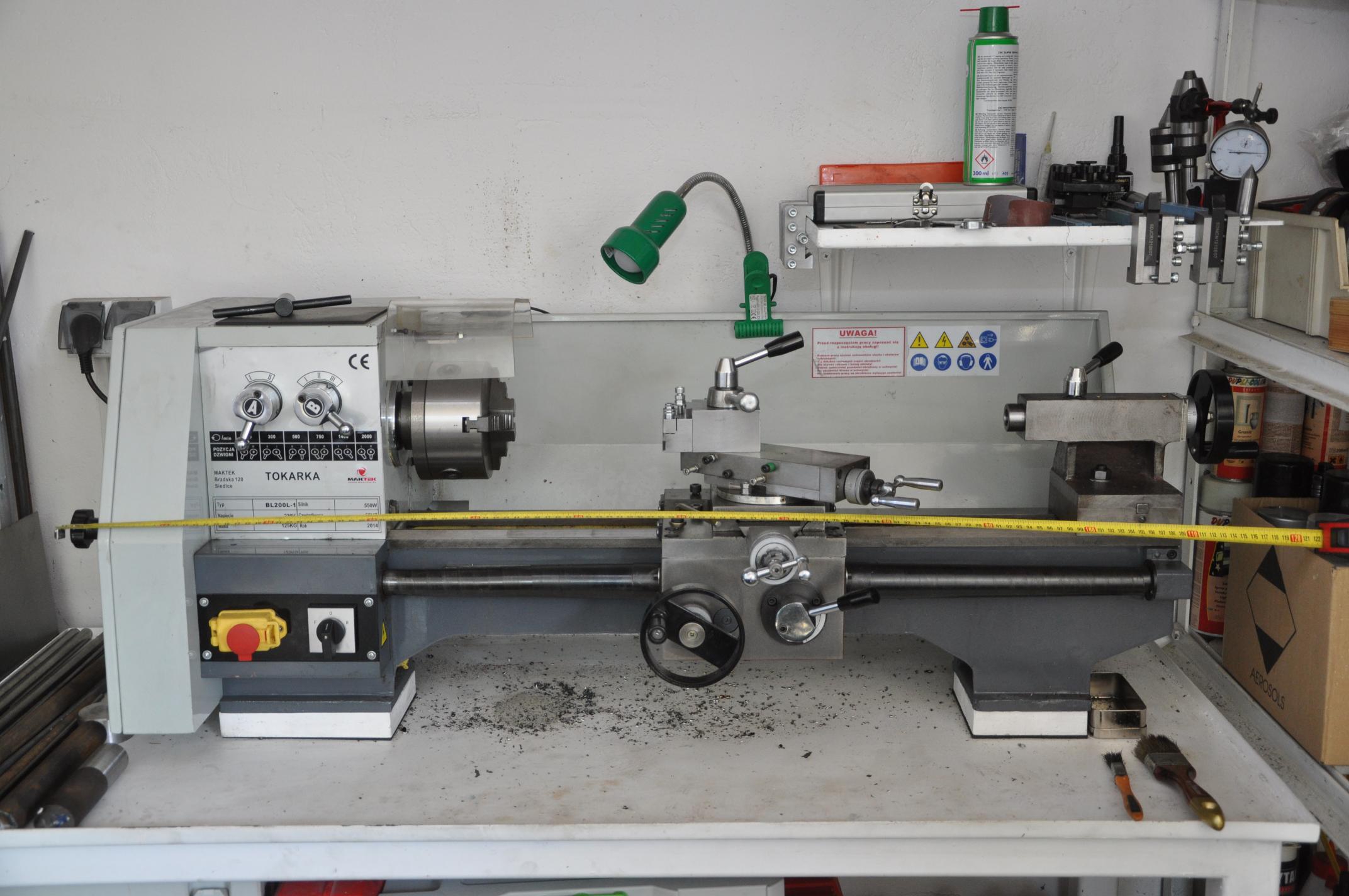

Panowie, dzięki za wszystkie opinie, korzystając z okazji jeszcze jedno pytanie mam odnośnie wymiarów tej tokarki: dystrybutor podaje jej długość 120cm. Jak ten wymiar jest mierzony? Domyślam się, że jest to wymiar łoża wraz z gitarą, bez uwzględnienia korby konika wystającej poza obrys przy maksymalnym wycofaniu konia, tak?
Zanim kupię tokarkę, chciałem sobie pospawać stół pod nią, a że będzie ona u mnie stała w narożniku warsztatu prawą stroną do ściany, potrzebne mi jest wiedzieć, o ile dłuższy stół muszę mieć ponad ten wymiar 120cm, by nie musieć robić w ściane wnęki na korbę konika :) Czy ktoś z Was mógłby mi to zmierzyć?

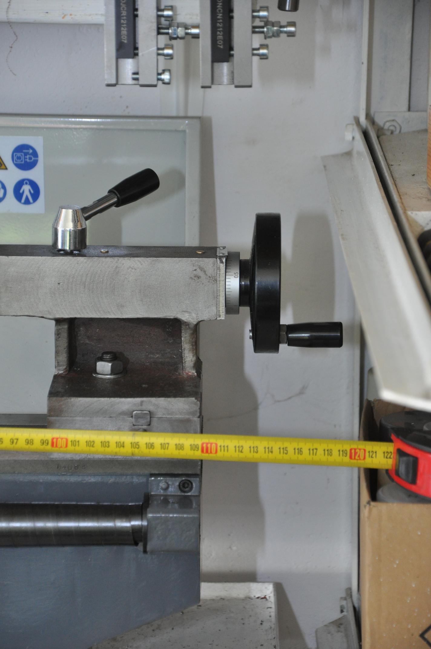

120 centymetrów jest do... końca rączki konika:)

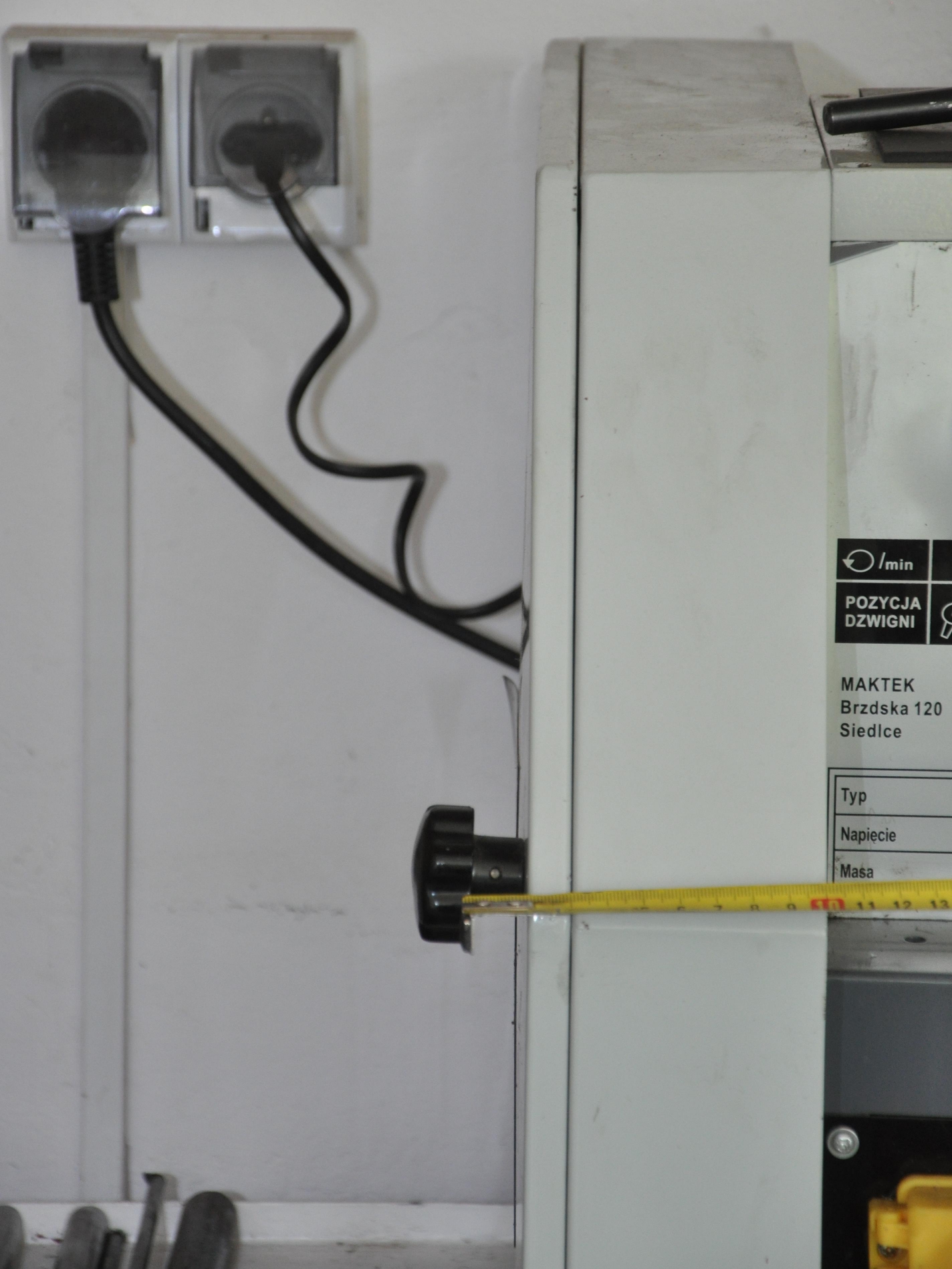

Pamiętaj tylko, że potrzebujesz więcej miejsca z lewej strony. Ja mam 30cm i to jest tak na styk do wymiany kół zębatych.

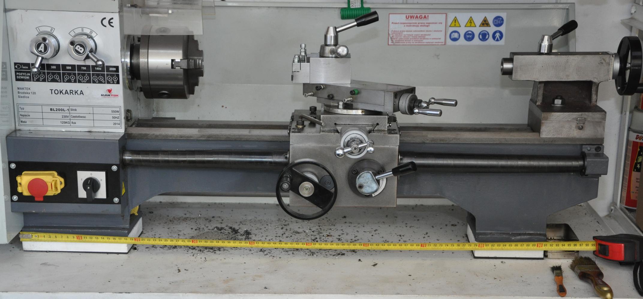

U mnie odległość pomiędzy osiami śrub mocujących łoże to 74cm.

120 cm. Ja spawałem stolik na 110 cm. więc wystaje tokarka po 5 cm z każdej strony. Jak zrobisz na 130 i od strony wrzeciennika dasz na równo, będziesz miał 10 cm. luzu od ściany.
