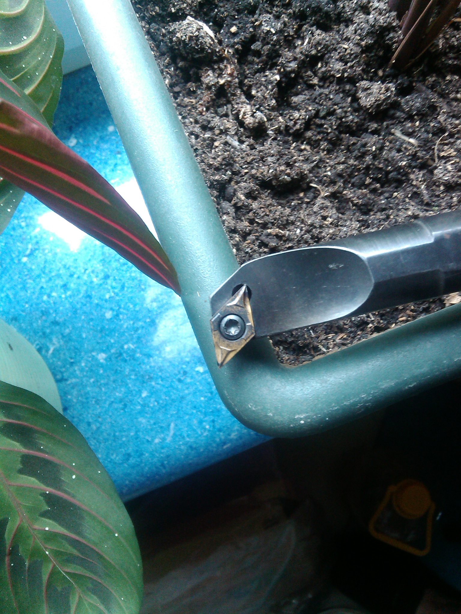

mc2kwacz pisze: otworek pod śrubkę TRAFI IDEALNIE CZY NIE TRAFI IDEALNIE (z dokładnością tolerancji wykonania przyzwoitego fabrycznego uchwytu do płytek) w zero sprzed obróbki termicznej?
Będzie dobrze czy trafi czy nie trafi, jak płytka nie będzie się opierać bokami to tylko tyle że trzymanie będzie całe tylko na śrubce, ale jeżeli otwór będzie nieco z przodu to jak to jest w przypadku noży które mam ja to będzie jak zrobiła to PAFANA a swoją drogą to też można by się czepiać ze jakieś różnice mimo tego że fabryka dedykowana produkcji narzędzi są. Więc to ze Kamar robi dla siebie i po swojemu to + dla niego a nie powód do wstydu zwłaszcza że nie jest On od produkcji narzędzi.
Gdyby był to zapewne musiałby się oprzyrządować jakoś specjalnie pod tą produkcję ale i wtedy zapewne by mu się dostało że jak się ma specjalne uchwyty, maszyny i narzędzia to co to jest zrobić nożyk. :)
Nie sztuka zrobić jak fabryka na fabrycznych maszynach, sztuka zrobić na tym co się ma.

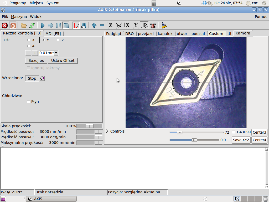

Post napisał: kamar » 24 sie 2014, 08:38

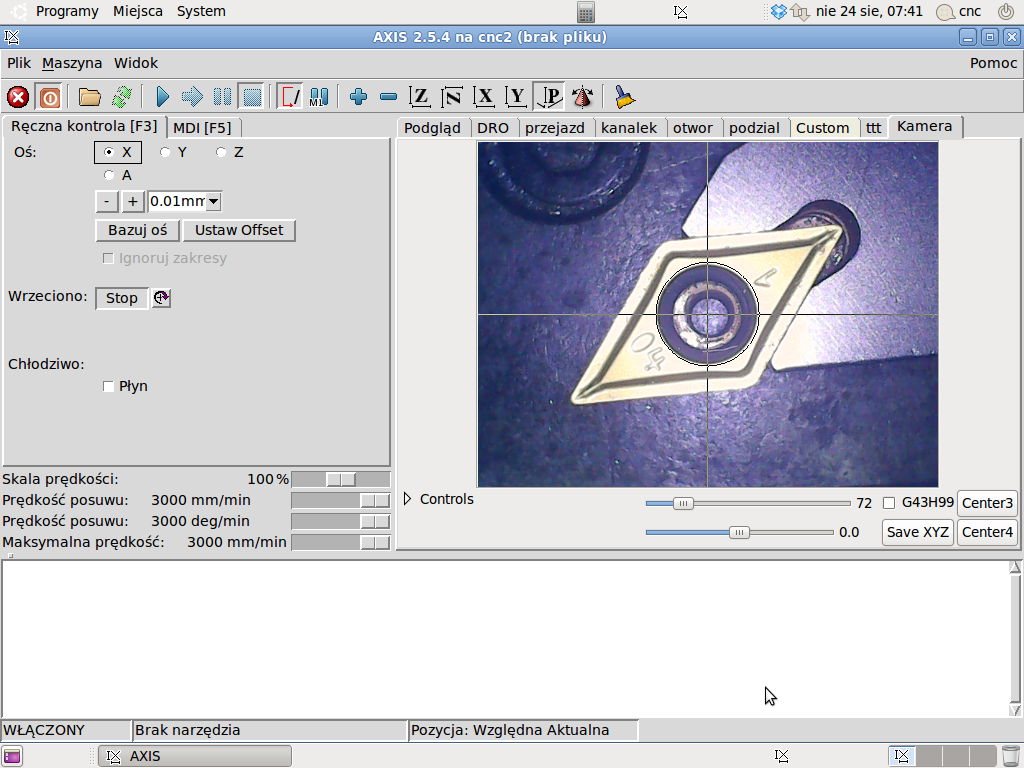

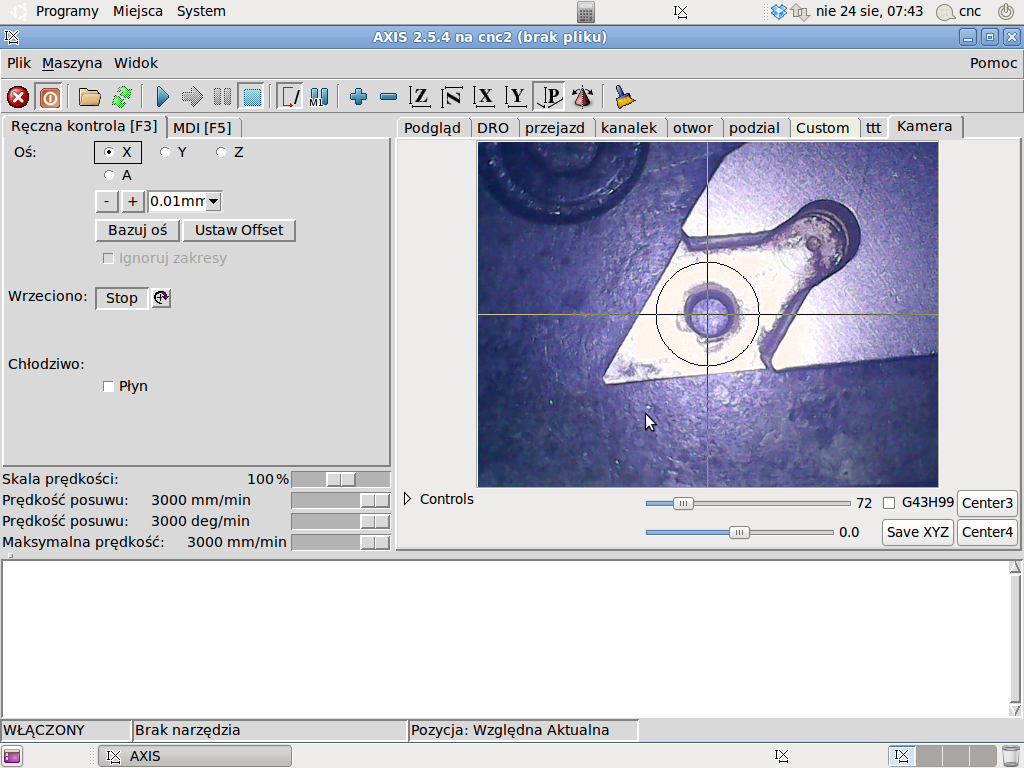

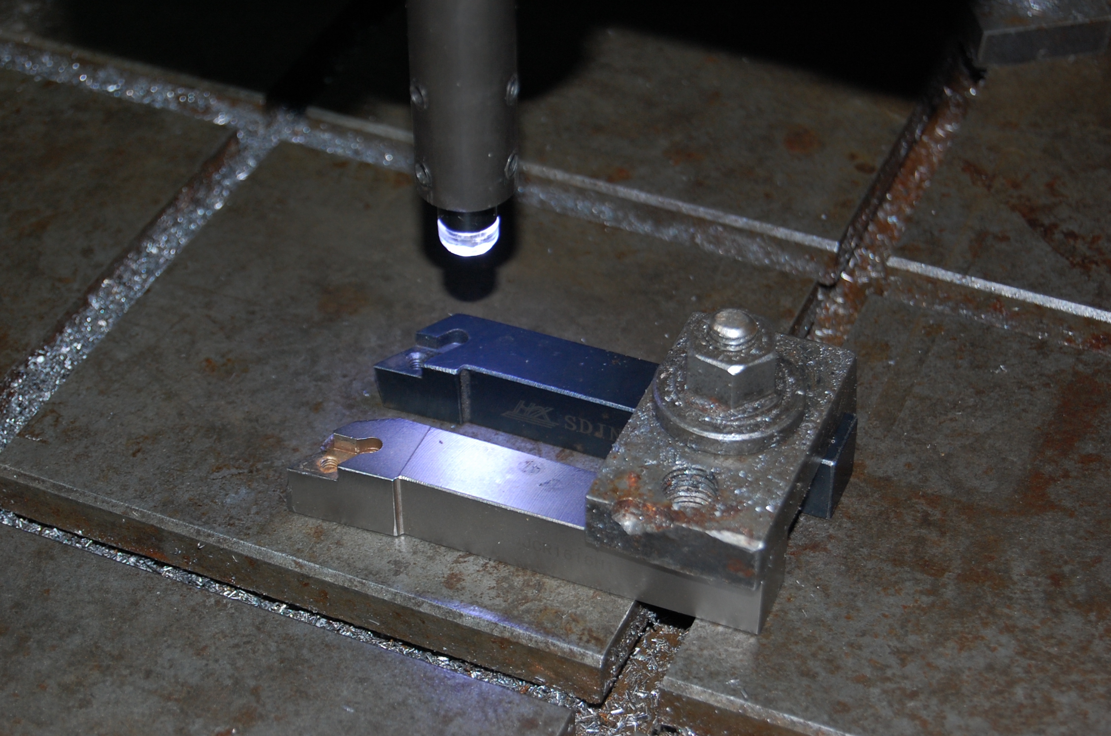

Ponieważ kol. IMPULS to nie troll i z Jego zdaniem liczyć się trzeba, z samego rana złapałem się za pomiary.
Stanowisko pomiarowe:
Nóż 1 - ocechowany, bezfirmowy. Wykonanie takie sobie (prostopadłe ścianki przy krawędziach tnących, czego nie lubię).
Przesunięcie otworu w teoretycznie w dobrą stronę po ok.15 setek w X i Y
Obrazek Obrazek

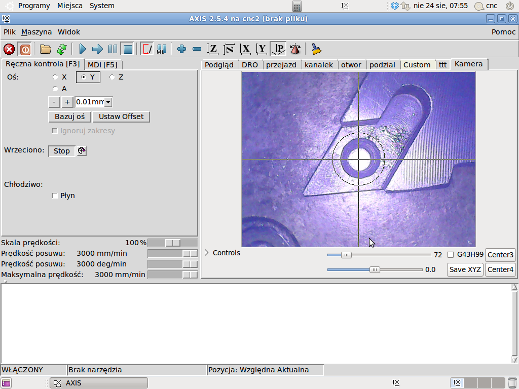

Nóż 1a - ocechowany, firmowy, wykonany tak jak lubie :)
Przesunięcie otworu 0.05 w Y i dwie dychy w X
Obrazek Obrazek
Bądź tu mądry i pisz wiersze :)

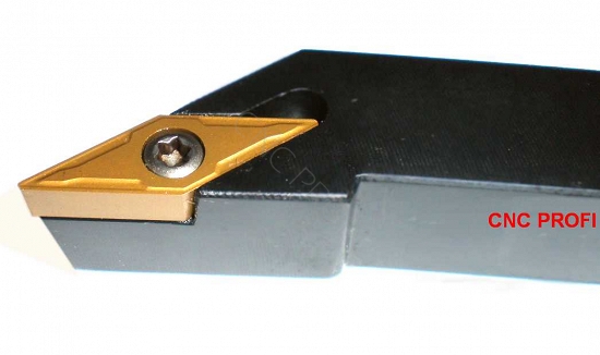

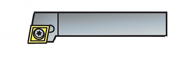

Post napisał: RomanJ4 » 24 sie 2014, 11:48
Koledzy, bo tak naprawdę to tu idzie bitwa o pietruszkę.
Myślę, że każdy producent noży mocowaniem typu S, zdaje sobie sprawę z dokładności jaką może otrzymać w produkcji wielkoseryjnej, i tak dobrał śrubkę do otworu w płytce, że niewielkie przesunięcie osi śrubki w stosunku do gniazda (i otworu płytki) nie wpływają na posadowienie każdej zmienianej płytki w gnieździe, która częścią stożkową śruby dociskana jest jak mimośrodem do ścianek gniazda
Obrazek Obrazek
Więc z jaką dokładnością (no, bez przesady) byśmy nie wykonali dany egzemplarz, to dla niego posadowienie zmienianych płytek będzie powtarzalne (a wiec położenie wierzchołka noża w stosunku do osi toczenia też)

Post napisał: kamar » 24 sie 2014, 12:15
RomanJ4 pisze:Koledzy, bo tak naprawdę to tu idzie bitwa o pietruszkę.
Kolega to wie, ja to wiem, lubiani wiedzą, trolle nie wiedzą. A za szkice dzięki :)
Rano nie było czasu na analizę pomiarów ale teraz widzę ze sugestia IMPULS-a idzie w dobrą stronę. Płytka ma otworek 4.5 więc te dwie i pół dychy jest do dyspozycji. Ustawię przesunięcia po półtorej dychy do ścianek i powinno być optymalnie

Post napisał: IMPULS3 » 24 sie 2014, 12:44
Bolączka tego forum czyli zdjęcia w takich przypadkach by sie przydało usunąć, :) ale i tak mam nadzieję ze będzie widać.
Płytka dokręcona dość mocno więc i wkręt trochę uciekł przez luz i sztywnośća mimo wszystko coś widać.
Niestety nic mi na zdjęciu nie widać jak wykręcę sróbkę ale na oko :) przesuniecie w tym nożu jest tak 0.2-0.3mm.
Jakby nie było to
kamar pisze:Ustawię przesunięcia po półtorej dychy do ścianek i powinno być optymalnie
też spokojnie wystarczy.
Choć jak ktoś dysponuje danymi fabrycznymi to dobrze by było wrzucić na forum jakie przesuniecia dla jakich płytek. :)
