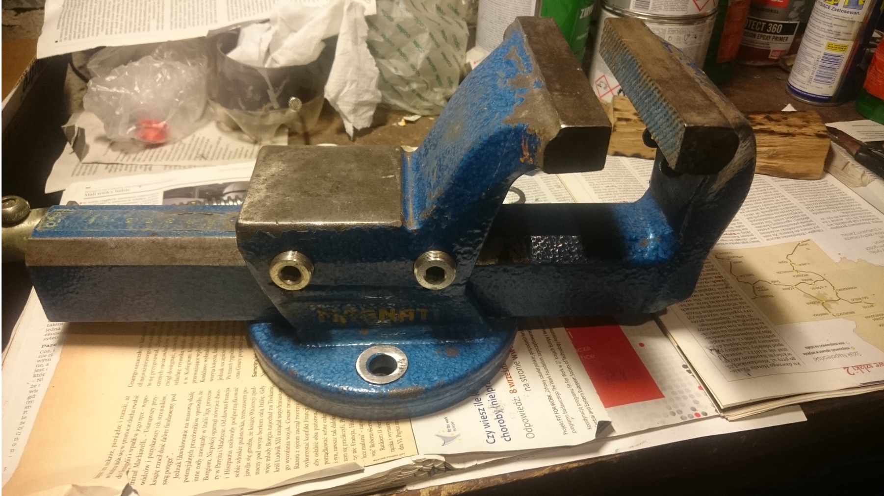

Rozbiórka starego imadła uchylnego.
Problem z demontażem śruby.

A może użyć śruby?...
Jak zablokujesz ze sobą szczeki imadła, choćby ściskami stolarskimi to może przy próbie odkrecania sama się wypchnie.
Można?

Okazuje się że powodem powstania tego tematu było zatarcie śruby w korpusie imadła, zrobił się na obwodzie garb i on trzymał śrubę, jak by ktoś był zainteresowany mam zdjęcia poglądowe.

Witam wszystkich,
trochę inny problem - mam imadło ze śrubami do kasowania luzu prowadnicy, dokładnie takie:
i nie bardzo rozumiem, czy te śruby mają być wkręcone do samego końca gwintowanych otworów:
i bezpośrednio dotykać prowadnicy, czy powinno tam być coś jeszcze (jeśli tak, to co)?

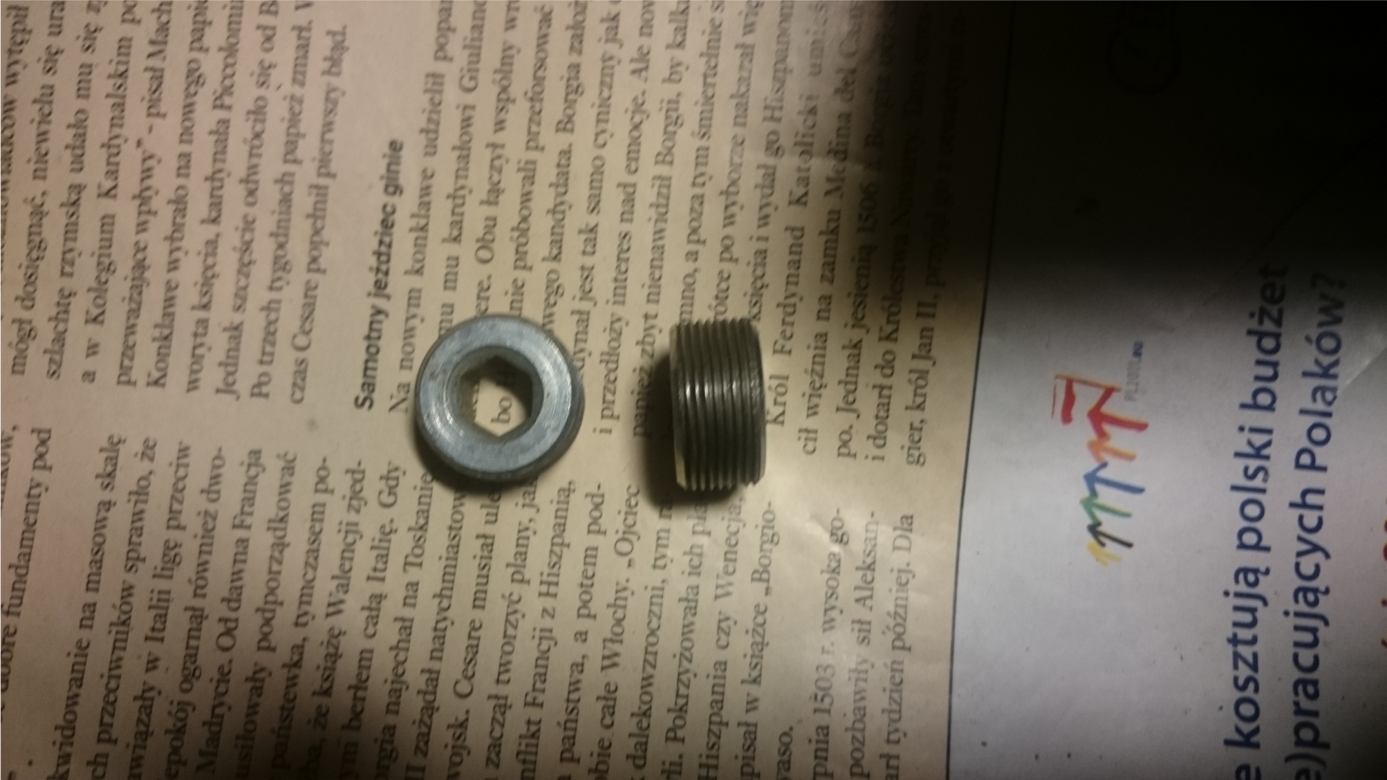

Sruby powinny być przewężone na końcach, tak żeby końcówka nawet po rozplaszczeniu dała się wyciągnąć.

Śruby wyglądają tak:
otwory są o wiele dłuższe.

jeśli w otworach jest miejsce to pod śruby włóż ślizgi z poliamidu albo teflonu
lub z czegoś czym dysponujesz i się do tego nada

Ok, już wiem, fabrycznie wygląda to tak
https://www.briklas.se/product/durlach- ... usterskruv.
