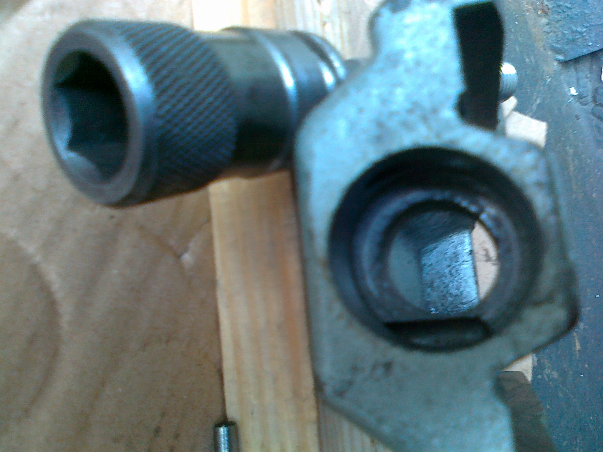

Nabyłem na złomie takie imadło (fot poglądowe)
Jak dobrać się do śruby pociągowej? Ta śruba m6 na płaski była krzywo przewiercona, wyfrezowałem jej resztki ale śruba ani drgnie, czy trzeba usunąć kalamitkę? Mogę ją tylko wywiercić a jest sprawna więc jeśli to nie ona trzyma wolał bym jej nie niszczyć.
Próbowałem samą śrubą wypchnąć łożysko ale użyłem już tak dużej siły że boję się że uszkodzę imadło.
Wiem że temat błahy ale jak by ktoś się podzielił wiedzą byłbym wdzięczny.

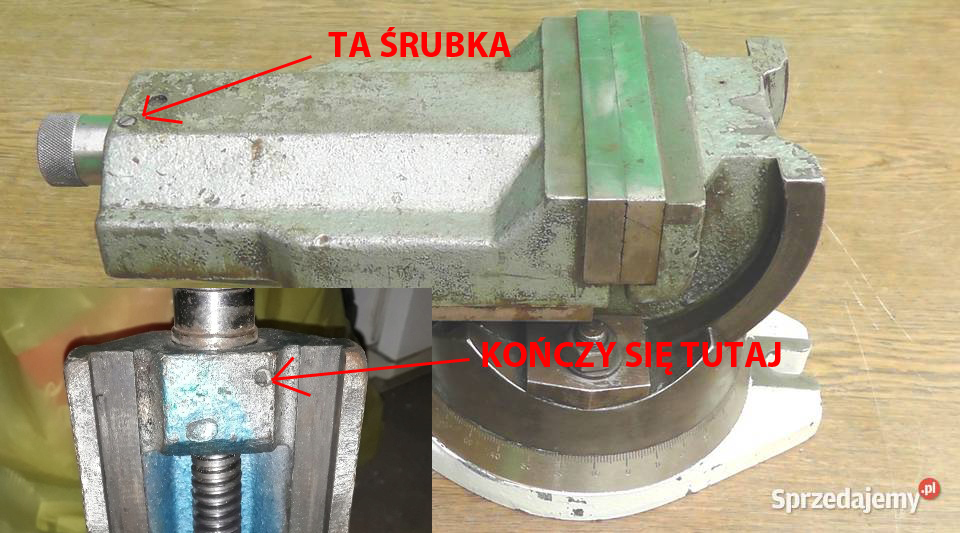

szewcszewc pisze:Jak dobrać się do śruby pociągowej? Ta śruba m6 na płaski była krzywo przewiercona, wyfrezowałem jej resztki ale śruba ani drgnie
Ta śruba ma długi sworzeń który blokuje rękojeść z moletką przed wysuwaniem. Jeśli wyfrezowałeś sam łeb to nic nie da bo sam sworzeń przechodzi przez całą grubość rękojeści. Od spodu nie ma nic więcej?
Przewiercona na wylot,w otworze widzę pracującą śrubę,nic w tym miejscu jej nie blokuje. Od spodu nie ma nic.

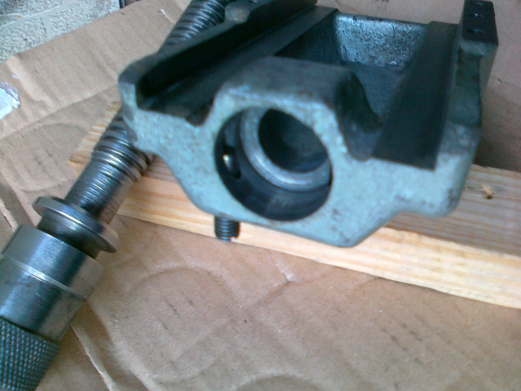

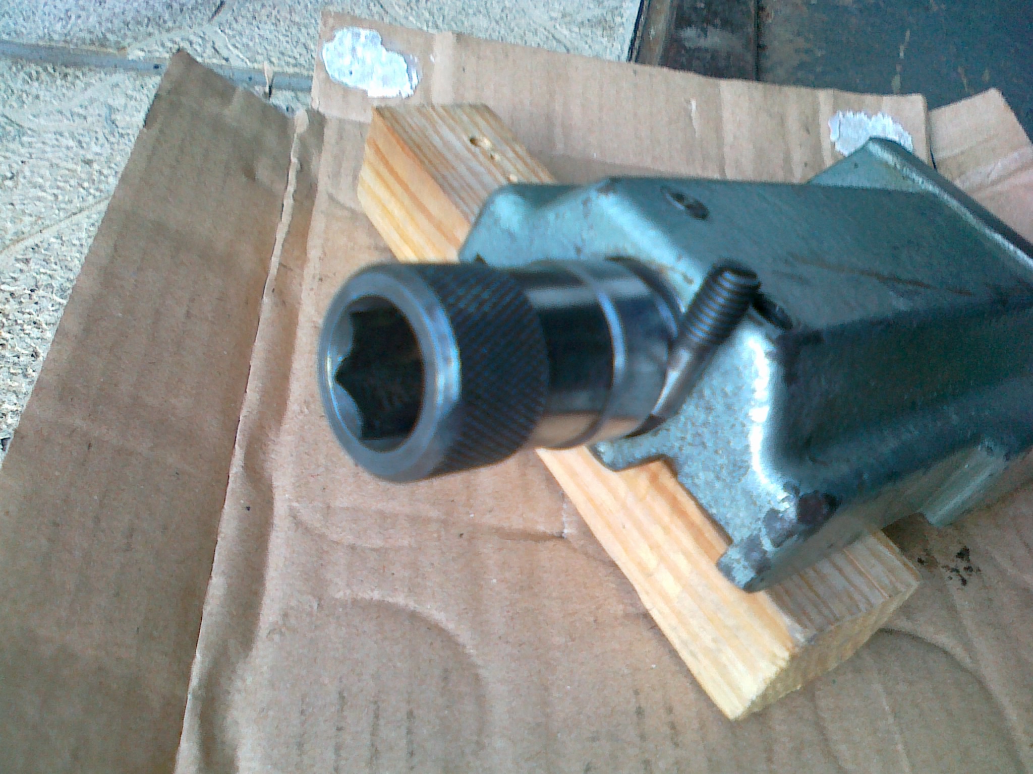

Bear ma rację to, że widzisz obracającą się śrubę imadła to jeszcze nic nie znaczy bowiem to co wywierciłeś wygląda podobnie do tej (inny łepek):
i :

Post napisał: szewcszewc » 06 gru 2020, 08:08
Jak już wspomniałem śruba jest usunięta w całości,była krzywo przewiercona więc usunąłem pozostałości małym frezem.
Pytaniem jest czy ta kalamitka na środku może to trzymać, mi się wydaje że nie, ale nie mam pewności.
Po usunięciu śruby dalej coś trzyma (imadło leżało na złomie wszędzie była rdza i syf) i jedyny pomysł na tą chwilę to przewiercić otwór pod szczęką i zadziałać na śrubę pociągową za pomocą prasy hydraulicznej.

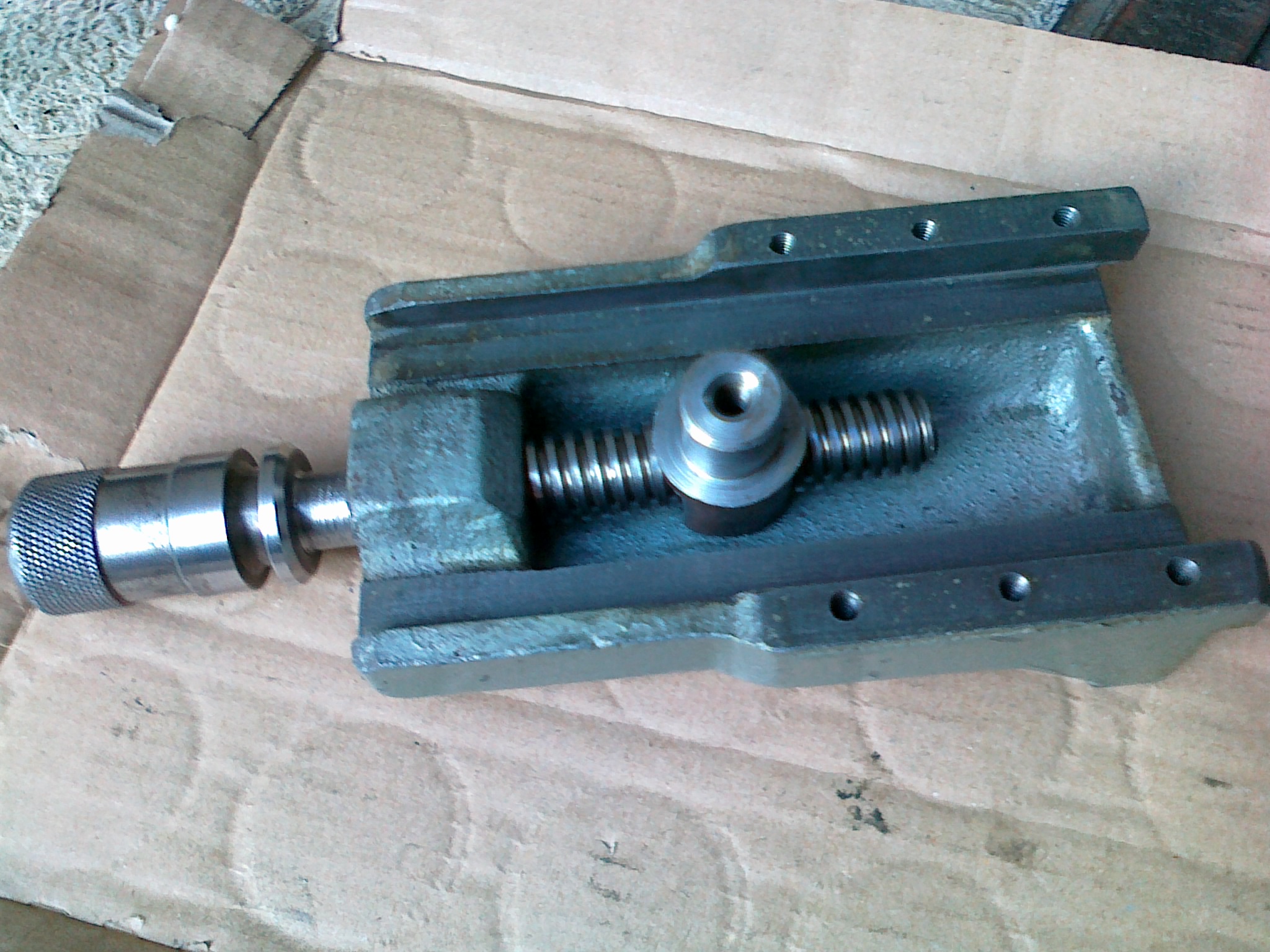

Post napisał: bear » 06 gru 2020, 12:09
szewcszewc pisze:jedyny pomysł na tą chwilę to przewiercić otwór pod szczęką i zadziałać na śrubę pociągową za pomocą prasy hydraulicznej.
Dobry pomysł, podziel się efektami bo jestem bardzo ciekaw. Rozumiem że imadło jest w całości złożone a Ty wiesz o tym że śrube trapezowa należy później wykręcić aby ja wyjąć?

Post napisał: karol789 » 06 gru 2020, 12:22
Dzień dobry mam podobne imadło u mnie tez trochę trzymało ale udało się usunąć śrubę lekko pobijając w nakrętkę

Post napisał: szewcszewc » 06 gru 2020, 12:49
karol789 pisze: ↑
06 gru 2020, 12:22
Dziękuję dobry człowieku.Wychodzi na to że muszę użyć większej siły.Ja do nakrętki przyłożyłem już siłę przekraczającą moją kulturę techniczną stąd też ten temat. Zostaje otwór i prasa,bo nakrętka nie wytrzyma.
