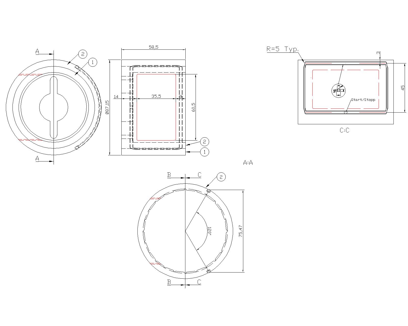

Witam wszystkich
Mam takie pytanko
Jak zaprogramować na tokarce 3 osiowej obróbkę rowka na obrysie prostokąta z zaokrąglonymi narożami.
Muszę wyfrezować rowek wg. rys w załączniku i nie za bardzo wiem jak wyfrezowac promień R5.

Mógłbyś zrobić jpg z tego rysunku, bo w acrobacie nie wyświetla wszystkich warstw i widzę tylko kreskowanie.

G07.1 (G107) Interpolacja cylindryczna - z tego musisz skorzystać..
Jak masz manuala to sobie poszukaj i spróbuj zrozumieć o co biega:))

Co mi to nie idzie
Jak próbuję za programować to przy użyciu Manuel Guide-a (funkcje 1600-1601-1602-1603-1605) to symulacja zatrzymuje się przed promieniami i wyrzuca mi błąd ILLEGAL PLANE AXIS COMMANDED
( FL-PLAN-NUTEN )
G21
M98P9966
T563(3MM FRASER)
G98
M05
M50
G00C0
G97S4000M23
G18
G1051D3.L1.5F100.V100.E80.W1.B1.5C2.Z3.
G1600T4.H-9.1V0.I-9.1J0.B46.L-4.D3.
G1601H-9.1V19.085544K3.D30.L0.M0.
G1605H-14.1V24.085544R5.I-14.1J19.085544K3.
G1601H-54.1V24.085544K5.C-54.1L0.M0.
G1601H-54.1V-24.085544K7.D-30.L0.M0.
G1601H-9.1V-24.085544K1.C-9.1L0.M0.
G1601H-9.1V0.K3.D0.L0.M0.
G1606
M25
M51
M37
G99
M98P9966
M01
M99
Próbowałem ogarnąć to z G107 ale jeszcze większe kwiatki mi wychodziły np. Illegal G-CODE.
Możecie zerknąć na ten programik i pod powiedzieć jak to ugryźć

To jest pełny rysunek (takie badziewie dostałem), rowek wydać na rzucie bocznym (pierwszy od lewej u góry) i obok na rzucie górnym

Rzadziu - pisałem już takie programy ale jak wspomniał mdg zamieszczony rysunek jest nieczytelny. W tej sytuacji trudno wymyślać ..... cokolwiek :shock:
BTW - może wspomniałbyś coś o samej maszynie i sterowaniu?

A mógłbyś napisać programik z takimi danymi
- Wałek o średnicy Fi90
- Rowek w kształcie prostokąta o wymiarach Z40 X100
- Zaokrąglenia na narożnikach R5
Gdybyś mógł napisać program na ten element to ja sobie później przerzucę to na moje potrzeby

Litości - po prostu zeskanuj swój rysunek, zapisz jako jpg czy coś podobnego i wrzuć na forum. :mrgreen:

Maszyna jest produkcji CBKO a sterownik to Fanuc Oi-TCObrazek

jeśli chcesz wykonać na obwodzie wałka kieszeń o prostych ściankach (wnioskuje że czerwone linie to jest to co chcesz zrobić) a wałek jest zamocowany w szczękach tokarki wzdłuż osi Z a tokarka dysponuje trzema osiami XZ i obrotową C to jest to operacja na moje nie możliwa do wykonania :) bo brakuje ci jednej osi (zamiast osi C) takiej która by się poruszała w poprzek do Z :)

Da sie to zrobić panie zflaczały wystarczy zapiąć kątowe narzędzie obrotowe i G07.1
