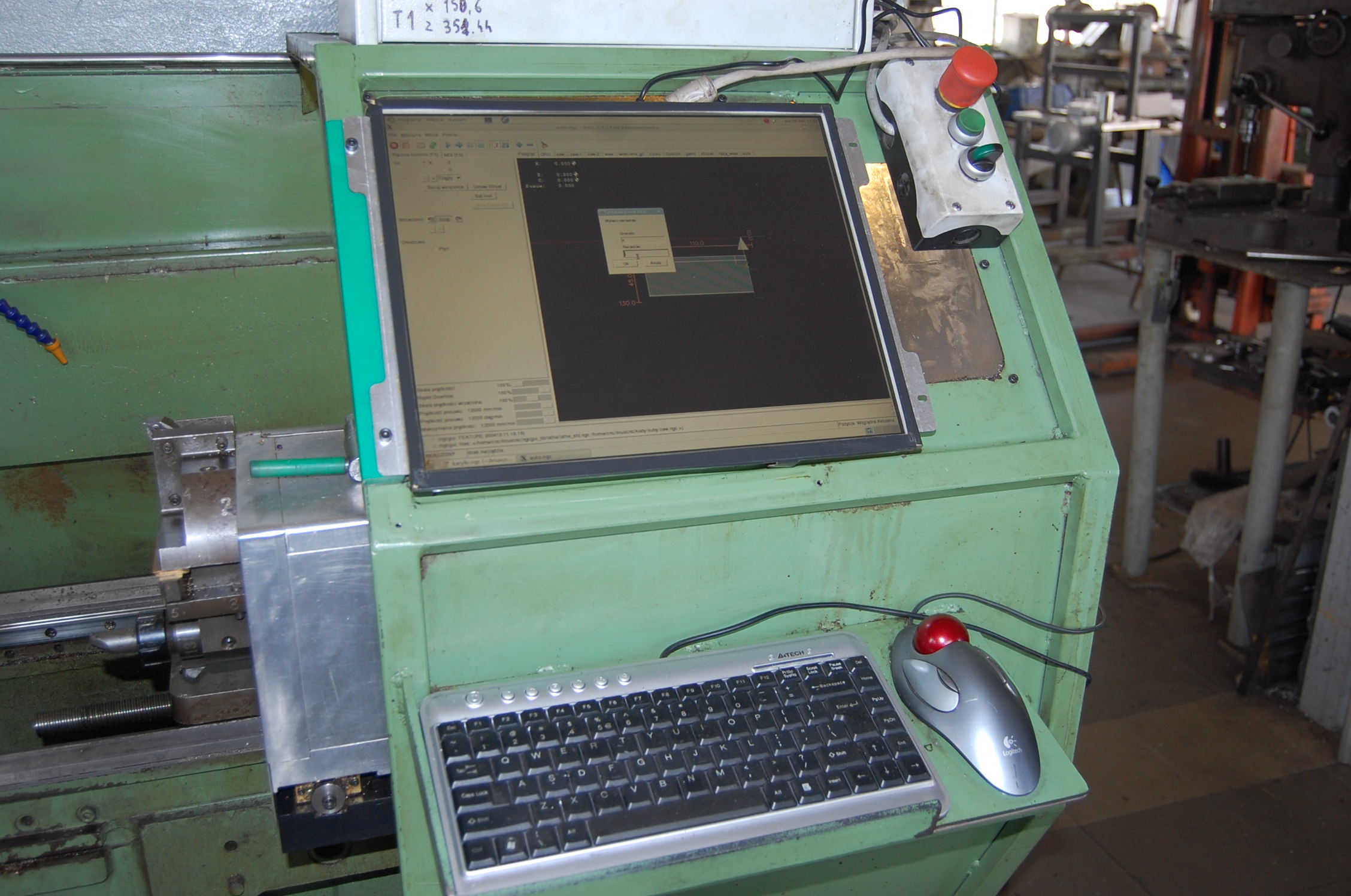

Witam kolego Kamar. Mam rozpoczętą budowę głowicy podobnej do twojej i zastanawiam się jakie zastosować koła zębate przełożenie i wielkość . Silnik kupiłem 4.5 Nm myślę ze będzie dobry . Może duże koło sam zrobiłeś . Jaki duży siłownik zastosować , znalazłem Festo 50 a może większy , będę wdzięczny za wiadomość .

Przełożenie to praktycznie jest bez znaczenia. Zakładaj takie jak pasują. Silnik mam taki sam a siłownik chyba 30.

Witam, mam takie pytanko, jakiego programu kolega używa do tworzenia projektów i do obsługi maszyn ? oraz jakiego sterowania do tokarki ?

z CAM raczej nie korzysta bazuje na NGCGUI (czyli własne procedury na np. toczenie wzdłużne - podajesz średnicę długość ilość przejść itd . i jechane ;) )
do sterowania sterowniki (zestaw) od markcomp77

Maszynka dostała monitor dotykowy. Jak zadziała to myszka wyleci i uciążliwe :) wpisywanie nr. gniazda będzie ciut wygodniejsze.
