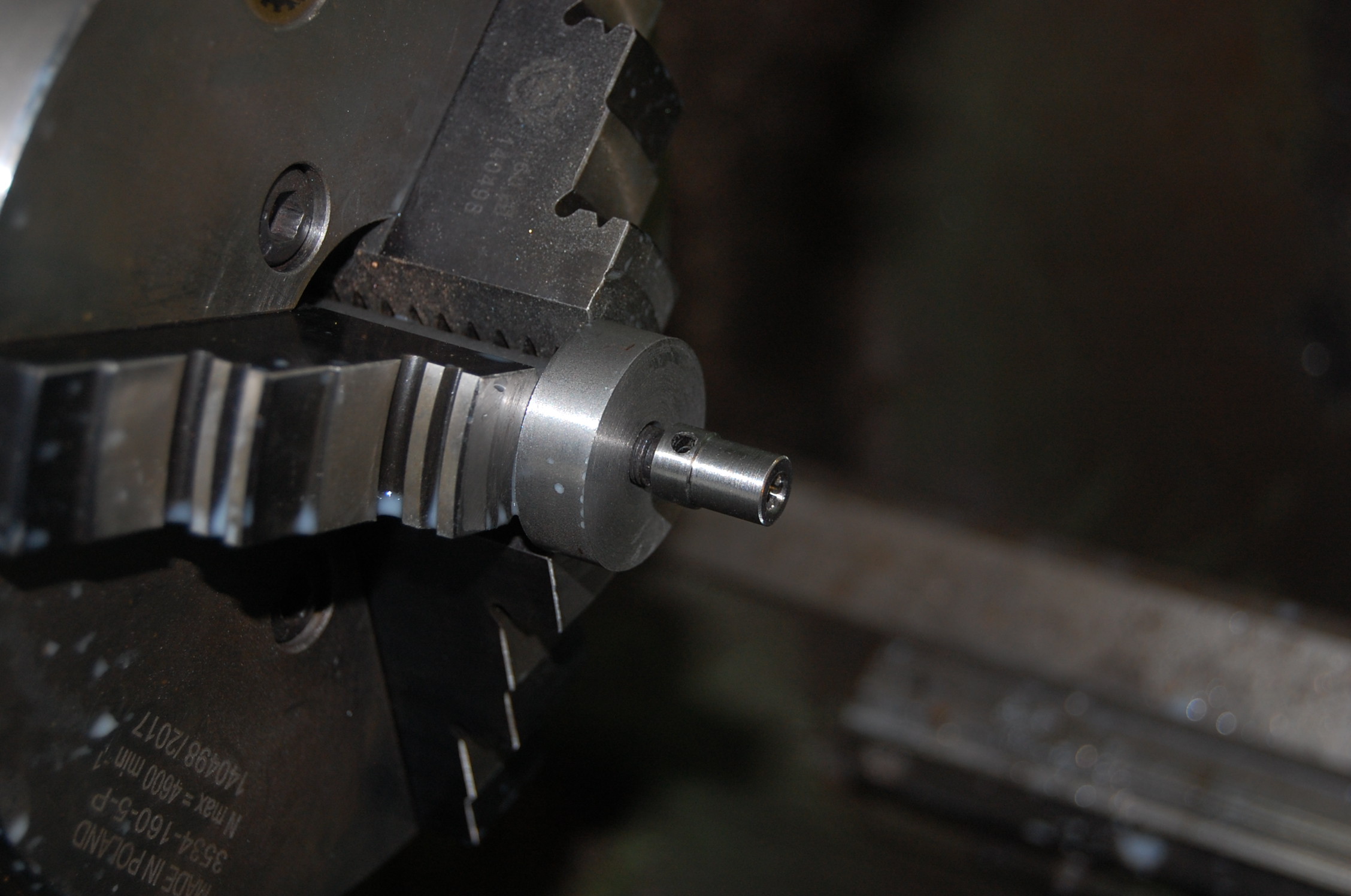

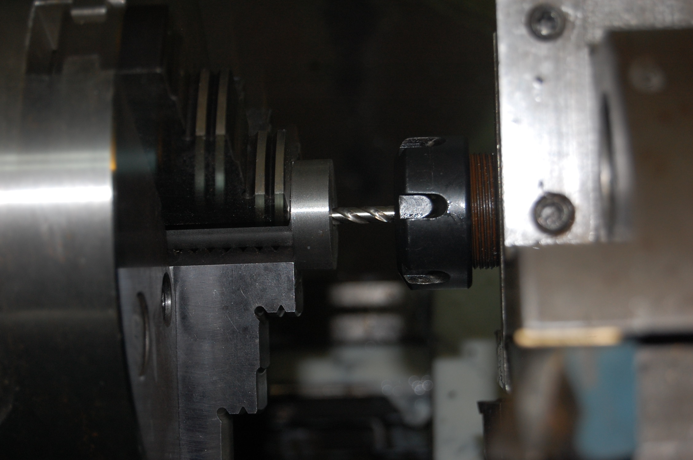

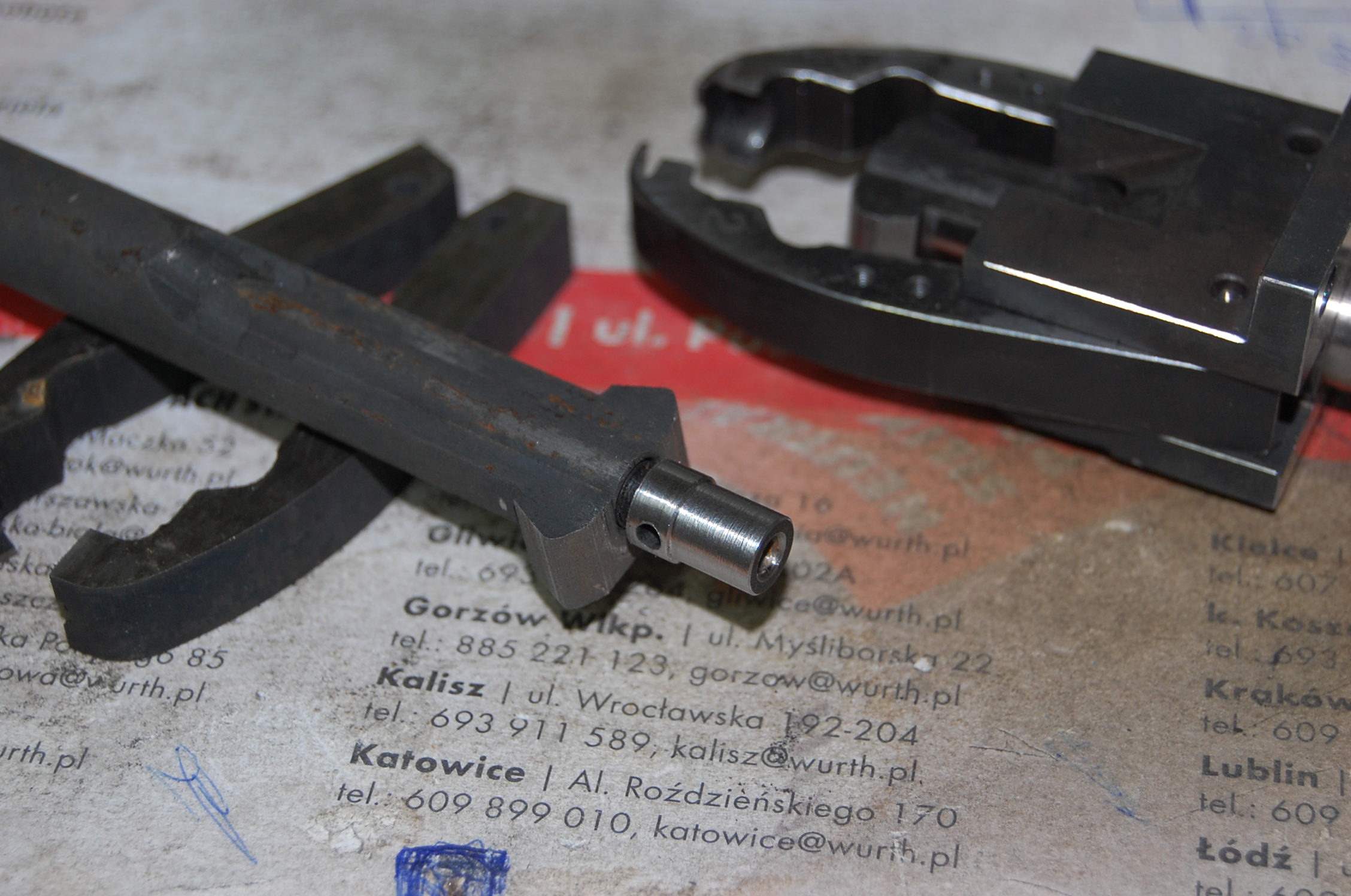

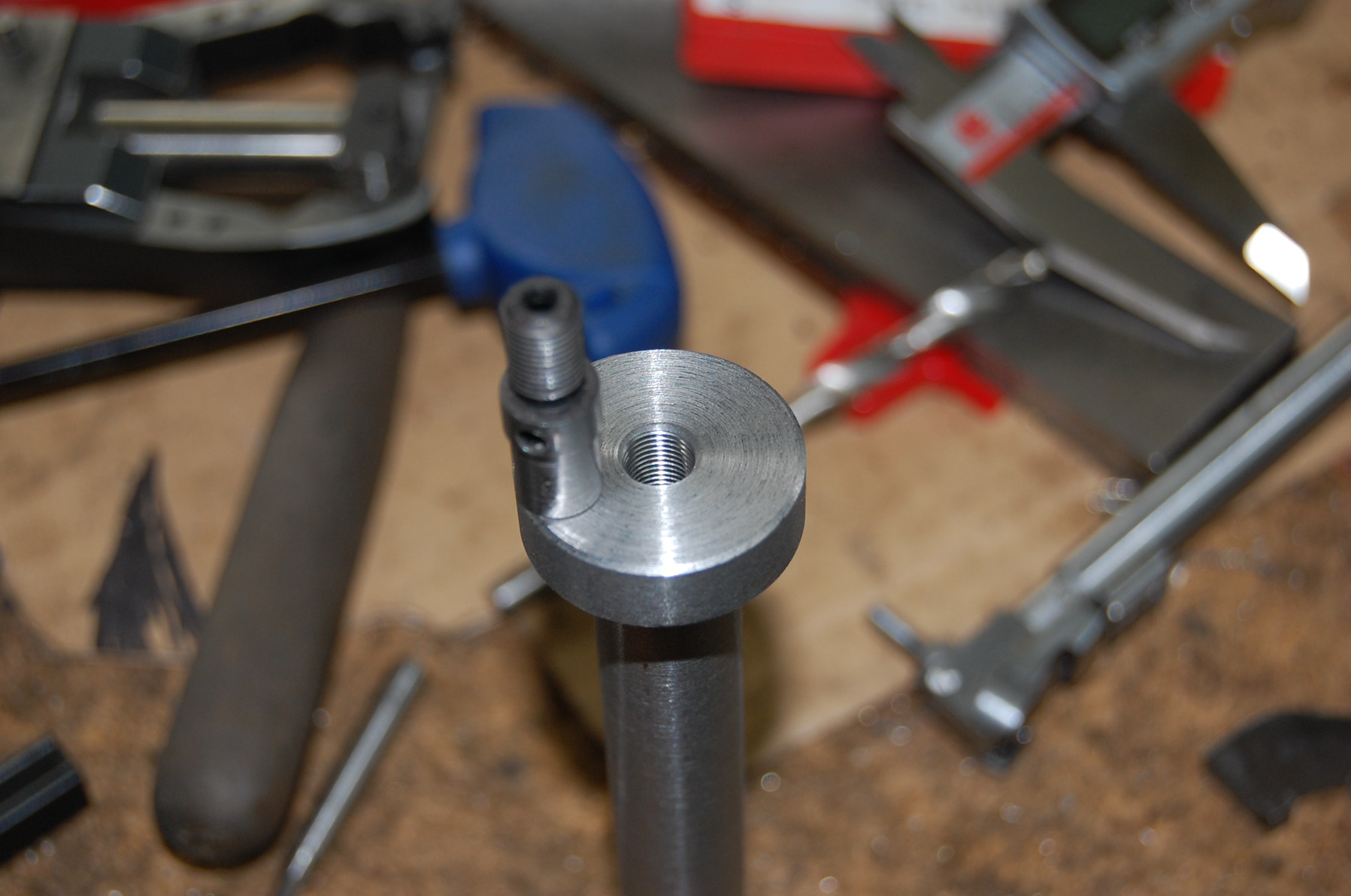

Niżej zdjęcia z wykonania wewnętrznego gwinciku M8x0.8 "nożem" na rewolwerce.

M8 0.75 by przejechał i przynajmniej by ciasno siedział :P
Jakie to proste :)
M8 x 0.75 jest gwintowników na pęczki.
Kamar to nie "prototypujemy" :) tu się robi skoki takie jak wymagają :)
Po zahartowaniu "na szkło" jedno i drugie, stempel by dęba stanął a nie się wkręcił na 15 mm.
15/0.8 = 18.75 nitki
15/0.75 = 20 nitek więc życzę powodania :)

Sposób "na kozę " polegał na wykorzystaniu ząbka gwintownika a nie piłowania noża od podstaw.

Tak się zastanawiałem co to za wiertło czy frez zeszlifowany a tu drugie życie dla gwintownika. Sprytne to. Musze to zapamiętać. :)

A prawidłowo zrobiony po hartowaniu wkręca się paluszkami :)
