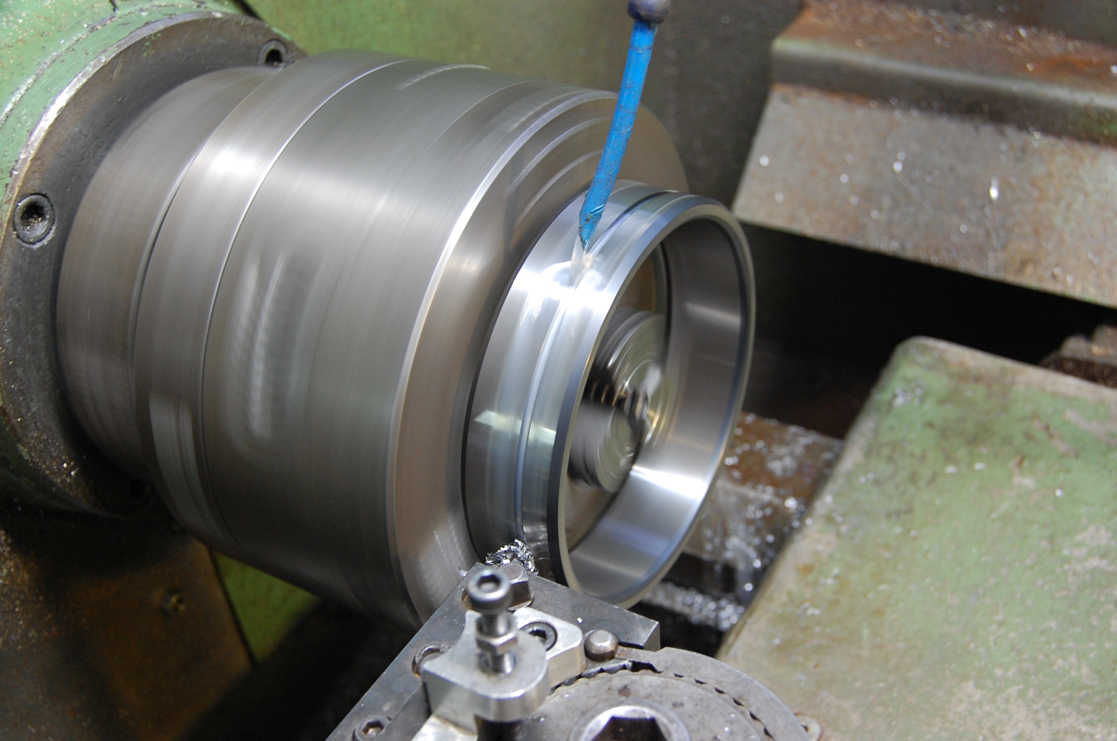

Post napisał: kamar » 15 sty 2015, 08:49
Z samego rańca masz typową robotę na CNC :)
Obcinanie pierścienia łożyskowego. Odpowiednie parametry i wiórek nawet nie zmienia koloru
