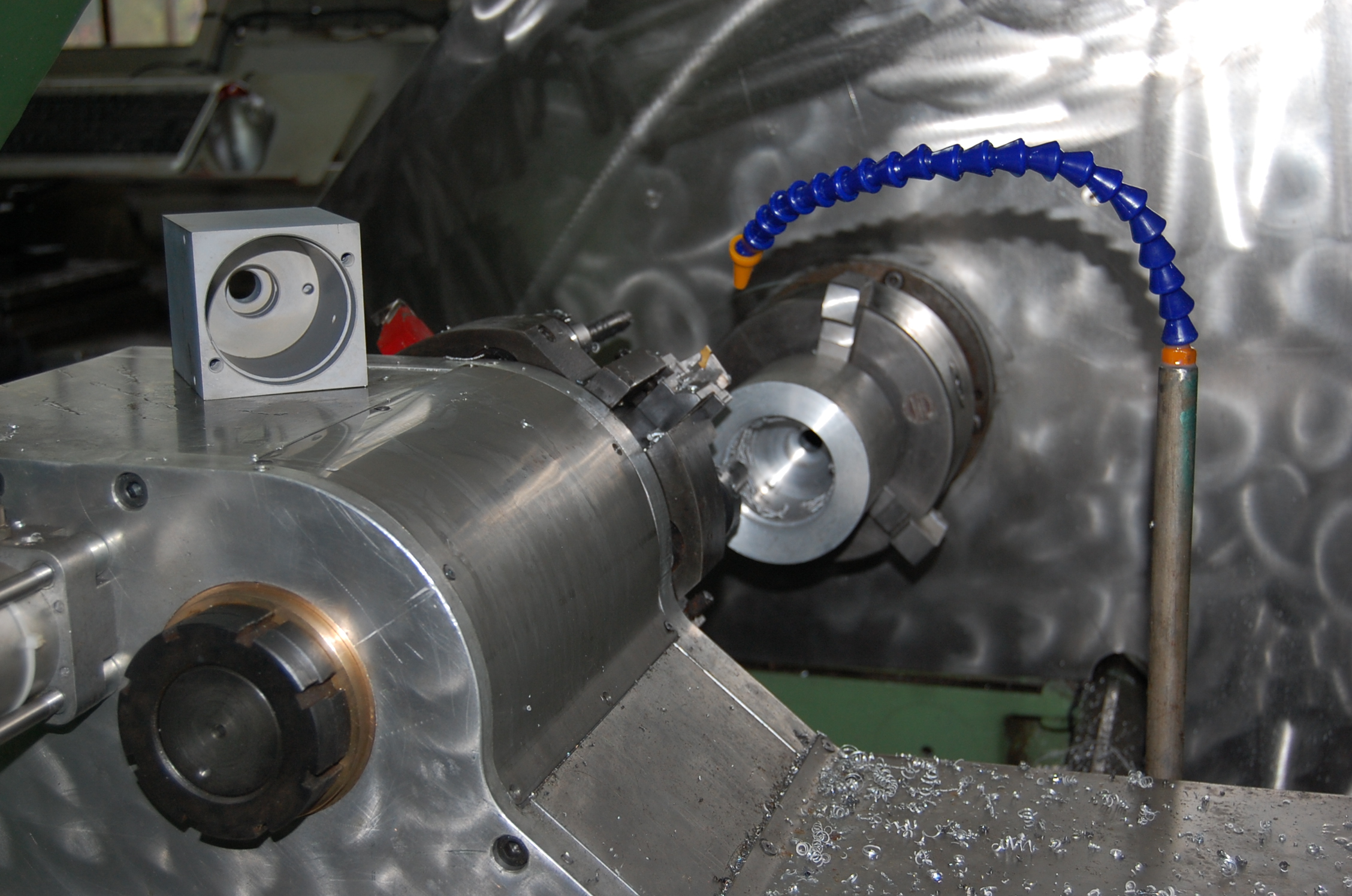

Jak się przyjrzysz to zobaczysz wybrania dookoła na walcu mocującym i dokręcane robakiem m10. przed obrotem zabezpiecza i kluczuje wkładanie to zfrezowanie z numerem.

kamar pisze:Jak się przyjrzysz to zobaczysz wybrania dookoła na walcu mocującym i dokręcane robakiem m10. przed obrotem zabezpiecza i kluczuje wkładanie to zfrezowanie z numerem
Już wszystko jasne.
Jestem tylko ciekaw jak takie połączenie się sprawdzi w dłuższych warunkach bojowych :)
Ale to pewnie czas pokaże...
Takie połączenie jest stosowane fabrycznie w tokarkach?
Czy to po prostu Twoje widzimisie :)

Fabrycznie miała gorzej :) Duży robal z kamieniem dociskowym który z czasem rozgniatał tulejki, brak zabezpieczenia przed obrotem i kluczowania . Ale wtedy nikt nie korzystał z tabeli narzędzi :)
Widać to zresztą na pierwszym zdjęciu w temacie.

Post napisał: kamar » 31 sie 2013, 06:47
Multifix-y wreszcie skończone.

Post napisał: kamar » 01 paź 2013, 16:03
I zrobiła się maszynka nie tylko do zabawy - korpus siłownika wytaczany w setce.
