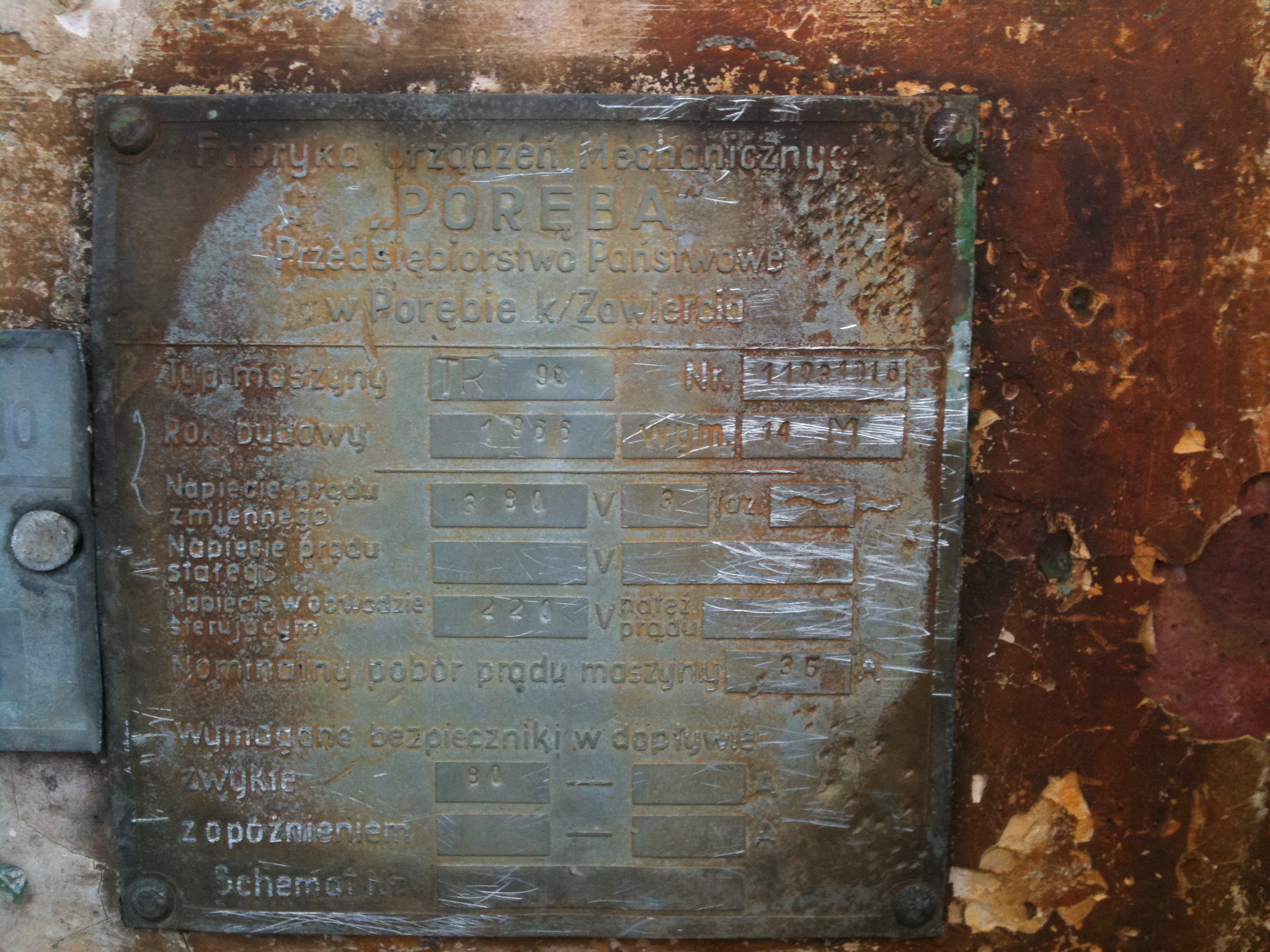

IMPULS3 pisze: A jaka jest obecna waga całej maszyny?
A ile może ważyć 15m lanego żeliwa :) pewnie kilkadziesiąt ton :)
Jutro będę przy niej to może odkopie jakąś tabliczkę.

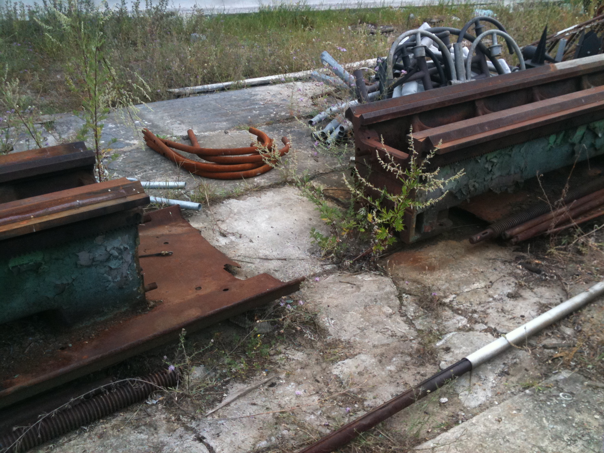

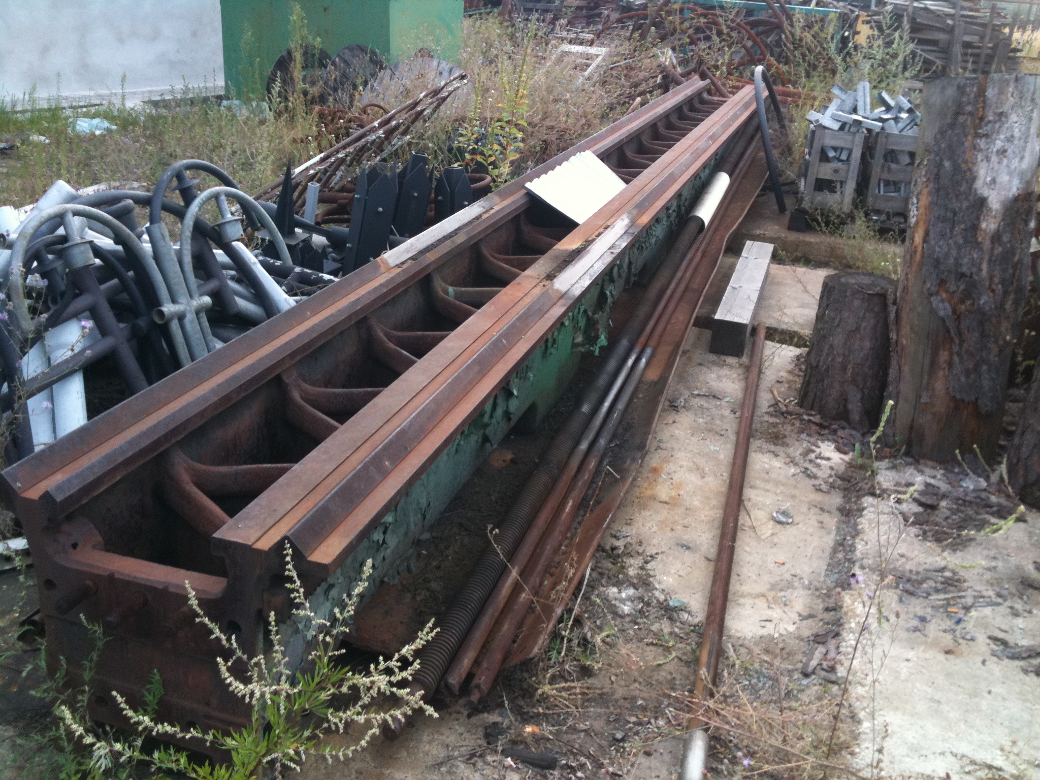

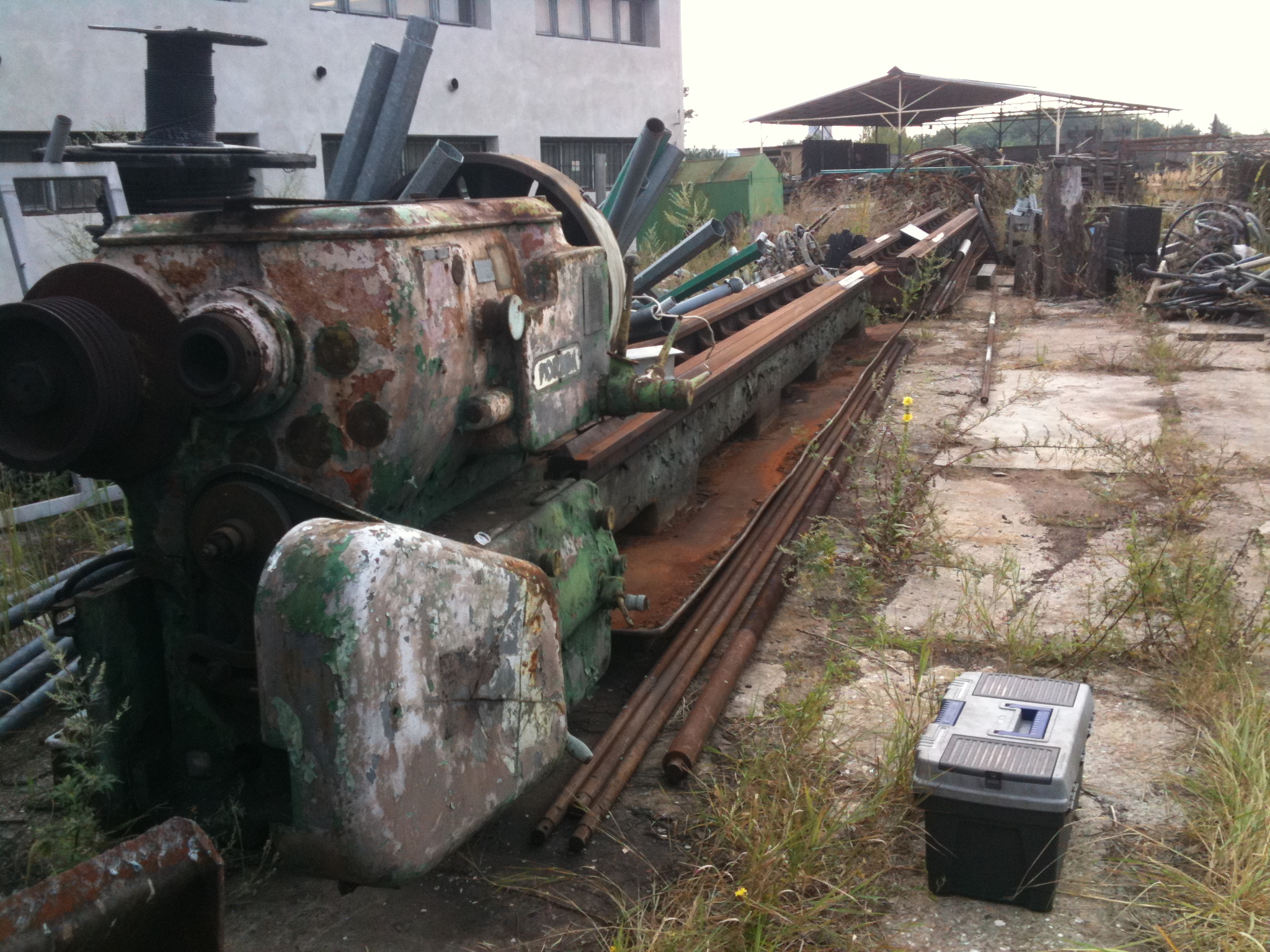

Post napisał: kamar » 29 lip 2013, 09:22
251mz pisze: Nie wygląda na tyle;)
A teraz :)
Obrazek Obrazek
Obrazek Obrazek
251mz
Posty w temacie: 28
Posty: 4540
#386
Post napisał: 251mz » 29 lip 2013, 09:30
251mz pisze:A teraz :)
Ożesz kurczaki ;)
To chyba supporty polecą na listwach?
