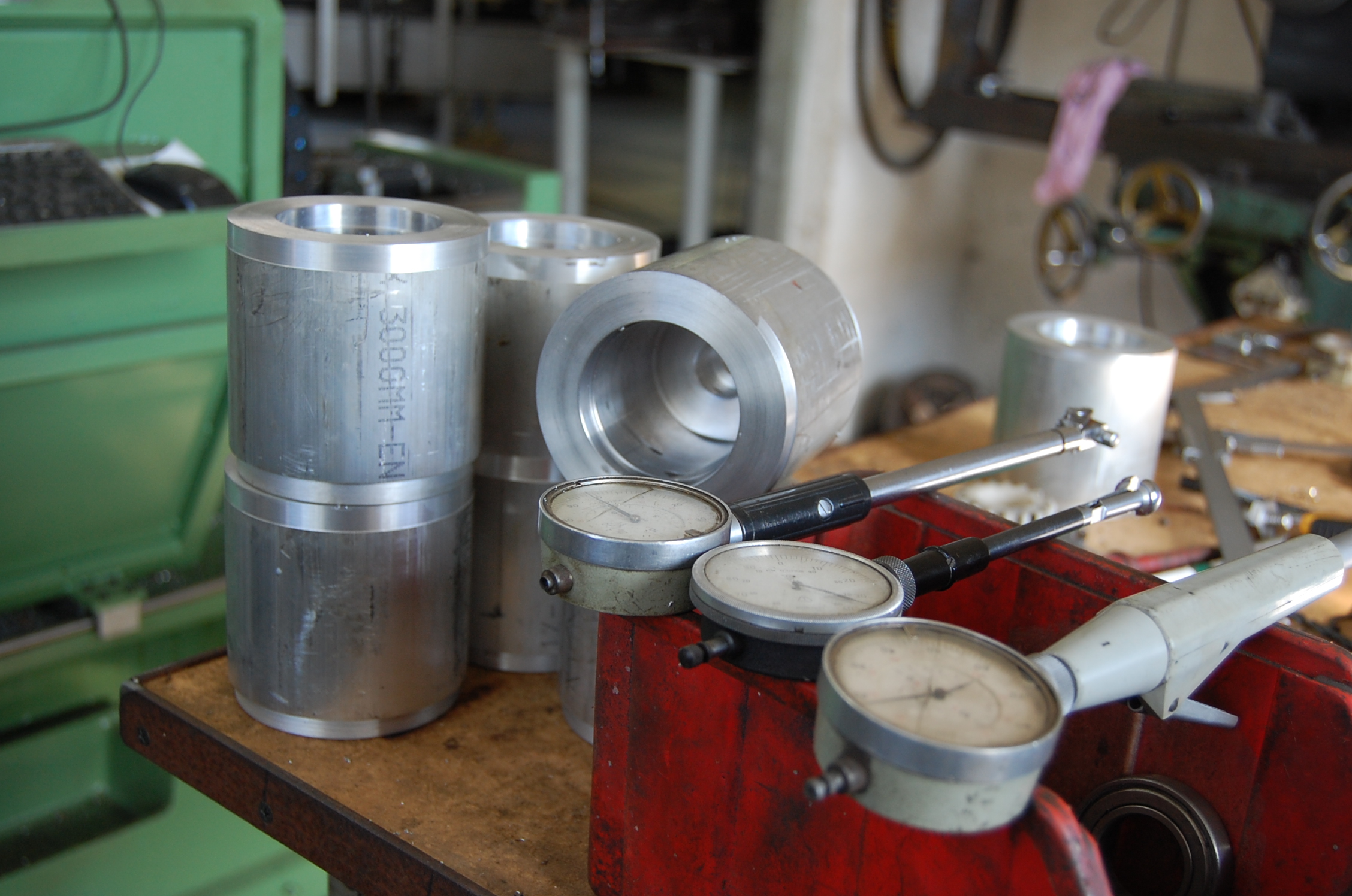

Post napisał: kamar » 05 paź 2013, 10:52
Maszynka wyszła naprawdę super. Cztery średnice wewnętrzne, w tym trzy pod średnicówki.
Wymiary +- setka bez żadnej korekty stożka. Może to nie tulejeczka z gwintem :) ale cieszy.

Setki to nic, ja tam widzę w oddali jakieś 3 korbki!!! :shock: I teraz nie wim czy to te korbki robiły czy krokowce. :) A miał być zakaz dla korbek... :)

IMPULS3 pisze: A miał być zakaz dla korbek... :)
Szlifierek nie dotyczy :) na razie ..

a nie łaska było zatoczyc tego preta na całej dlugosci ? :P
ale rzuca tymi suwmiarkami, srednicowkami i resztą zabawek
tak na marginesie - jak masz juz tą fotke naciskasz prawym klawiszem myszki edytuj i wyskoczy fotka w paintcie, nastepnie wciskasz obraz rozciagnij/pochyl i w pierwszych dwoch okienkach wpisujesz 50% albo 25% i zapisz jako ...
i masz zdjęcie mieszczące sie na pulpicie i ważace mniej niz kilka mega :P

Darmowa robota to nie u mnie :) a zdjęcia już przerabialiśmy. Gdybyś obejrzał poprzednie dokładniej to byś nie pytał czy łaska :)

kamar pisze: korpus siłownika wytaczany w setce
Wewnętrzna powierzchnia wychodzi gotowa pod uszczelnienia czy jeszcze doszlifowywanie ?

Post napisał: kamar » 07 paź 2013, 21:06
Docierana po twardej anodzie.
