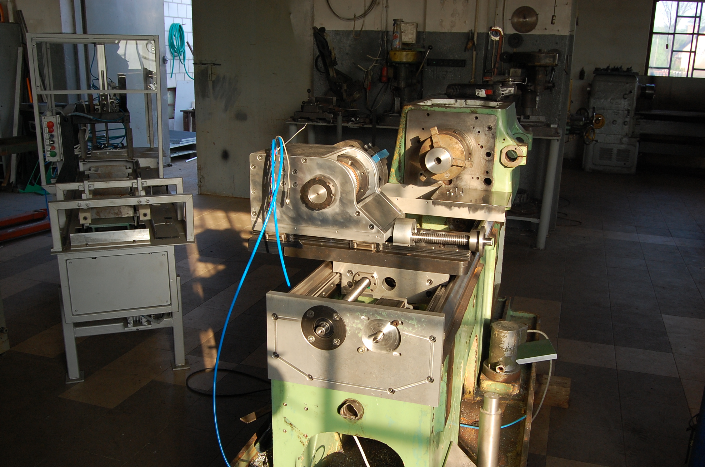

Post napisał: kamar » 07 maja 2013, 16:27
Powolutku do przodu.
Obrazek Obrazek

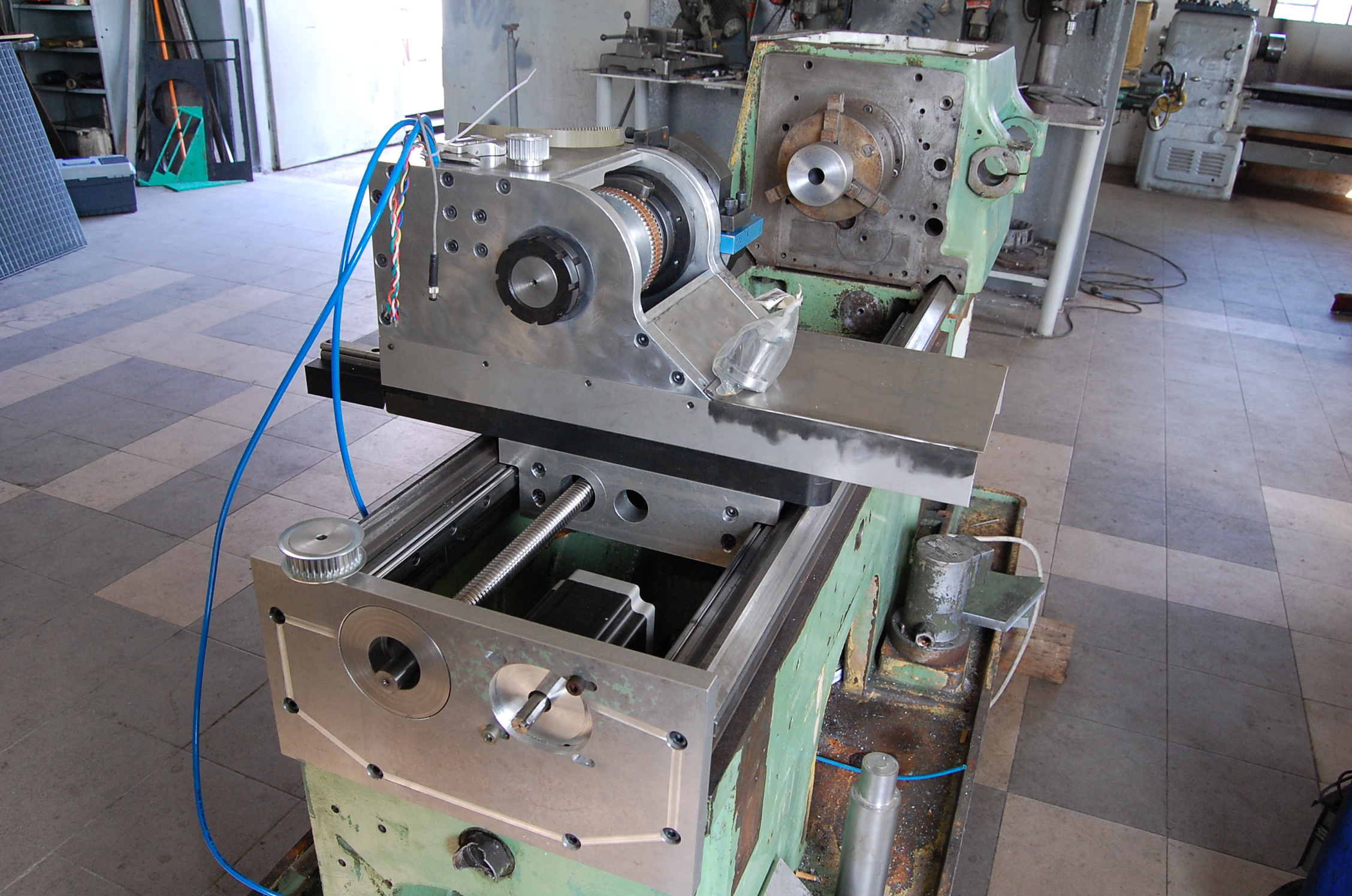

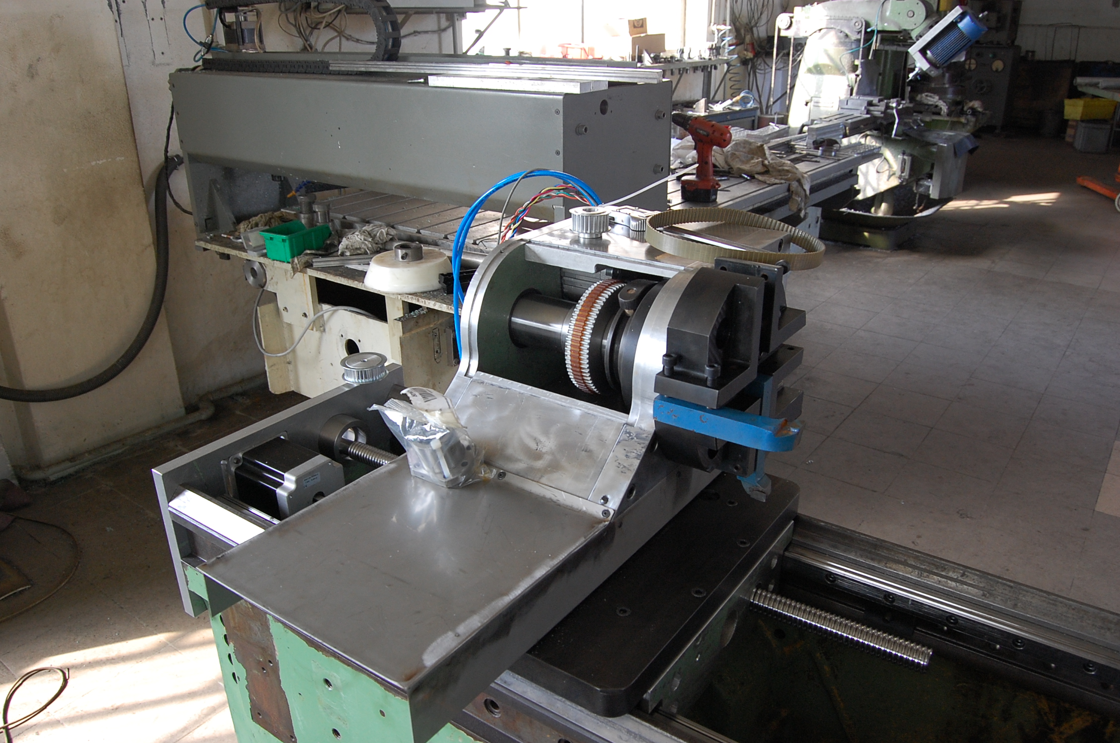

Post napisał: kamar » 08 maja 2013, 18:05
Napęd osi Z gotowy ( luz nawrotny niewyczuwalny) i pierwsze przymiarki X.

#166
Post napisał: IMPULS3 » 08 maja 2013, 19:19
Co to za śrubki, bo nie wyglądają na poltechowskie, :smile: i jak nie tajemnica to po ile?
Posty w temacie: 276
Posty: 17289
#167
Post napisał: kamar » 08 maja 2013, 20:04
Żaden szał - Hiwinki :) 400 i 800 mm 25x5 z pojedynczymi nakrętkami 1200 brutto.
