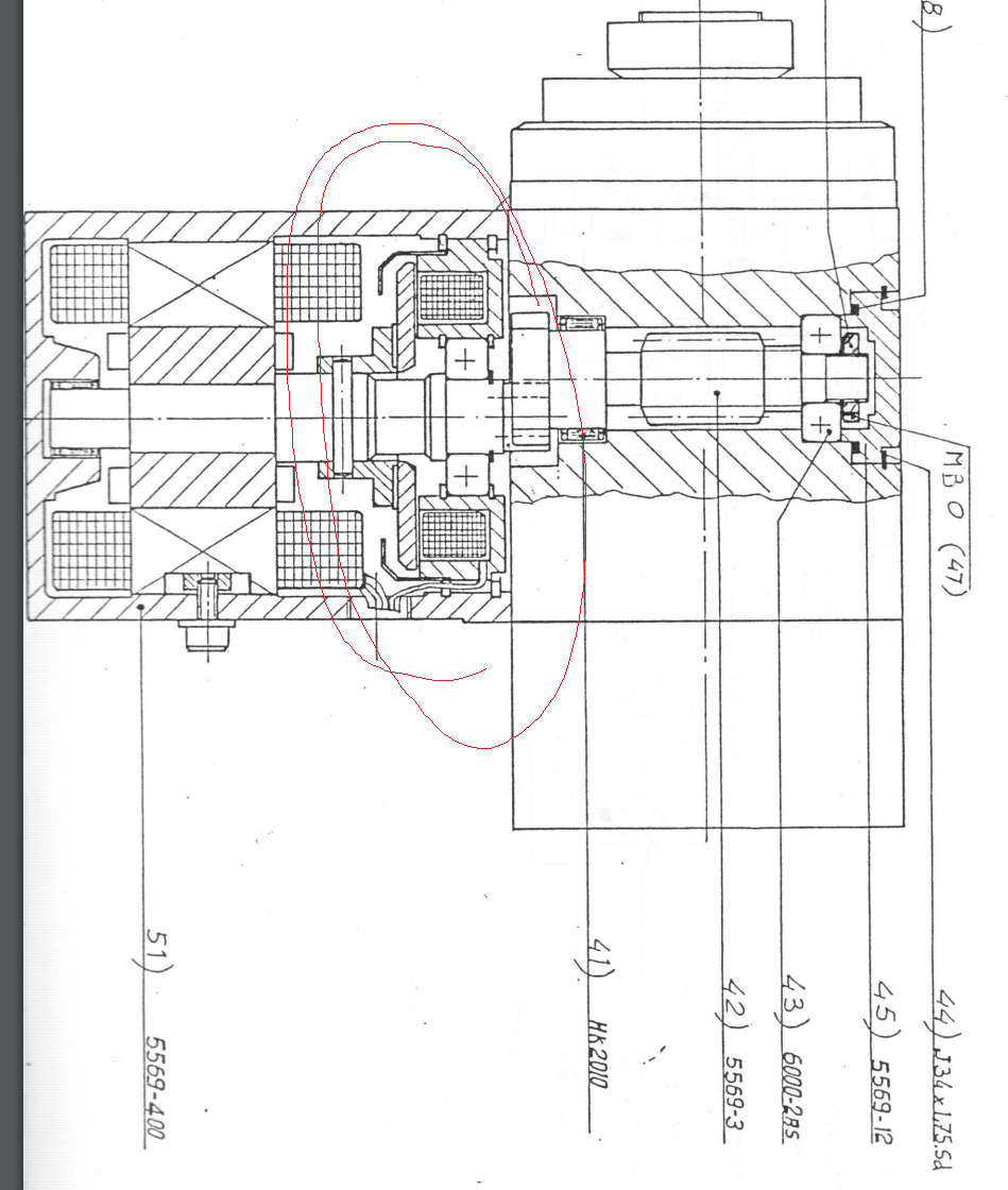

adam Fx
Posty: 5580
Lokalizacja: Gliwice
Re: Rewolwer zmieniarka narzędzia ATC tokarka Cyclone
#38
Post napisał: adam Fx » 12 sty 2025, 17:22
lepi pisze:Wciaż nie widzę zadnej przewagi silnika krokowego.
Pomyślałem o krokowym bo z automatu trzyma na hamulcu a w oryginale był silnik z hamulcem
hamulec gabarytowo wydaje się dosyć duży w stosunku do reszty silnika i nie jestem pewny czy jest on równy momentowi silnika czy jednak nie znacznie mocniejszy. Obrazek Dałbym tam silnik DC ale nie jestem pewien tego hamowania oraz w sumie nie wiem jaki silnik tam wpakować
kszumek pisze:(zauważyliście że my tu tak tylko między sobą ?)
spokojne słucham dyskusji i argumentacji
Dodam jeszcze że przełożenie jest spore z silnika na ślimak jest przekładnia redukująca obroty następnie ślimak jeszcze kręci nakrętką z gwintem (co prawda nie samohamownym) dodałem film z rozbiórki https://youtu.be/kgoTrKid0dk?si=W9mxI2wzBzjDx-Eu gdyby ktoś chciał poznać lepiej konstrukcje.
Może powinienem zrobić testy organoleptyczne zarówno badając siłę zaciągania jak i siłę trzymana oraz możliwość wystąpienia samozluzowania?
qqaz
Posty: 2416
Lokalizacja: Łódź
#39
Post napisał: qqaz » 12 sty 2025, 18:35
a masz tam hamulec czy luzownik? Bo to jest różnica który kiedy hamuje Ale krokówke wstawisz i bedzie bez hamulca.
adam Fx
Posty: 5580
#40
Post napisał: adam Fx » 13 sty 2025, 15:05
W Instrukcji nazwane jest brake.
Myślałem o krokowym bo sam krokowy trzymam cały czas i nie wymaga dodatkowego hamulca.
Dzisiaj to zablokowałem ręcznie (bo w końcu udało mi się wyfrezować koło zębate) mam wrażenie że 12Nm to jest duża przesada (muszę dorobić jakąś przejściówkę do tego koła zębatego żeby założyć klucz dynamometryczny i zbadać moment w jakim to najlepiej dociągać). Przy okazji zrobiłem też próbę co prawda bardzo prowizoryczna na luzowanie się samodzielne mechanizmu: po ręcznym zaciągnięciu i nie zablokowaniu próbowałem obrócić w jedną i w drugą stronę oraz uderzać oś imaka - nie spowodowało to powstania wyczuwalnego luzu co dobrze wróży wygląda na to że faktycznie hamulec pełni tylko formę dobezpieczenia a nie jest odpowiedzialny za pełne trzymanie podczas pracy.
