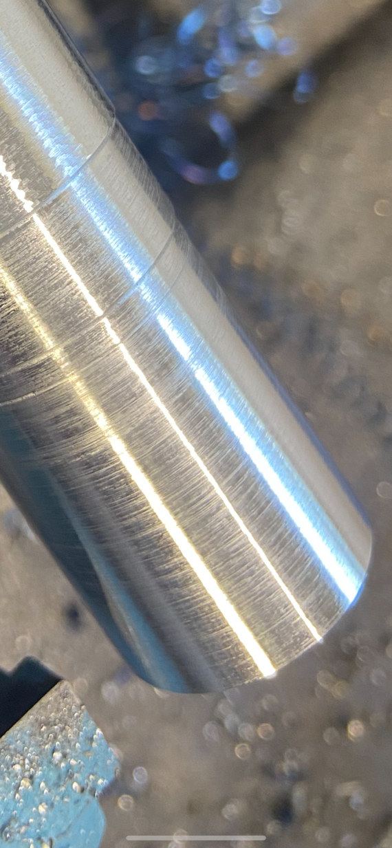

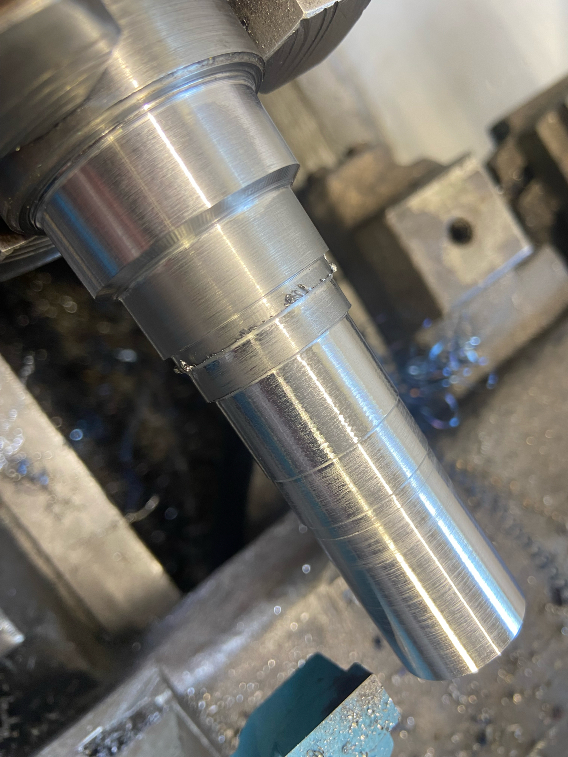

Mój wałeczek kontrolny coraz chudszy (w przeciwieństwie do mnie niestety). Ale też coraz bliżej lustereczka.
Na drugim planie nowy nożyk 25x25 6R (musiałem 2.2mm zfrezowac, żeby przypasował).

A tu nawet zbliżenie, jak nożyk się przegląda w wałeczku :D

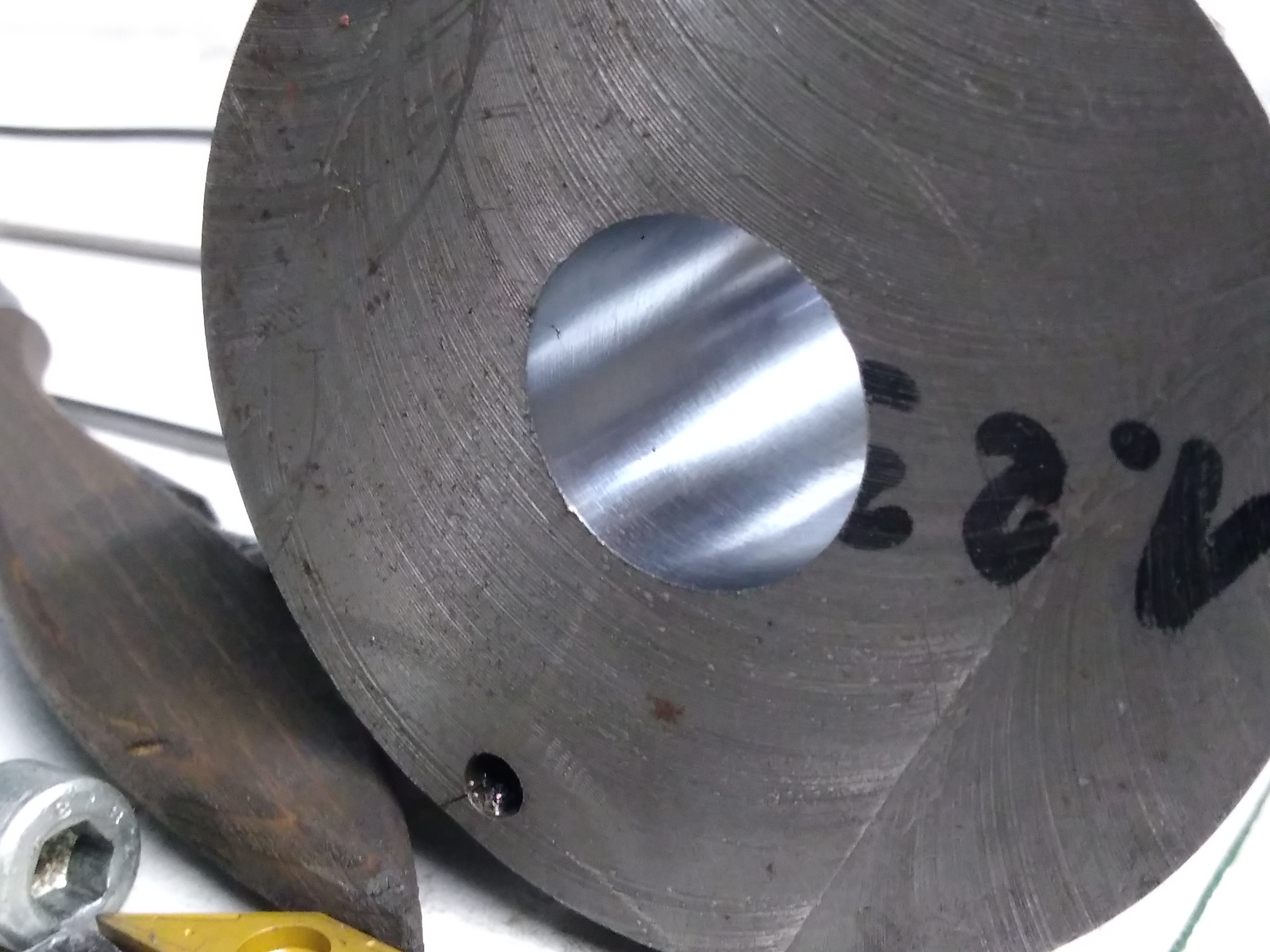

skoro wałek już to teraz otworki, i na gładko i w tolerancji

Ale śliczny otworek, też bym taki chciał umieć :)
Jaki nóż to wytaczal na gotowi? Jaki materiał? Jakie parametry wytaczania?
jaka tolerancja jest rynkowa? Pół setki? Mniej?

Post napisał: qqaz » 21 maja 2024, 17:41
tolerancja to jaka komu potrzebna ale gdy luźno to klekocze a gdy ciaśniej to się zaciera.
Nawet w tym temacie to widać.

Post napisał: forestgril » 21 maja 2024, 17:45
A doradzisz te parametry? Narzędzia i materiał ? Czy to tajemnica firmowa? :) Twoja powierzchnia ładniejsza niż moja, też taka chce.

Post napisał: qqaz » 21 maja 2024, 17:55
Nie daj się nabrać, to 1.2379 a gdyby było coś zwyklejszego to tak samo by się mazało. Na + to tylko fakt ze płytki z cermetalu a te pozwalają pogonić na wysokich obrotach. Ty masz 1200, ja 3000/min. Czasem widać na wałeczkach
Czekaj, poszukam.
