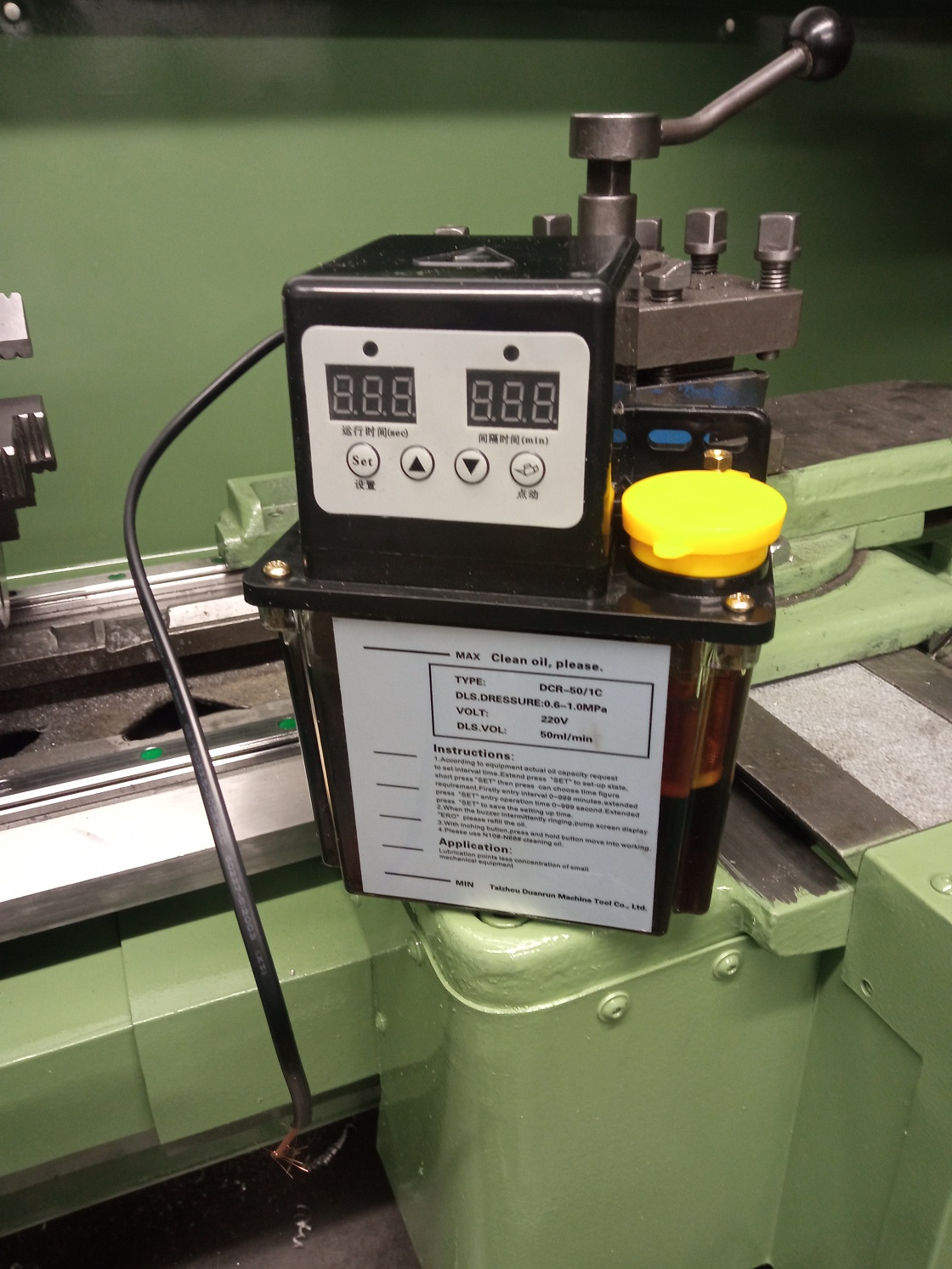

Post napisał: tristar0 » 06 lut 2023, 14:16
Obrazek No cóż znów coś do przodu ,a skoro podcieranie tyłka szkłem mnie nie pociąga to i pompa centralnego smarowania normalna
qqaz
Posty w temacie: 26
Posty: 2416
Lokalizacja: Łódź
Re: Renowacja tokarki Jotes TSS-150
#283
Post napisał: qqaz » 06 lut 2023, 19:25
O, O, O taka sama, taką też mam i smaruje :wink:

Post napisał: tristar0 » 06 lut 2023, 19:51
qqaz pisze:Bo dobre
Nawet bardzo dobre :D Obrazek

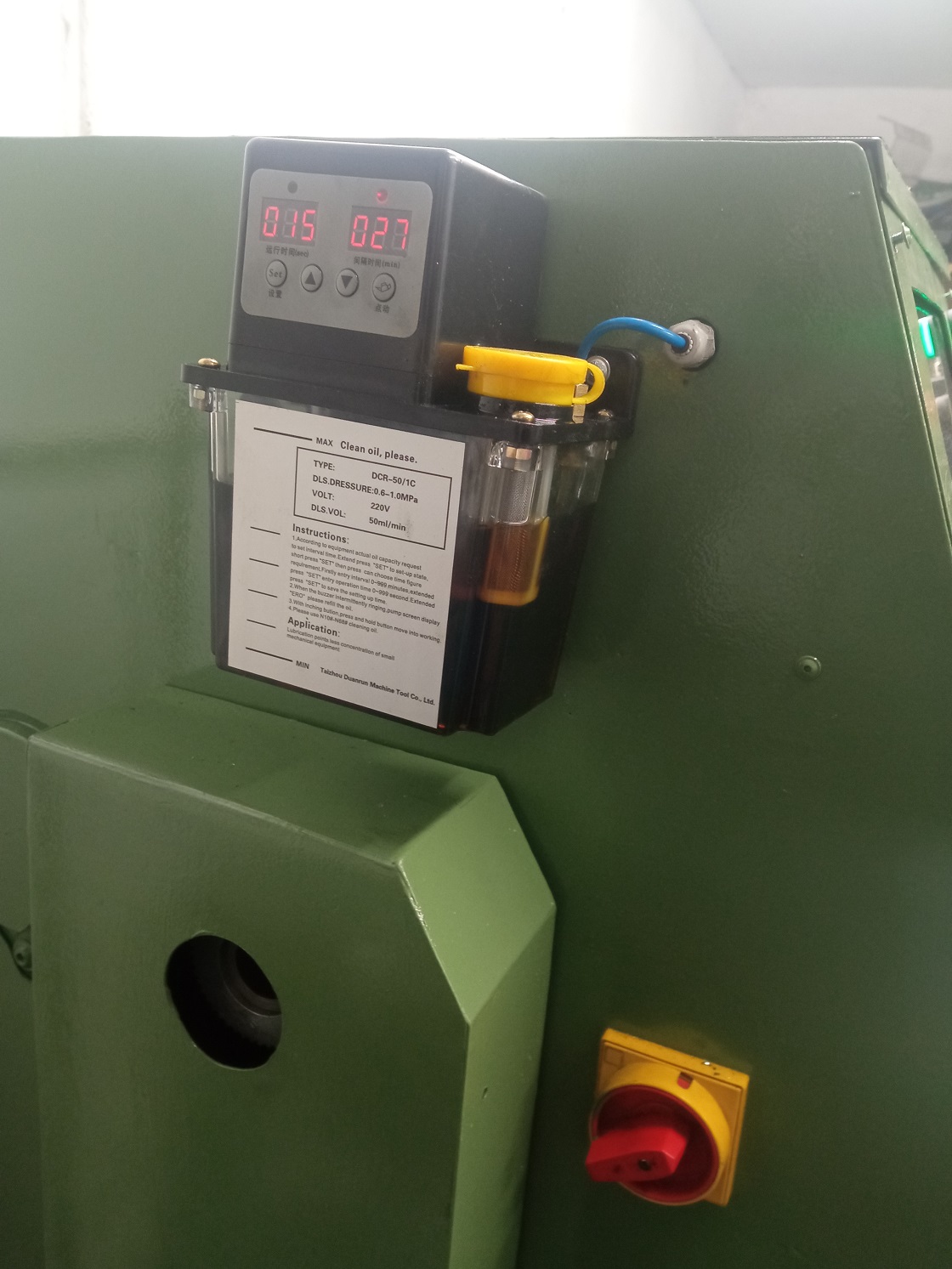

Instalowałem taką u klienta. Zero problemów.
tristar0
Posty w temacie: 259
Posty: 3076
#286
Post napisał: tristar0 » 06 lut 2023, 19:58
lepi pisze:Zero problemów
kupiłem właśnie ze względu na opinie że jest bezproblemowa ,zalewasz olejem i zapominasz o smarowaniu jak braknie oleju to piszczy

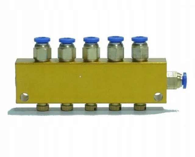

qqaz
Posty w temacie: 26
Posty: 2416
Lokalizacja: Łódź
#287
Post napisał: qqaz » 06 lut 2023, 19:59
tylko na końcu każdego kolektora przed odbiornikiem wstaw choćby kryzę - zwykłe prawo hydrauliki. Albo dozowniki.
tristar0
Posty: 3076
#288
Post napisał: tristar0 » 06 lut 2023, 20:08
qqaz pisze:Albo dozowniki
mam założone dławiki na rozdzielaczu
Dodane 4 minuty 30 sekundy:
cuś takiego :P Obrazek

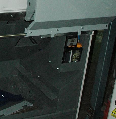

lepi
Posty: 1556
#289
Post napisał: lepi » 06 lut 2023, 20:51
tristar0 pisze:
06 lut 2023, 19:58
A ja ze względu na lenistwo 🙂
Często trzeba podłączyć sterowanie, alarm i zaprogramować PLC. A ta pompa działa autonomicznie.
A że maszyna stała już u klienta to taka opcja była najprostsza.
qqaz
Posty w temacie: 26
Posty: 2416
Lokalizacja: Łódź
#290
Post napisał: qqaz » 06 lut 2023, 21:53
Ale to faktycznie są dławiki czy zwykłe złączki wkrecone w kolektor?
Pisząc o wstawionej kryzie myslałem o zdławieniu przepływu dopiero tuż przed końcem przewodu oddajacego olej - wtedy rózne długości czyli rózne opory trochę się wyrównuj i podawana jest podobna dawka.
Jeżeli to jest na początku /przy pompie/ to każdy odbiornik ma inną porcję i odpowiednio do długości przewodu - mniej.
Dodane 1 minuta 11 sekundy:
chyba że to coś od spodu to regulator przepływu
