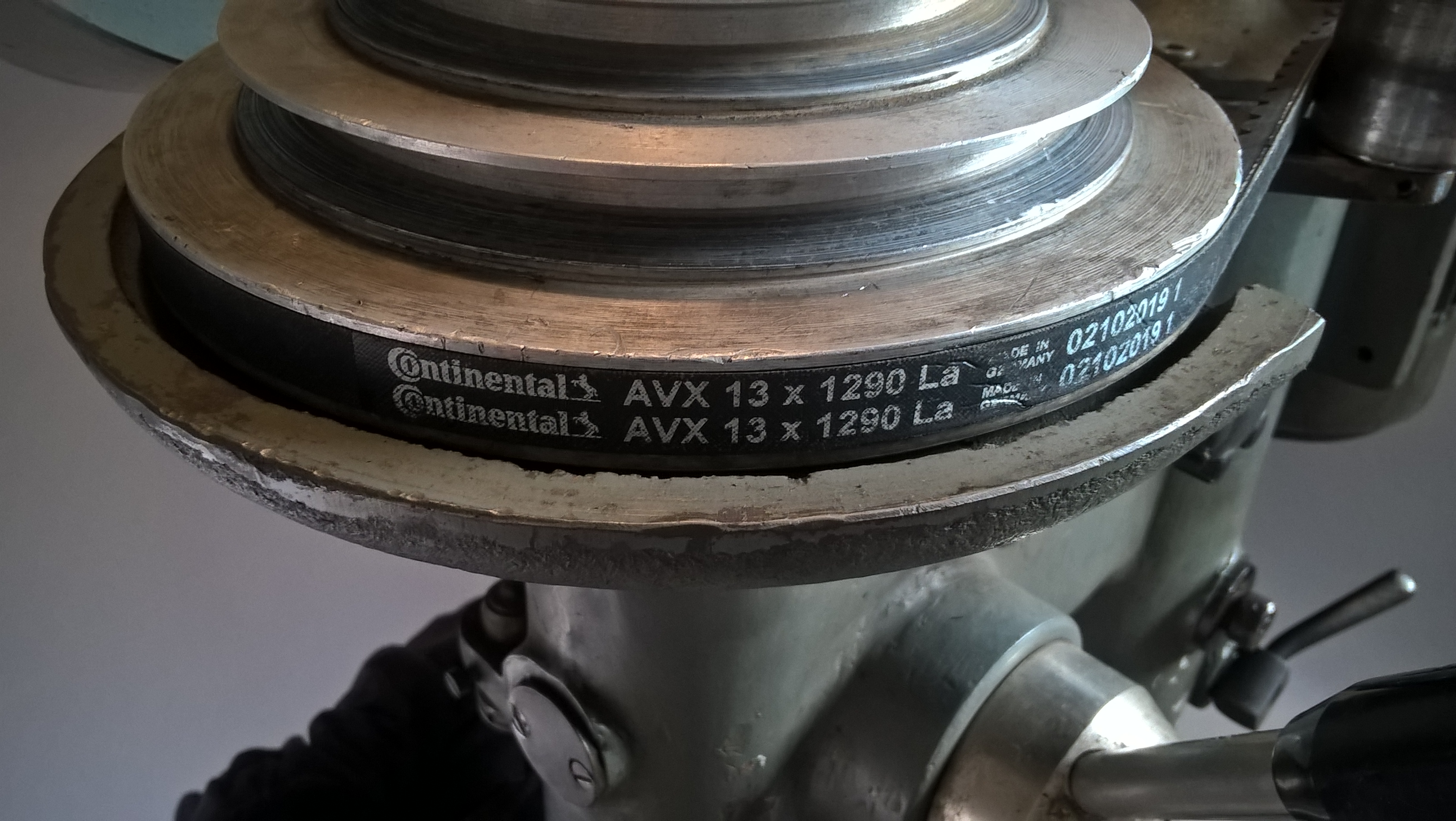

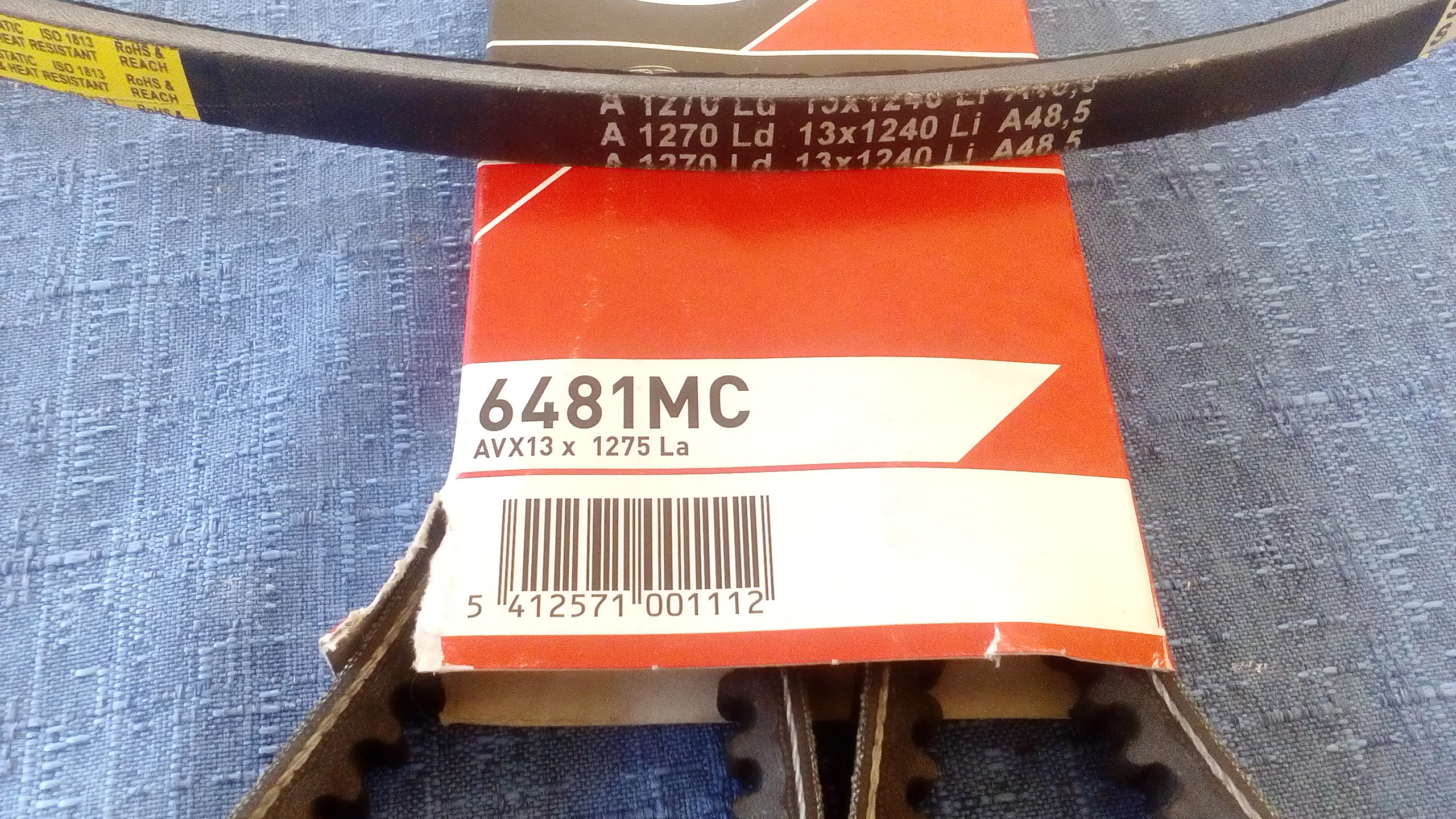

Pomimo owocnych zakupów
-Sanok A 1270 ld
-Gates AVX13x1275 La
w dalszym ciągu manewry ze zmianą pasa lub jego położenia wymagają sporo wysiłku (w obu przypadkach) , a rolka napinająca w dalszym ciągu ma urlop. Celować wyżej czy tak ma być?

Po kilku przymiarkach w końcu padło na 1290 la
bear
Posty w temacie: 119
Posty: 1334
Lokalizacja: Łódź
Re: Remont WS 15
#793
Post napisał: bear » 28 maja 2020, 23:05
Co zakład czy lata produkcji to różne zmiany dlatego wiele rzeczy często nie zgadza się z DTR. Ważne że jest dobrze ;)

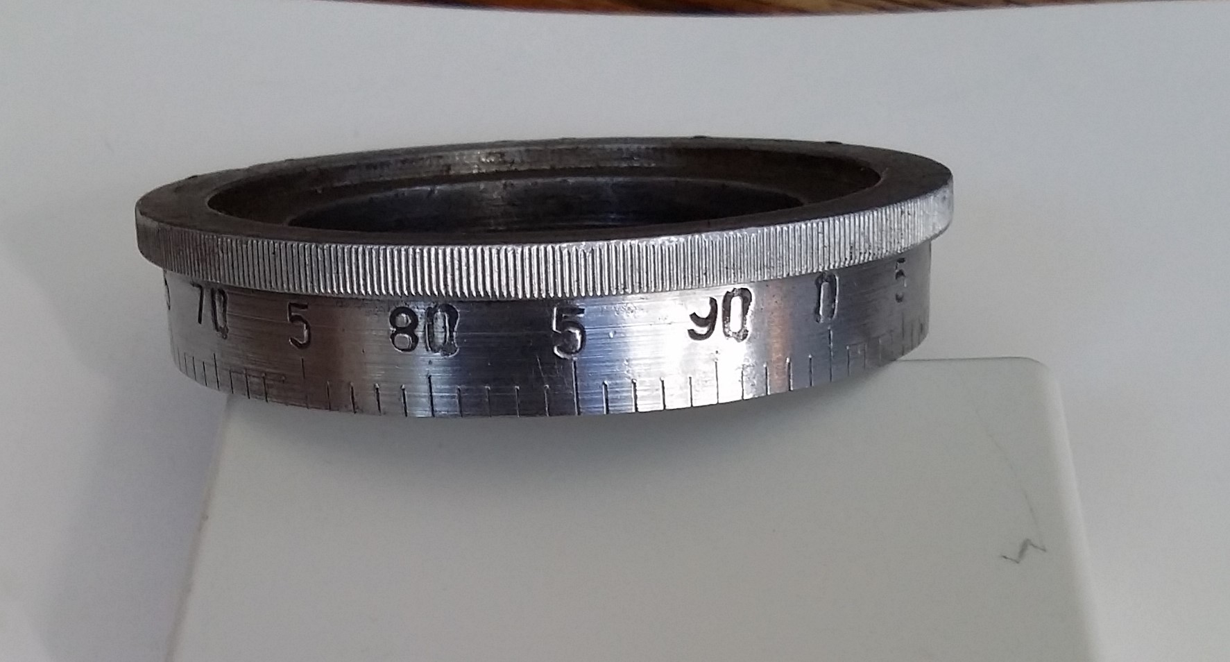

Obrazek Jaka moze byc przyczyna niedokladnosci skali?
Moja oszukuje o ok. 20%. Nastawiam glebokosc 10 mm a otrzymuje 12 mm.
Gdy wysune tuleje na max, to na skali odczytuje 73mm a suwmiarka pokazuje 93 mm.
Bywaly rozne skale ?, czy moja jest nie originalna?

Post napisał: Rybiarz » 01 cze 2020, 20:19
Wyrobienie na zębach pinoli i wałku poprzecznym, zderzak za mały, źle wyregulowana śruba zderzaka...lub jakiś chłopak na praktykach się pomylił przy grawerowaniu

Post napisał: PadreGF » 02 cze 2020, 13:18
Dzieki Rybiarz za szybka odpowiedz.
Po zastanowieniu sie stwierdzilem, ze mam niewlasciwa skale. Na mojej skali podzialka jest na calym obwodzie, czyli 95 mm posuwu konczy sie znowu na 0 (widac to nawet na obrazku) . Z tego wynika, ze potrzebny jest niemal calkowity obrot skali zeby uzyskac 90 mm posuwu.
Drazek jak i walek posuwu nie wykonuja jednak calego obrotu przy maksymalnym posuwie.
Podzialka powinna wskazywac 90 mm na ok. 50 mm przed ponownym pokryciem 0.
Potrzebuje wiec nowa skale
