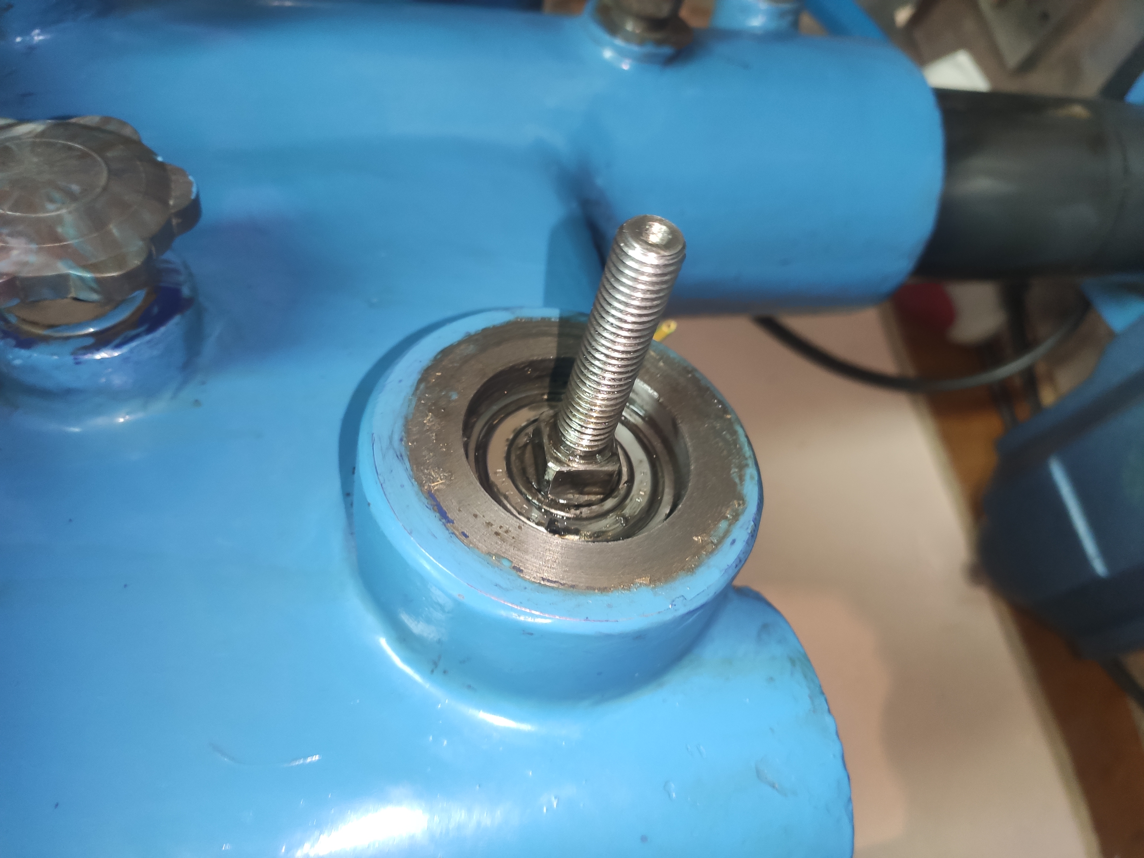

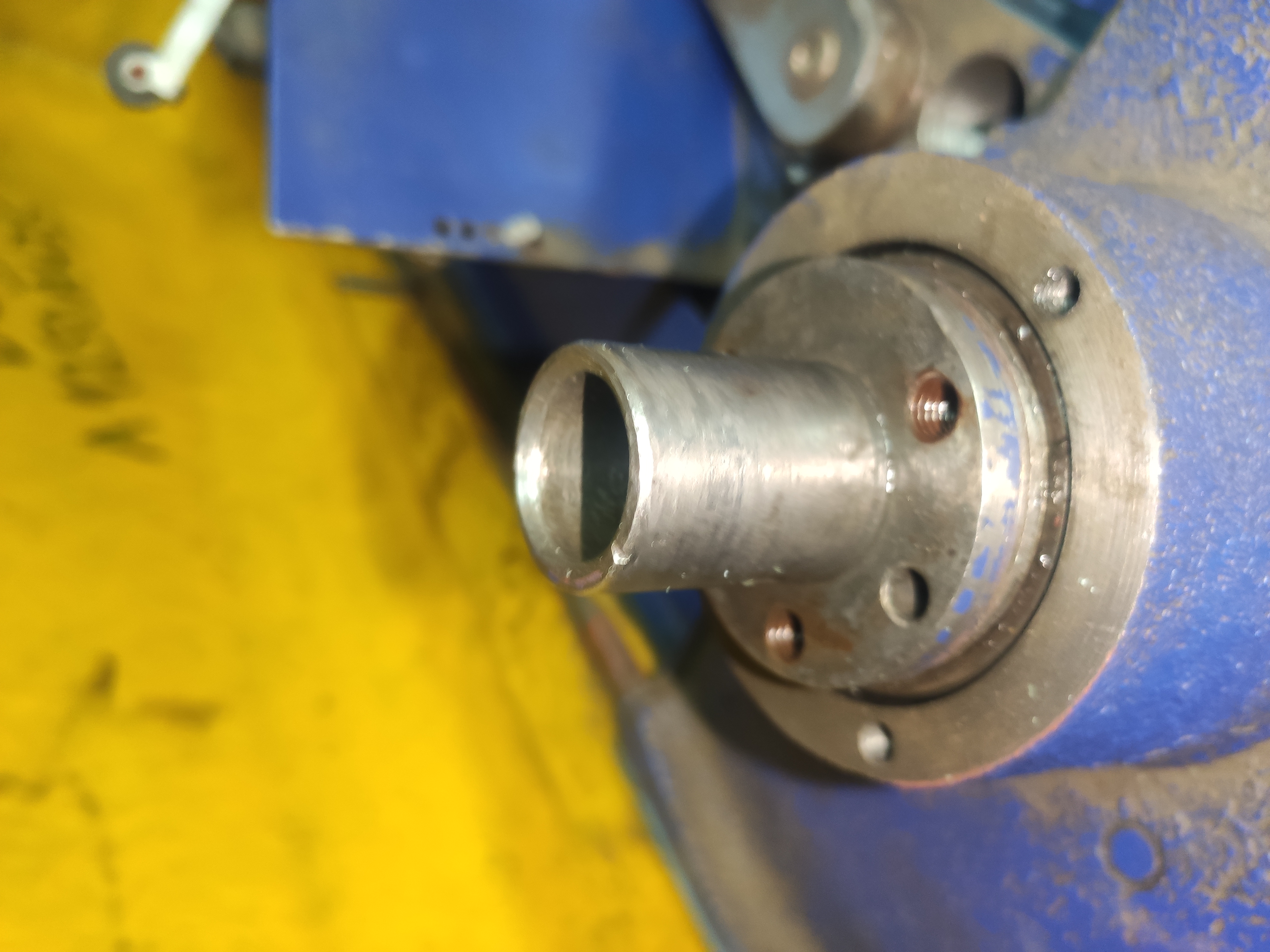

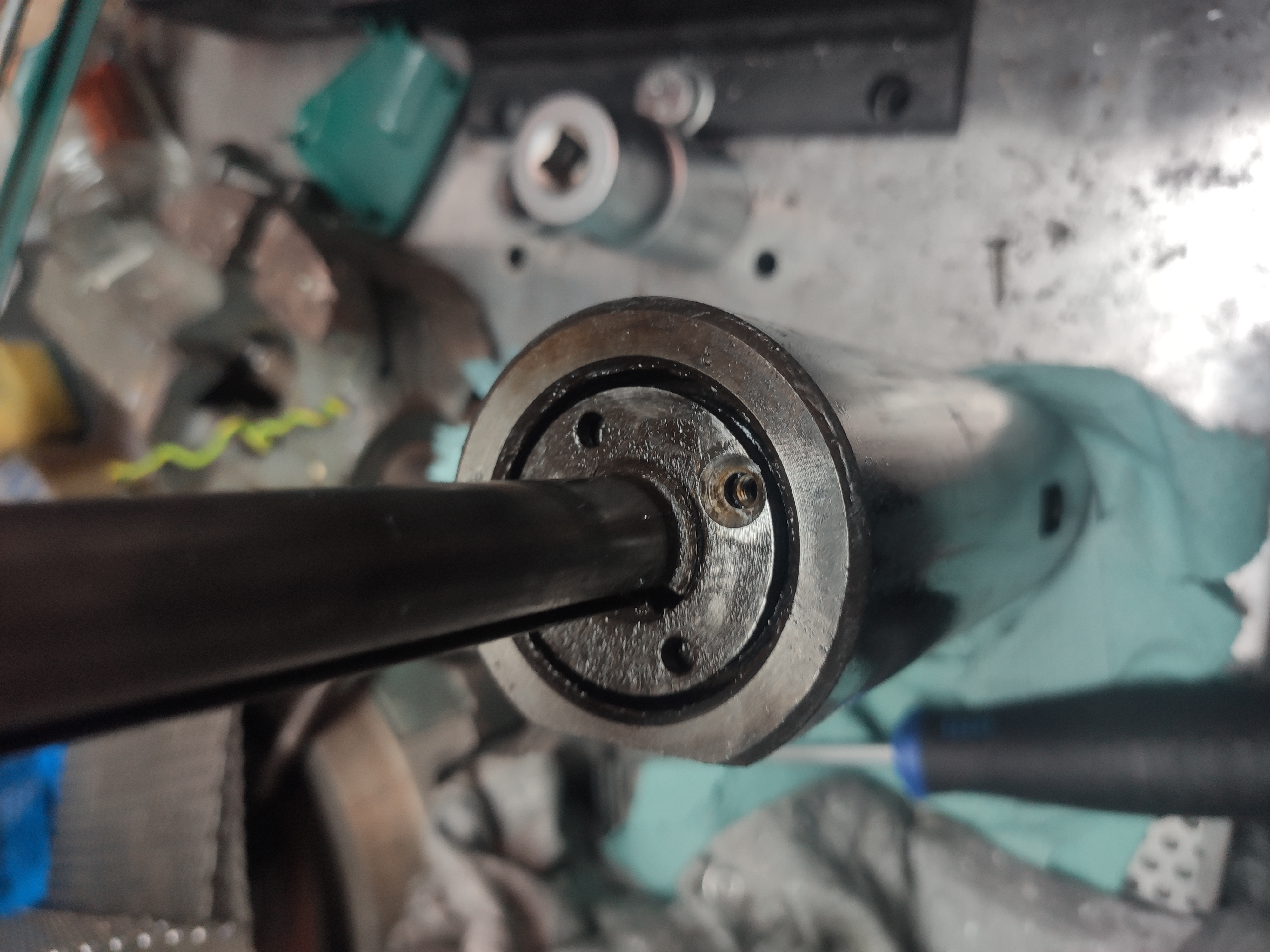

Witam serdecznie Kolegów,
Z racji na przymusowe wolne i konieczność odreagowania od przebywania z najbliższymi 24h na dobę postanowiłem zabrać się za niewielki remont WS16 plus, która dostałem w spadku...
Chcę wymienić łożyska (chyba, że mnie to przerośnie) z zwłaszcza łożysko tulei zabieraka wrzeciona. Najprawdopodobniej jest uszkodzone, bo wyraźnie stawia luz przy obracaniu i wydaje niepokojący dźwięk...(filmik z poniżej)
https://drive.google.com/file/d/1GnIqEmtpC8EZ0WnEwz_pDkkDxlKsy-rW/view?usp=sharingg
Do wymiany też są raczej łożyska wrzeciona bo niestety "nasi tu byli"
I ostatnie łożyska do wymiany to łożyska mechanizmu posuwu wrzeciona
Poproszę Kolegów o podpowiedzi praktyczne co do sposobu wyciągania i osadzania łożysk.Tak wiem jest DTR ale praktyka to inna bajka. Przepraszam ale jak czytam, że ktoś grzał palnikiem tuleję albo tak walił młotem że zbił wałek to taki demontaż sobie odpuszczam. Sądzę,że te wskazówki przydadzą się kolejnym użytkownikiem na przyszłość,jako kontynuacja przedmiotowego tematu.
Z góry dziękuję za pomoc.
Łączę pozdrowienia,
Paweł

Nie ma jakiś specjalnych metod na demontaż łożysk. Wszystko się raczej opiera na młotku, sciągaczu albo prasie zależnie od dostępności. Podstawa to używać miekkich materiałów takich jak aluminium, brąz, mosiądz czy miedź. Ja do większości rzeczy używałem drewnianego młotka podobnie jak do montażu. Tam gdzie potrzeba była trochę większa siła używałem klasycznego młotka pobijając przez miedź.
Przy składaniu można się pokusić o zamrażanie łożysk celem łatwiejszego montażu ale wtedy należy zwrócić uwagę czy przy demontażu łożysk nie siedzą one zbyt luźno w gniazdach. Powodzenia w remoncie i nie zapomnij o łożyskach w rolce napinacza

Re: Remont WS 15
To teorię mamy za sobą...teraz praktyka Konkretnie od której strony, gdzie podeprzeć, na co uważać, co jeszcze zdemontować lub też nie, gdzie zaznaczyć jakiś punkt charakterystyczny aby było prościej później... liczę na tego typu informacje poparte własnymi doświadczeniami...

Re: Remont WS 15
Ws to tak prosta konstrukcja że jak zaczniesz wszystko rozkręcać to zrozumiesz.To naprawdę żadna filozofia a demontaż większości łożysk jest możliwy w tylko jedną stronę
