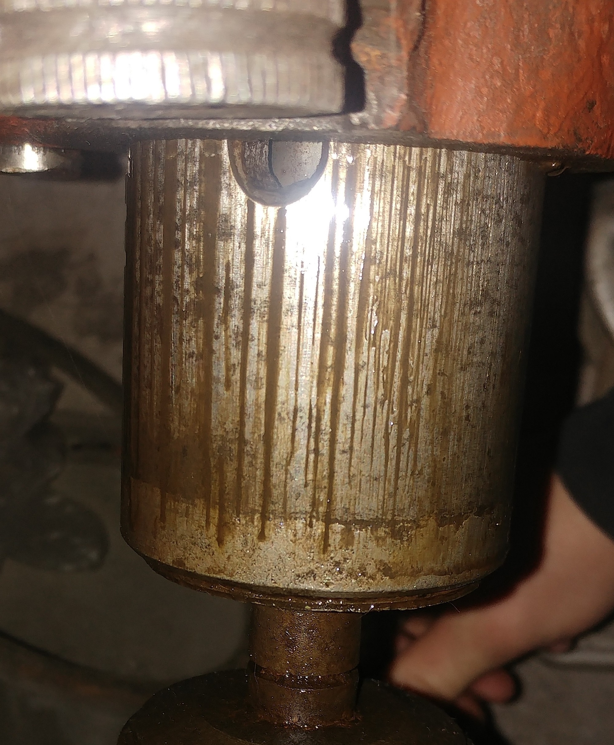

Post napisał: kowal-jr » 13 lut 2018, 11:22
Hej! Czy może mi ktoś jak krowie na granicy napisać jak poprawnie złożyć pinole w ws-15. Już mam dosyć rozbierania i składania tego. Problem polega na tym że pinola nie wysuwa się do końca. Dodaje fotkę jak to wygląda, dodam że już dalej nie chce iść :( Obrazek
rdarek
Posty w temacie: 44
Posty: 2125
Lokalizacja: 3miasto
Re: Remont WS 15
#590
Post napisał: rdarek » 13 lut 2018, 11:30
Nie blokuje Ci przypadkiem sprężyna powrotu?
